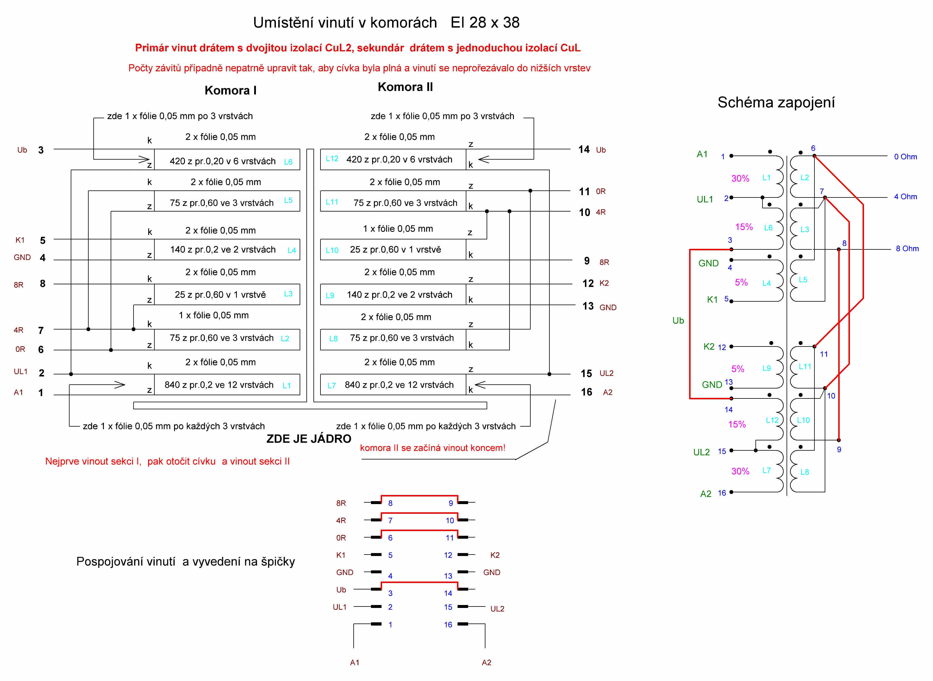

Poslední verze univerzálního výstupáku pro 6L6, 6P3S, 6L50 a silnější, třeba GU50.
Určeno především pro zapojení s katodovým vinutím, ale dá se použít na všechno.

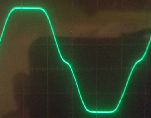

Mám dvojčinny koncák ako budič/inventor ecc85 a 2xel84 na konci, také to bežne obyč. zapojenie, výstupák som skúsil navinút sám.. už som to tu dával niekde aj schému..
Keď ho vybudim do limitace tak najskôr to normálne obmedzí vrchole sinusovky keď však ďalej prebudím vstup tak sa to dostane do akoby čistej B triedy.. čím to je?

Při přebuzení se dále zvětšuje plocha omezené sinusovky a tím celkový proud i napětí na katodovém kondenzátoru (mřížkové předpětí), které ho posouvá za třídu B.
To platí pro tvoje schema v tomto vlákně.

Změna předpětí mřížkovým proudem G1 přebuzeného zesilovače.
Samozřejmě to z toho důvodu dělá i konec s pevným předpětím.
Částečně tomu pomáhají ty 10k odpory v G1.
Zjistíš to měřením dc napětí na katodě a na G1.
Pokud je to s automatickým předpětím na katodovém odporu, tak musí být konec hodně otevřený do A, aby se celkový katodový proud moc neměnil s vybuzením.
Automatické předpětí je jak známo na prd Very Happy

Mm ..a ja som tam strčil do G1 ešte ktomu iba 1k5..

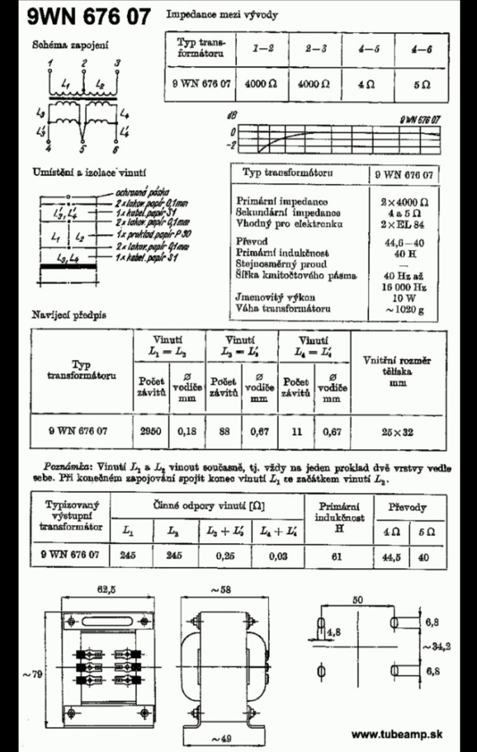

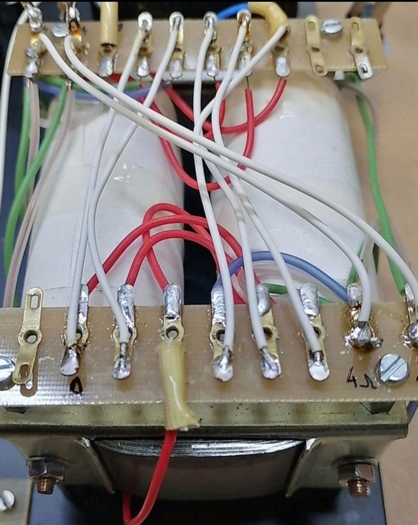

A takto vyzerá môj výtvor.. výstupák ala C..navyjal som ho podľa návodu 9wn67607 pre EI jádro. Ale po navinutí som zistil že nesedí prevod tak som jednu sekciu vinutí primáru nezapoji

Taky tam máš divně předpětí pro invertor, normálně je tam 0V a takhle se to ovlivňuje s koncem navzájem.
Změř, jak se mění napětí na katodách při přebuzení a jak na G1, měř to na oddělovacím kondu, ne přímo na G1 (tj. před tím 1k5).
To trafo je podivné, nemá tam být 1950 závitů místo 2950 ?

Presne,v tom návode je chyba ale to som vtedy netušil. Odborník na lampy ako si Ty Danhart si to všimol hneď.Som to našťastie rozdelil na 3vrstvi primáru a 2vrstvy sek. na každú stranu a tak som jednu vrstvu 983z nezapojil.Hlavne mi išlo o to si skúsiť navinút sám výstupák z výsledkom som bol spokojný.. lebo ma nestálo nič..
