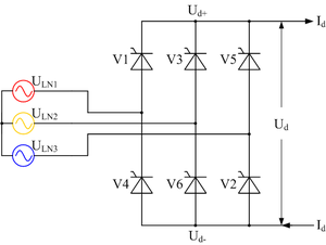

PříspěvekZaslal: pá květen 03 2024, 10:29    Předmět: Citovat
Jak už psal xsc, všechny diody připojené na N jsou tam navíc, zbytečné, budou trvale zavřené. Bude to fungovat viz obr.

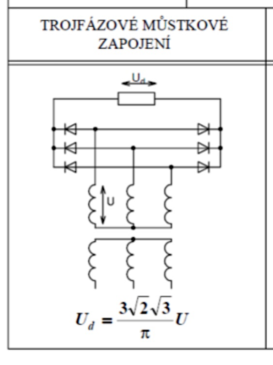

Příspěvky: 8674
PříspěvekZaslal: pá květen 03 2024, 10:53    Předmět: Citovat
Jen jedna sada těch diod je v tom schématu opačně.
tomasjedno
Založen: Oct 11, 2008
Příspěvky: 6677
Bydliště: ZZ9 Plural Z Alpha
PříspěvekZaslal: pá květen 03 2024, 13:40    Předmět: Citovat
Jo, ten obrázek se jim fakt povedl Very Happy
Takže tentokrát snad správně (zdroj: Wiki).
