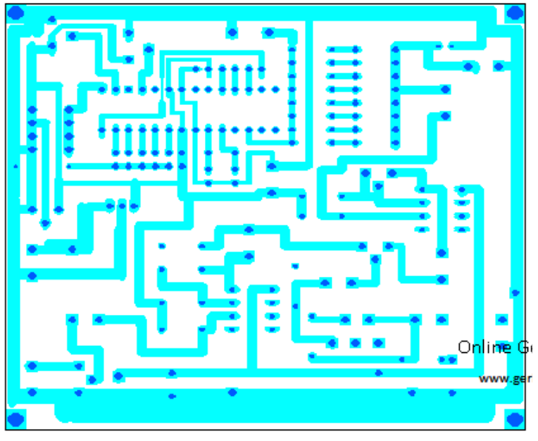

Dá se udělat Převod z Gerberu do brd formátu ???
Někde jsem slyšel že to jde ale nevím jak na to .
Gerber viewer on line je dosti nedokonalý neumožňuje pracovat se zobrazením
v celém rozsahu obrazovky .
Prostě zadat gerber zabalený do RAR a dostat BRD se vším všudy ???
Děkuji za radu.

PříspěvekZaslal: čt květen 02 2024, 3:14    Předmět: Citovat
Dobře zip gerber od eagle souboru brd zpět do eagle brd nejde převést …..rozumím tomu .
Existuje Online Gerber Viewer (gerber-viewer.com)
ale v něm se mi nedaří
zobrazit vrstvy tak aby byla dosažena exportem jednotlivé vrstvy požadovaná přesnost rozlišení
viz obr v příloze .
Jak tedy natisknout z obrazovky nebo jinak jednotlivé vrstvy aby byli zpracovatelné ???
ve velké přesnosti ???
v přiloze je hned vidět nedokonalost gerber vievru ...což export z eagle brd
je kvalitní .
 Velikost:  57.26 kB
 Zobrazeno:  79 krát
Můj e-mail: elnovy@email.cz

Vůbec nechápu proč co a jak chceš dělat. Ale Eagle nemá svůj gerber prohlížeč?

PříspěvekZaslal: čt květen 02 2024, 5:13    Předmět: Citovat
Kvalitní gerber prohlížeč takový aby se z něho dalo tisknout v kvalitě stejné jako umožňuje eagle tisk nebo export jsem zatim nenašel .

A Eagle namá svů gerber prohlížeč? Z KiCad a OrCad gerber vieweru jsem tisknul bez problémů.

Ono keď zadám do googlu "gerber to png" tak to niečo nájde, ale teraz nemám čas to pozerať. Pre dobrý výsledok by to chcelo aspoň 300 DPI, optimálne je 600 DPI.

PříspěvekZaslal: čt květen 02 2024, 11:28    Předmět: Citovat
ano https://www.reaconverter.com/ to umí
dik

V eagle: File-Import-Gerber...

Vo verzii 6.5 také nieje.
Příspěvky: 13885
PříspěvekZaslal: čt květen 02 2024, 23:09    Předmět: Citovat
Eagle umí importovat Gerber až od verze 7.5 a výše. Viz video.

Do verze 7.7.0 funguje staré licencování...
