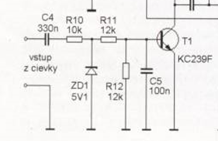

To Hill: Môžem ako vstupný obvod použiť zapojenie čo prikladám? Netvrdím že tvoje by nefungovalo ale toto sa mi lepšie páči.
