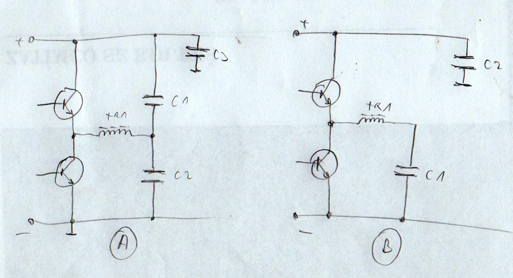

Co jsem viděl schemata měničů s polomostem, jsou ve druhé větvi mostu většinou dva kondy C1, C2 symetricky k napájení, C3 blokovací, obr. A.
Proč? Jaká je výhoda oproti zapojení B s jedním kondem (dvojnásobné velikosti) k zemi ? Ušetřil bych 1 kond a připadá mi to ekvivalentní.

Ten prvý je normálny half bridge a ten druhý je rezonančný - capacita s indukčnosťou trafa. príklad

C1 v prvním zapojení není ekvivalentem C2 v druhém zapojení (C1 v prvním zapojení je až za tranzistorem a cívkou).
Určitě to nebude stejné, ten kondenzátor v napájení je nábojová pumpa pro napájení, ne pro výstup.

Ten variant B sa používal hlavne u predradníkov (zdrojov) k fluorescenčným (T8, T5...) trubiciam u svietidiel.
Paralelne k C1 bola samotná trubica, transformátor napájal žhaviace konce (filamenty) trubice. Výhoda bola práve tá, že keď bolo nízke napätie na trubici viac sa žhavili konce a naopak.
Ak by si chcel použiť variant B na menič, asi by to šlo, ale rozdiel oproti variantu A je, čo sa deje tesne po zapnutí napájania.
Variant A si nabije kondenzátory sám, len prítomnosťou napájania. Ale variant B nemá ako nabiť C1 inak, ako cez polomost. Ak by polomost mal presne symetrické riadenie, asi by sa časom na ňom vytvorilo polovičné napätie ako napájacie, ale do toho času by transformátor bol asi presycovaný jednosmerným prúdom.
Podľa mňa variant B ako menič jedine vtedy, ak by si vedel nabiť C1 na polovičné napájacie napätie nejakým ,,externým" spôsobom pred spustením spínania polomosta. Ale toľko len moja úvaha, nemám to odskúšané.

Ta poslední úvaha s B je samozřejmě nesprávná.
U A) je v tip v tom, že filtrační kondenzátory jsou C1 a C2. C3 je už v podstatě zbytečný. Když si to hodíš do simulátoru a podíváš se na napájecí proud, tak zjistíš, že to produkuje podstatně menší rušení než varianta B).

Můj skromný odhad: Varianta B: Přes horní tranzistor se nabíjí kondenzátor a přes spodní se vybíjí. V podstatě je to i běžný koncový stupeň pro reproduktor. Je možnost kombinací L a C dostat sériový obvod spolu se spínací frekvencí do rezonance. Tohle řešení je jednoduché, ale hodí se jen pro malé výkony.
Varianta A: Kondenzátory tvoří dělič napětí - umělý střed. Pokud jeden tranzistor sepne, jeden kondenzátor se nabíjí a druhý vybíjí, tudíž mohou zátěží vést vyšší proudy. Napětí na uzlu se může pohybovat od kladného potenciálu až po záporný oproti klidovému stavu. Někdy se kombinuje A i B varianta, pokud má být výstup v rezonanci. Byl o tom před rokem, či dvěma seriál v Amáru.

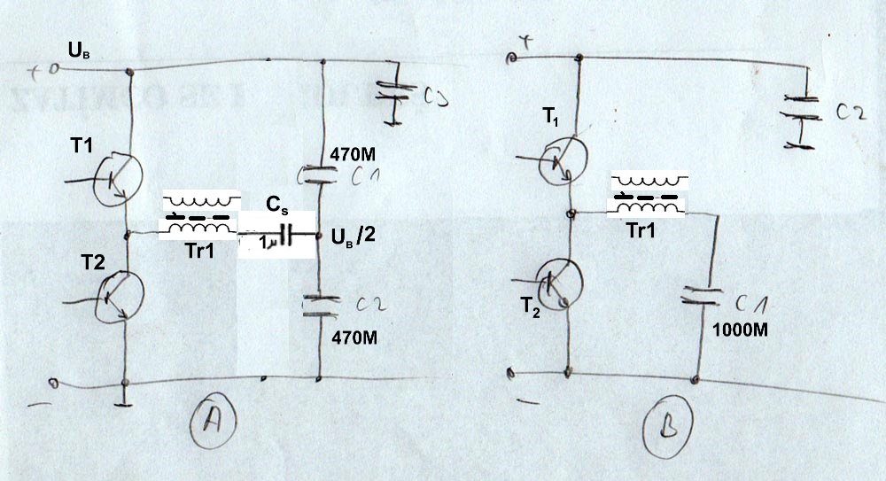

Ekvivalentní to není, jak už tu padlo několikrát. Bavíme se o polomostu, který se vyskytoval v běžných zdrojích pro PC o výkonech kolem 200W.
Varianta A využívá toho, že uzel C1, C2, TR1 si nastavuje sám od sebe přesně polovinu napájecího napětí Ub. A je to tvrdý zdroj napětí, nesmí s ním znatelně hýbat proud primárem Tr1.
Polovina Ub je důležitá pro to, aby Tr1 dostával symetrické napětí v obou směrech proudu i při proměnlivém napájecím napětí. Navíc tam bývá ještě sériový kondenzátor Cs, jehož kapacita je asi 500x menší než C1 a C2.
Tr1 je ekonomicky navržený pro sycení maximálně polovinou Ub v každé polaritě.
Varianta B - netuším, jestli by to vůbec fungovalo, ale po zapnutí zdroje se na TR1 dostane přes T1 plné napájecí napětí, což ho přesytí*) se známými nepříznivými vlivy (nadměrný proud, který potenciálně zničí T1). Za předpokladu, že C1 bude dvojnásobkem kapacity kondenzátorů z varianty A, jak navrhuješ, bude nabíjení C1 bude trvat mnoho cyklů a bude trpět T1 i trafo. A asi není definované, na jaké velikosti se napětí na C1 ustálí. Trafo potřebuje ideálně polovinu Ub.
Návrh, že by var. B fungovala, kdyby bylo vnějším zdrojem zajištěno nabití C1 na polovinu Ub je v podstatě správný. Akorát při změně Ub by se musela adekvátně měnit i ta polovina, aby byla zaručena symetrie buzení trafa.
Kdyby to tak fungovalo a šetřilo výrobní náklady, Číňani by to dozajista už dávno používali.
*) Pokud ho to nepřesytí, nebude navržen ekonomicky.

Díky za odpovědi. Když jsem to tak pročetl a vyhodnotil, vychází mi jen dva relevantní důvody pro variantu A.
- přechodový jev při zapnutí. Myslím si , že to není moc důležité, napětí na kondu se srovná velmi rychle
- rušení v napájení. To je pravda. Trafo je částečně napájeno z C1 při sepnutí horního trandu, z C2 u spodního. Jev by se dal eliminovat větším C3, ale tím se pomalu ztrácí výhoda var. B.
Ta by pak asi měla smysl jen v případě, že potřebuju mít jeden konec primáru trafa na zemi.

No to asi nééé - ten ss proud by tekl kam ? Ihned by nabil kondy C1,2 tak, aby zanikl. Mohl by téct jen svodový proud C.
Střída ani nemusí být symetrická 1:1, kondy se rychle nabijí tak, aby tekl jen AC a DC složka vymizela.
