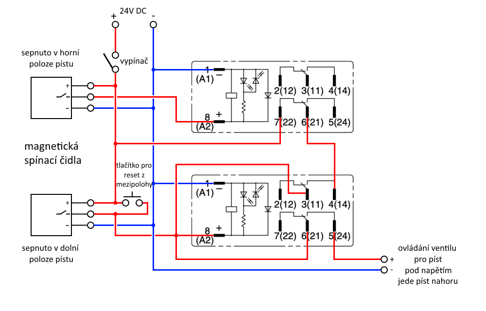

dj_Paul napsal(a):
... pokud zůstane píst v mezipoloze...
Tak snad ta pružina zafunguje ...
Mahoney
Založen: Oct 26, 2019
Příspěvky: 680
PříspěvekZaslal: út září 19 2023, 17:25    Předmět: Citovat
Nejspíš nezafunguje, protože jestli mu to někde zůstane v mezipoloze, tak má nejspíš natlakovanej válec z obou stran…
Valdano
Založen: Jan 01, 2023
Příspěvky: 2812
PříspěvekZaslal: út září 19 2023, 17:27    Předmět: Citovat
Nebo třeba takto včetně tlačítka pro reset z mezipolohy.
 Velikost:  100.72 kB
 Zobrazeno:  117 krát
Nikoo
Založen: Sep 19, 2023
Příspěvky: 9
PříspěvekZaslal: út září 19 2023, 17:35    Předmět: Citovat
Chápu, ale to řeší vzduch.
protože bez proudu píst dojede do první pozice.
Jinak to funguje na výbornou.
Děkuji

Ještě by to šlo zjednodušit, stačí jen jedno relé. Ale musel by jsi použít snímače s mechanickým kontaktem.

PříspěvekZaslal: ne duben 21 2024, 13:26    Předmět: Citovat
Zdravím Smile
Tak mám tu další ovládací prvek, se kterým bych potřeboval poradit Smile
Sepnutí relé, dojetí pístu k magnetickému čidlu, počkat cca 3 sekundy a vypnutí relé.
Šlo by k tomu i tlačítko, které bude fungovat jako manuál?
Pouze, když se bude držet.

PříspěvekZaslal: ne duben 21 2024, 21:49    Předmět: Citovat
Píst je jednočinný, nebo dvojčinný?
Tlačítko pro ruční řízení jde udělat, ale musí se předtím (nebo zároveň se zmáčknutím toho tlačítka jeho dalším kontaktem) vyřadit automatické ovládání, aby se to nehádalo.

Píst je dvojčinný, ale ovládání bude přes relé, sepnutí a vypnutí.
Při vypnutí píst zajede zpět.

Tady je verze s vysunutím po zmáčknutí tlačítka a výdrží ve vysunuté poloze 3sec, pak následuje automatický návrat.
Jako časové relé jde použít i jakékoliv multifunkční, kde se navolí požadovaná funkce a čas. Zbytek komponentů je nutný. Je to píst, pneumatický rozvaděč (ovladač s elektrořízením) 5/2 pro ovládání posuvů. Další komponenty jako škrticí ventily jsem tam pro lepší přehlednost nemaloval.
Jestli to takto vyhovuje, mohu případně domalovat ještě část pro ruční ovládání.
