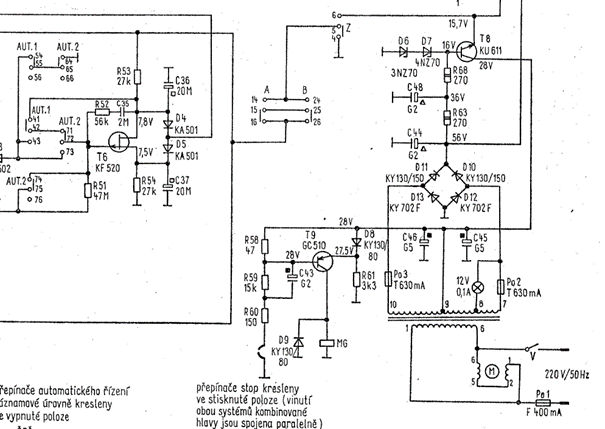

Dá se něčím nahradit tranzistor GC510?

V nejakom zapojení zosilovačíku v tranzistoráku dosť ťažko...je germániový..
Ale ešte sa po šuflíkoch bastličov dajú nájsť...

Jiným tranzistorem a nemusí to být nutně germániový typ. Záleží hlavně na jeho funkci, které v zapojení má (zesilovač, spínač, stabilizátor, výkonový/nevýkonový atp.). Obvykle je třeba přizpůsobit pracovní bod tranzistoru změnou příslušných rezistorů.

Jestli to není napájené z více, jak 25 V, můžeš použít GC512 nebo AC188 (ty páry AC187/188 se u nás kdysi vyprodávaly v bazarech po asi 10 Kčs, tak by je snad někde v šuplíkách mohly ještě překážet).

Kuprikladu v mgf Uran mi ten AC188 nefungoval. GC510 je tam tusim v regulaci rychlosti a nefachalo to... Musel jsem shanet "original"...

Před nedlouhou dobou jsem je našel u několika prodejců, ale nepoužil z důvodu který uvádí Hill - 30V napájení. Např tady: http://racvonka.cz/tranzistory/tranzistory.html
jestli tě finančně nezboří, že budeš muset koupit pár. Jinak hledat, mí rádci!

Mám doma nějaké GC510K, což jsou GC510 strčené do AL kostičky k přišroubování na chladič. Jsou ještě nepájené. Mohu přenechat.

Je to do B700, tranzistor T9. Původní je uztrženej.

To je koncový vypínání. Tam dej klidně křemík. Já si dělal úpravu a dával jsem tam tyristor.

Taky bych dal křemík, např. BD438 a zvýšil hodnotu R58 na 470Ω.
