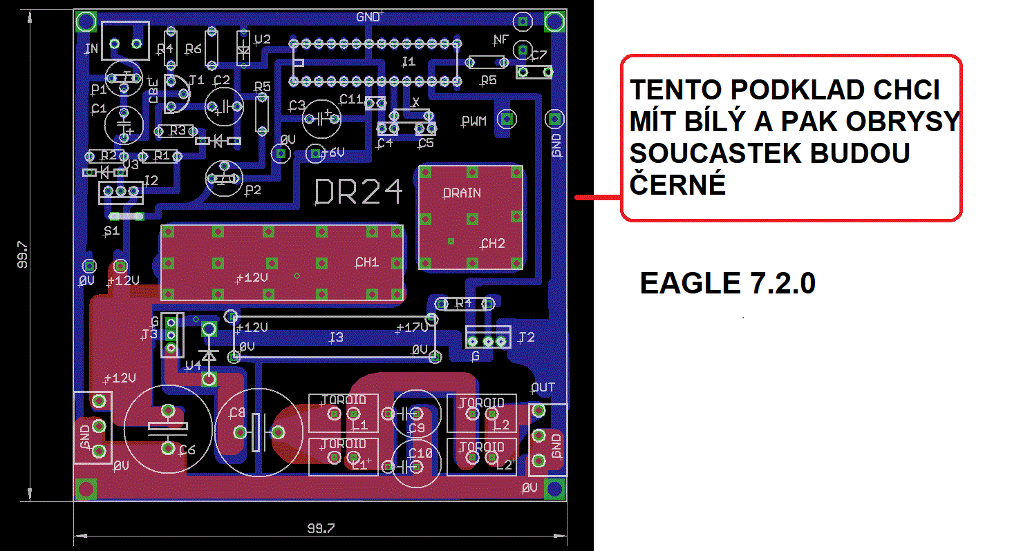

Dobrý den V Eagle chci změnit barvu podkladů Z barvy podkladů
černá na barvu podkladu bílá nevím jak na to přitom na 1 počítači mám provedení s černou viz obr a na 2 bílou který se mi zdá pro oko a kreslení obrázků NÁVRHU vhodnější.

Nastavit v Options/User interface - Layout - Background

Děkuji moc už to funguje..... V příloze posílám co potrebuji vrátit zpět

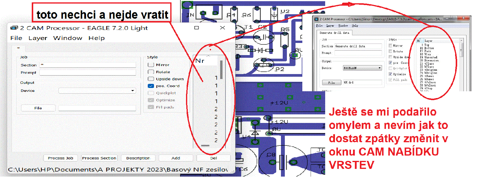

Ještě se mi podařilo omylem a nevím jak to dostat zpátky změnit v oknu CAM NABÍDKU VRSTEV
naposledy jsem laboroval nešťastně v GRIL LEGEND

V CAM-procesoru vyber Device (např. Excellon) a Layer/Show all. Nevím, co jsi kde změnil.
Jinak ulož projekty a přeinstaluj Eagle...

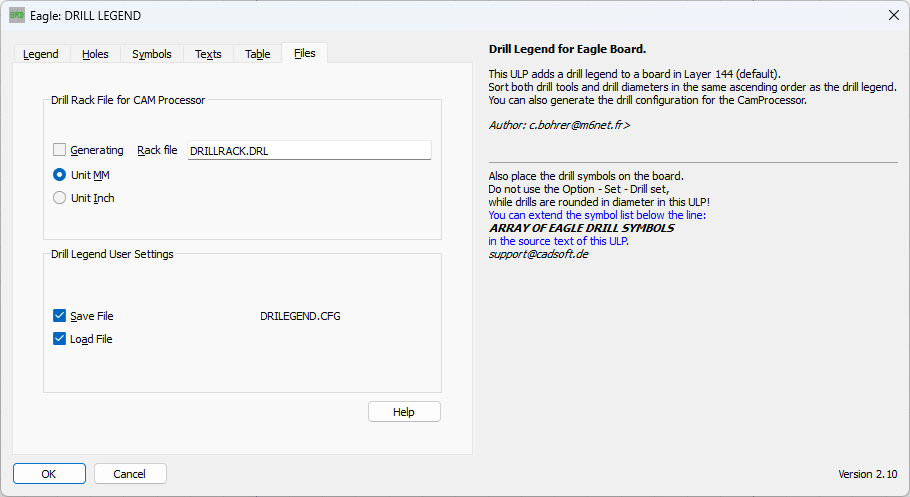

v drill legend jsem zmenil mm na inch a uz to nejde dat zpet
DRILL LEGEND -----FILES .....mm na inch....ok ...a nevratně zpět

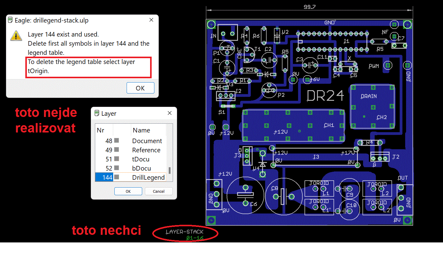

Smaž všechno na vrstvě 144 a tabulku na vrstvě tOrigins (23) a otevři znovu ulp.

vrstvu 144 nemohu najit

A při zavření okna (OK) Drill legend se tabulka objeví?
p.s. Vyzkoušej funkci Drill legend na novém/prázdném brd.

PříspěvekZaslal: po duben 22 2024, 17:22    Předmět: Citovat
to co se objevi je v příloze ale nejde s tim hnout

Ale jde:)
V tom přehledu vrstev zviditelni jen vrstvu 144 a vymaž z ní všechno, co jde. Pak přidej vrstvu 23 a vymaž zbytek. Potom půjde otevřít okno Drill legend.
p.s.
Nahrál jsem postup na video sem.

dle videa se nedostanu na změnu v okně vrstev DELL a APLY nemám viz obr.
znovu instalace nepomohla
stale mám CAM procesor v nežádoucí podobě .viz obr.

Používám verzi 7.2. Lze ji stáhnout tady.

Ale moje screenshoty i video je z Win11, na kterém to běží korektně, i bez úprav kompatibility. Běží na něm bez problému i stařičká verze 3.55.
Doporučuji starou verzi odinstalovat, nejlépe pomocí Revo Uninstall (s následným vyčištěním registrů) a potom provést novou instalaci, která nabídne umístění do C:/Eagle-7.2.0
p.s. Bez pořádné odinstalace se mi spouštěla portable verze, kterou jinak používám.
