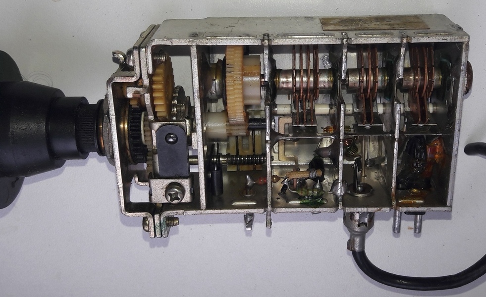

Mám tu starý Tuner. Na štítku jeho víceotáčkového přepínače s polohami č.14-82 je štítek:
UCD-1400BL
115-C-47300
4519-510-0304
SVEa EDA
Prosím/hledám jeho zapojení a parametry.

Možná by foto nebo upřesnění označení pomohlo.

. . . dej sem detailní fotku toho tuneru.

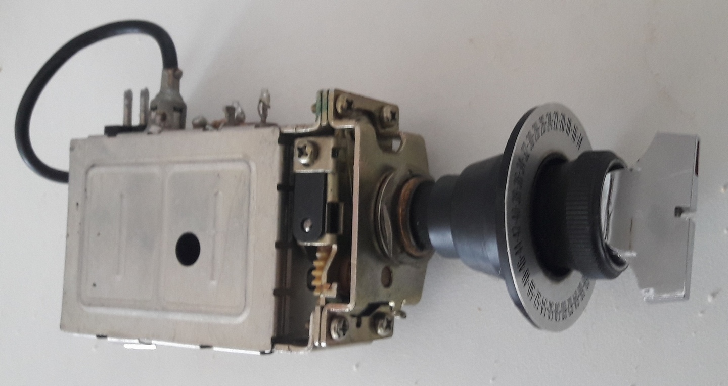

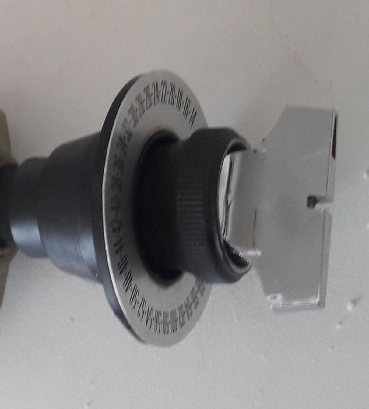

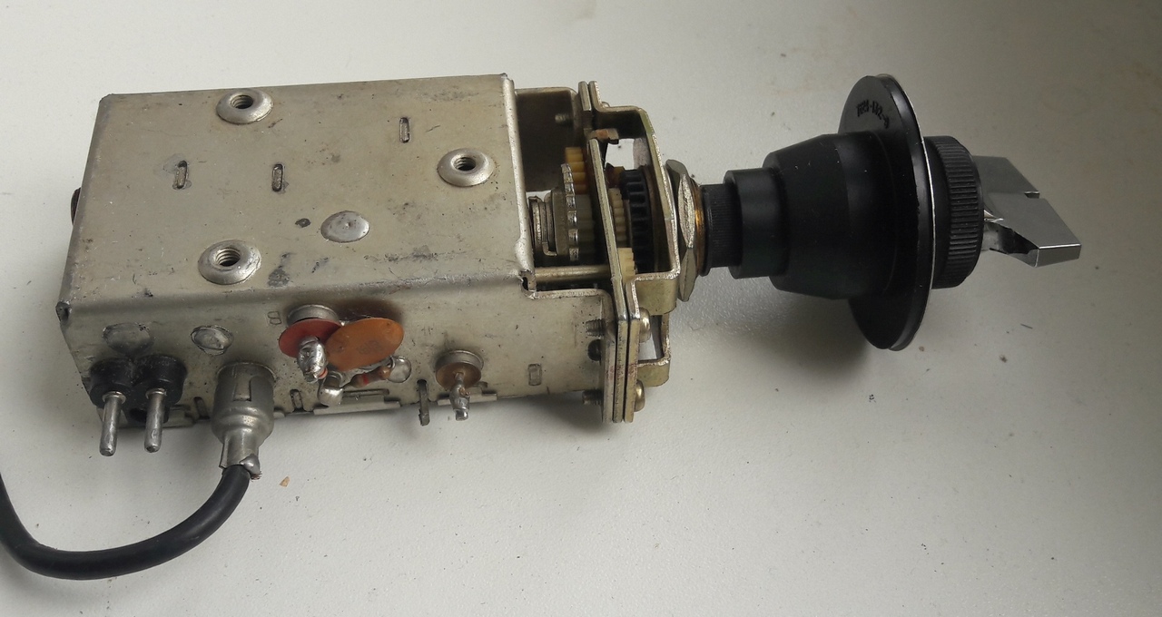

Přikládám fotky. V tuneru je jeden tranzistor a na vstupu Ge dioda.
Zajímají mně signály na pinech, pásmo, napájecí napětí a typický proud.
Na kraji jsou dva piny v bakelitu na dvoulinku, která je uvnitř zkroucená. Jeden pramen jde na kostru, druhý na součástku.

PříspěvekZaslal: so duben 20 2024, 16:07    Předmět: Citovat
To vypadá na UHF tuner pro americkou (také japonskou) TV normu. To číslování kanálů by tomu odpovídalo.
Má to dutý hřídel a kolem prstenec na jemné doladění, předpokládám.

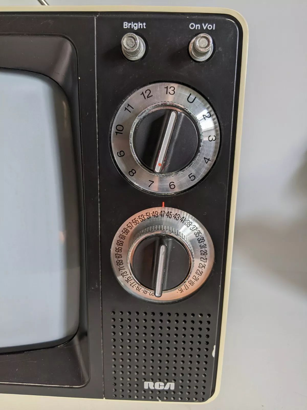

Příspěvky: 20146
PříspěvekZaslal: so duben 20 2024, 16:43    Předmět: Citovat
Vnitřek nevím, ale venek jsem viděl na malým Soňáckým trinitronu, co se tu v 70-kách prodával v Tuzexu. Obrazovka úhlopříčka asi jako Merkur, po pravý straně obrazárny ovládací čudly obrazu a zvuku, karusel na VHF a pod tím tohle hrubý a jemný ladění UHF. Ale jak tam byla stupnice si už nepamatuju.
Asi to nebude tuner ale konverze UHF na VHF. Tuner by měl určitě víc tranzistorů.

ale jo je to tuner na UHF
něco podobného je tady

Taky se přikláním ke konvertoru UHF.

Pisatel psal jeden tranzistor. Tuner jsem viděl s minimálně dvěma.

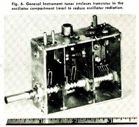

Příspěvky: 13896
PříspěvekZaslal: so duben 20 2024, 17:38    Předmět: Citovat
Tak beru svůj příklon zpět. Vypadá to skutečně na tuner. Obdobný, se stejným rozsahem kanálů, je např. na obr.
Možná se ten scházející tranzistor ještě najde, pokud nejde o samokmitající směšovač.

Příspěvky: 12583
PříspěvekZaslal: so duben 20 2024, 18:12    Předmět: Citovat
ten knoflík je dost specifický, možná by to šlo dohledat podle obrázku . . .

Příspěvky: 13896
PříspěvekZaslal: so duben 20 2024, 18:13    Předmět: Citovat
To už jsem dělal, zatím bez úspěchu.

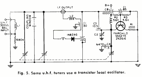

p.s. Podobné schema tuneru je např. tohle:
(dioda není na vstupu, ale je to směšovací dioda na výstupu)
Z článku v Electronic World.
 Velikost:  20.01 kB
 Zobrazeno:  102 krát
 Velikost:  56.17 kB
 Zobrazeno:  88 krát
Příspěvky: 12583
PříspěvekZaslal: so duben 20 2024, 19:18    Předmět: Citovat
masar napsal(a):
jj,
je to tak, tehdy se to takto dělalo . . .
. . . UHF kmitočty tehdy nebyly určeny pro dálkový příjem.

Jaké napětí lze na B+ a co se přivádí na vyvedenou bázi C1?

PříspěvekZaslal: so duben 20 2024, 20:59    Předmět: Citovat
. . . záleží na typu tranzistoru
zkus nakreslit jak je to přesně zapojené a napiš jaký tranzistor tam je
a do báze se nejspíš nic nepouští,
je tam jen průchodkový kondík na vf uzemnění báze
je to oscilátor SB, vazba je mezi emitorem a kolektorem vzduchem
jen vzájemnou kapacitou vývodů.
