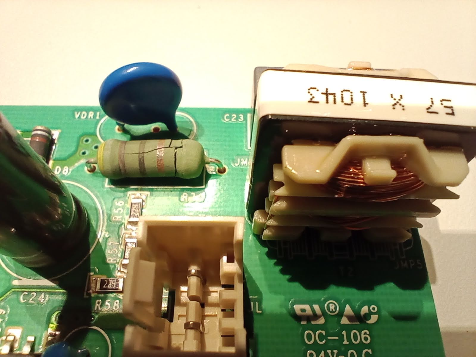

Kamarádovi umřela myčka, tak mě poprosil, ať se na to mrknu. Úplně mrtvá, v řídící jednotce po smrti odpor, přes který je to celý napájený.
Otázka za zlatýho bludišťáka: co je za barvu ten poslední proužek? Můj osobní tip je 41 Ohmů, ale radši se zeptám.

47Ω
Příspěvky: 2441
PříspěvekZaslal: st duben 10 2024, 8:05    Předmět: Citovat
Tak fotka na které je vidět vše potřebné. Možná píšu zbytečně ale zmíněný odpor funguje jako rádoby pojistka, brouk který je za ním a vyrábí napájecí napětí bude skoro určitě zdechlý, nutno vyměnit.

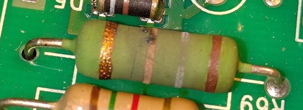

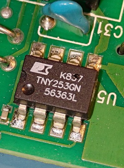

PříspěvekZaslal: st duben 10 2024, 8:40    Předmět: Citovat
potkalo me pred mesicem to same Very Happy nastesti me zachranil kolega ktery asi pred pulrokem tu samou mycku likvidoval tak jsem si z ni vzal elektroniku...

Vyměnit rezistor, TNY a filtrační kondenzátor.

PříspěvekZaslal: st duben 10 2024, 9:57    Předmět: Citovat
jestli myslis ten sitovy tak ten jsem vytahl a minimalne kapacita byla dobra
(alespon v mem pripade)...

Záleží, proč rezistor odejde. Je varistor vůči síti před, nebo za rezistorem?

PříspěvekZaslal: st duben 10 2024, 10:01    Předmět: Citovat
Na 99% chcíplo to TNY, děje se to kvůli zvýšenému ESR filtračního kondu.

PříspěvekZaslal: st duben 10 2024, 10:29    Předmět: Citovat
Ty TNY odcházejí, i když jsou kondy v pořádku. Většinou přesně takto, malá dírka v pouzdře, zkrat D-S.

PříspěvekZaslal: st duben 10 2024, 12:12    Předmět: Citovat
Ano statistika. Ročně opravím okolo 80 zdrojů s těmi to závadami a i když preventivně měřím kondíky, tak je to vyjímečná záležitost,kdy je mimo toleranci, většinou u přístrojů kde ten zdroj běží 24 hodin denně několik let. Podle mě nejčastěji odchází když startuje velmi rychle za sebou, takové ty mžikové výpadky.
