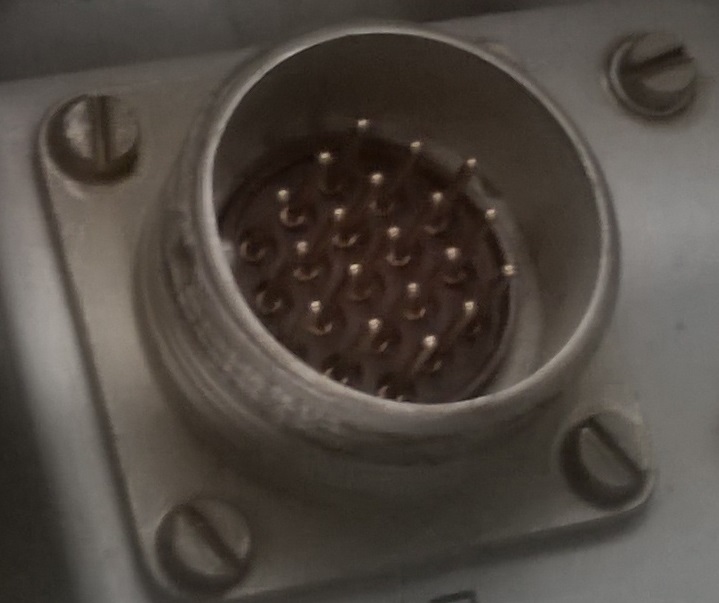

Sháním 2ks konektoru samice na kabel protikus toho, co je na obrázku.
Krabice s konektorem je produkce Tesla Pardubice z 80-tých let.
Vnější průměr přes závit je 27mm - typoval bych tedy závit M27.
Vnitřní průměr je 23mm.
Pinů 19. Rozložení 3 + 4 + 5 +4 +3.

Hledej na burzách a podobnejch vetešbazarech. Vojenskej konektor typu ŠR***, teda psáno azbukvicema ШР - a k tomu číselný označení. Je jich několik mnoho velikostí, počínaje dvoupinem a konče snad 50 jednotlivýma pinama ...

Po bazarech, burzách a známých už to sháním asi 3 roky a nic.
Zatím nejblíž jsou nové Amphenol "pin arrangement 22-14", ale dávat 2000Kč za kus se mi opravdu nehce.

V Holicích na velkým bazaru koncem srpna toho bejvá pořád ještě na velkej odpadovej kontejner. Výhoda těch konektorů je, že vnitřek je záměnnej, dá se vybrat z panelovýjo provedení a nacpat do kabelový koncovky a obráceně. Aspoň teda u origo vojenskejch to takhle šlo. Takže bys nemusel shánět přímo kabelový samice, ale měli by ti stačit samečci na kabel a samice na panel - a přeházet v nich střeva.

Tady by je měli mít. Je to výrobce.
TENEO 3000 s.r.o.
Hlavní 986
468 41 Smržovka
Czech Republic - Europe
katalog - řada VŠ - strana 166 - typ VS24KPN19G1AU2
https://teneo.cz/www/download/teneo-main-catalogue-cz.pdf
https://teneo.cz/home/#download_block
https://teneo.cz/blog

kbuda: Děkuji, podle výkresu je to ono. Když se nikdo neozve s bazarovým, tak to zkusím poptat. Jsem zvědavý na cenu nového a jestli budou ochotní prodat jenom dva kousky.
Od pohledu je velmi podobné konektoru od Amphenolu, jenom nikde není okótovaný výkres s rozložením pinů.

Ty AMPHENOL se dají sehnat levněji jinde. Nevím jestli jsou s tím ruským kompatibilní, ale rozměrově se dá dvojice nahradit bez problémů.

To je ale samec.
Příspěvky: 1410
PříspěvekZaslal: čt duben 04 2024, 7:45    Předmět: Citovat
Potřebuji samici na kabel.
Zatím byl přislíben jeden kus ze šuplíkových zásob.

Švestku mám na blacklistu.
Za stejné peníze tam můžu mít oba konektory nové od Amphenolu Cool
