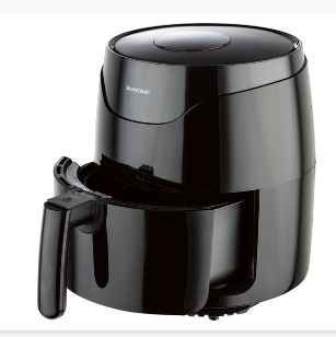

Sused doniesol nedávno na opravu SILVERCREST® KITCHEN TOOLS Digitálna teplovzdušná fritéza SHFD 1400 B2 - kúpili v Lidli za asi 70€ (už bola po záruke - pred viac ako dvomi rokmi).
Páni ižilíri sa z jednoduchosťou trochu pohrali. Dokonca nepoužili ani žiaden termostat. Nenašiel som totiž žiadne "teplotné" čidlo, ktoré by kontrolovalo teplotu !
Len dve nevratné tepelné poistky na 175°C. Jedna "hlavná" - ktorá odpojila všetko od prívodu a druhá samotná pre výhrevnú špirálu (obe umiesnené nad rúčkou "koša" vedľa seba na krycom plechu špirály).
"Logiku" dáva len to, že nastavenie teploty na displeji sa deje len nejakým prepočtom, koľko skúnd má špirála kúriť (riadená triakom), aby to ventilátor stíhal rozfúkať.
Do fritézy museli naložiť asi viac, ako predpokladal výrobca a došlo k jej prehriatiu - ventilátor to už nedal, tak prdli obe poistky...

Prosím Tě, a jak ses do toho krámu dostal? Něco podobného mi přistálo v práci na stůl a nevím kudy dovnitř. Podařilo se mi sundat jen spodní dekl. Nad tím šuplíkem je spirála a uprostřed šroub s matkou. Bude to správný směr?

Zo spodu je to nedostupné - škoda krútiť skrutkami.
Prístup je z vrchu. Ten vrchný "vložený" plastový disk "celý", nielen s displejom je na 4 - 6? západkách/pacičkách (už nepamätám) a treba to len nejako šetrne vylúpnuť bez kozmetickej ujmy... Plošák displeja bol na dvoch? (možno jednom konektore)...nepodstatné. Pod tým diskom je po obode 6 či 8 skrutiek.. a po ich demotne a odňatí vrchného dekla sa dostaneš takmer ku všetkému dôležitému - teda aspoň k premeraniu. K výmene tých poistiek sa bezpečne - bez ujmy dostaneš až demotážou vrtule (je tam ľavý závit), aby sa to dalo nejako od seba oddeliť + nejaké skrutky.. ale na to už prídeš..
