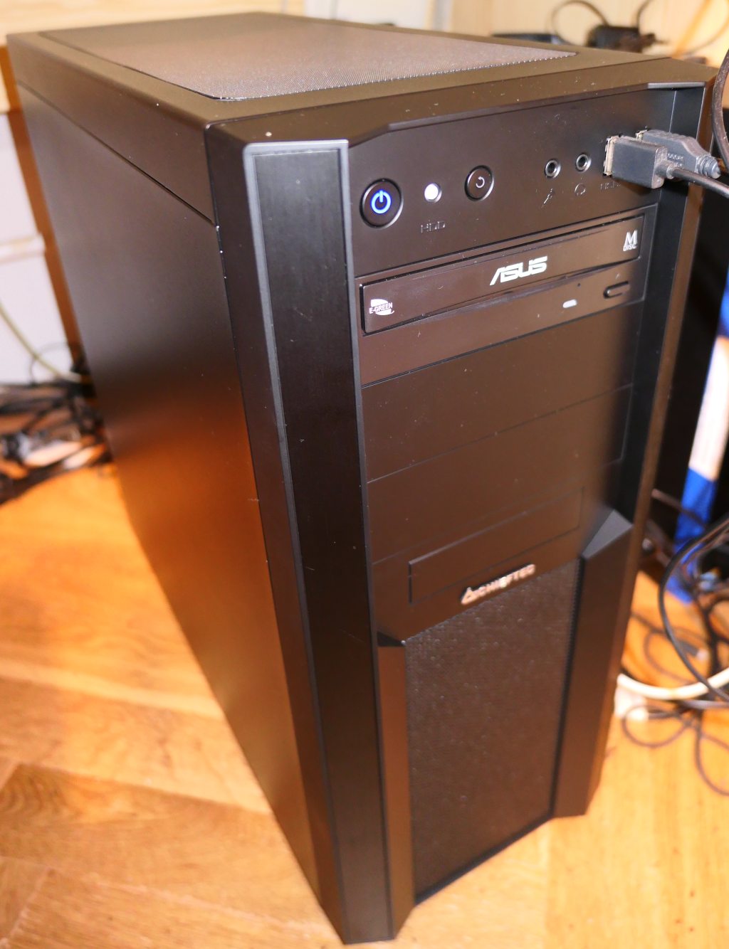

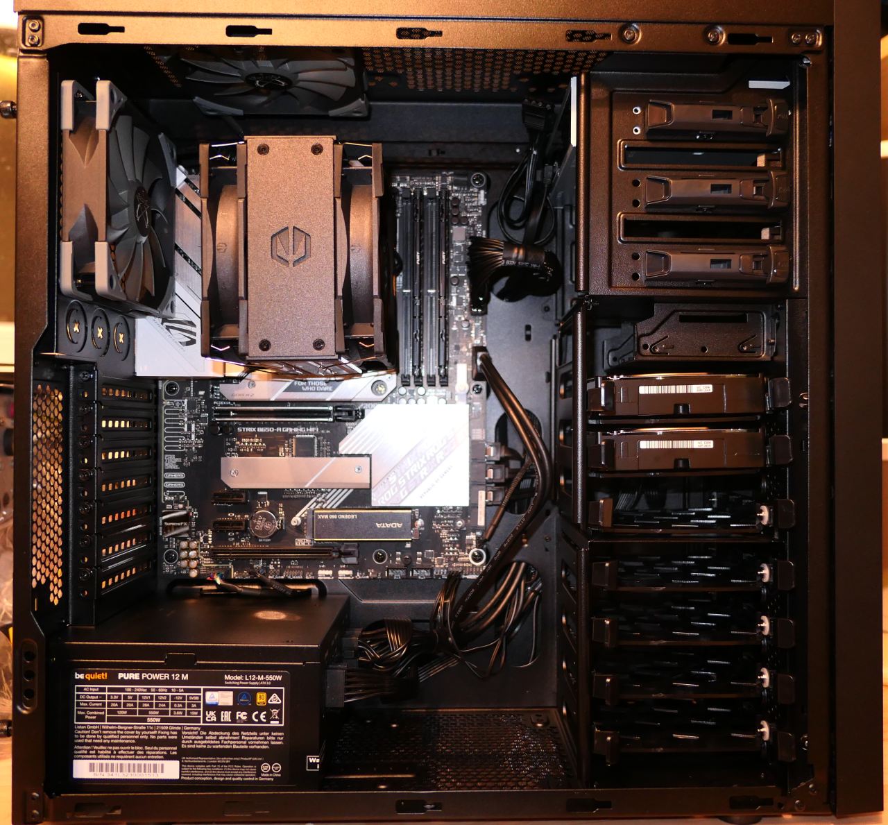

Už je PC doma. Bylo to lehce zmatečné. Úplně jsem nečekal, že přijde ve 20kg škatuli cca 55×60×80cm, kterou jsem se ani nepokoušel brát do autobusu a naštěstí se vešla do taxíku... Taxikáře jsem raději předem informoval, aby nedojela nějaká Škoda Citigo. V Octavii Combi bylo nutno sklopit zadní sedadla.
Sestava je inspirovaná zdejším uživatelem Karel IV.

Jako pokud chcete mít jenom 1 SSD, 1 HDD a žádnou optickou mechaniku, tak můžete vybírat z různých jiných skříní...
Ve faktuře je uveden 650W zdroj, jakej jsem chtěl. Ale namontovali mi tam omylem 550W zdroj. Tak to snad ještě ukecám na výměnu... Email jsem poslal a taky jsem to řekl pracovníkovi obchodu, který mi volal. Tak uvidíme snad v úterý, no.

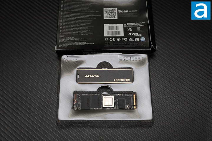

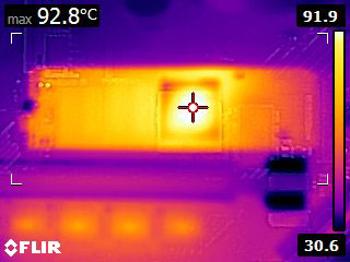

PříspěvekZaslal: pá březen 29 2024, 18:06    Předmět: Citovat

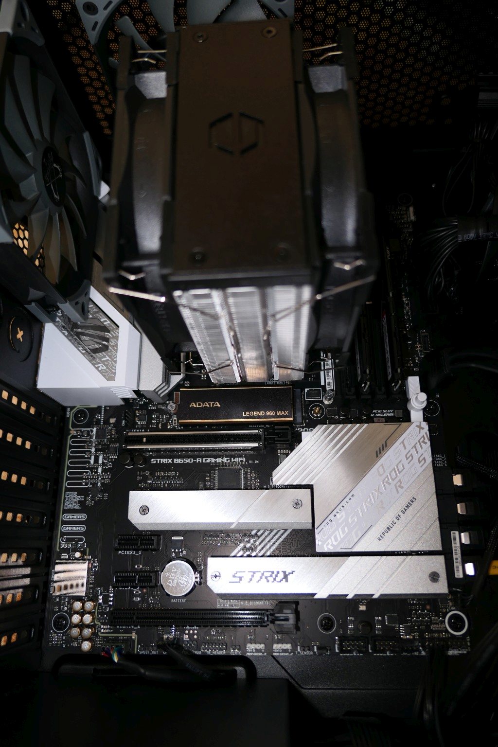

Teplota na SSD může přesáhnout i 90°C a ten jeho pidi-chladič stojí za prd. Chladič demontovaný z desky byl aspoň větší.
Co jsem z manuálu pochopil, tak první dva M.2 sloty mají PCIe linky přímo z CPU a ten třetí slot z chipsetu. Osobně bych ten pidi-chladič sundal a disk bych dal do prvního M.2 slotu s tím chladičem z desky. Když bude pod chladičem CPU, tak ho bude aspoň trochu ofukovat.

Bohužel, to moje SSD jsem nevybral úplně šťastně. Do jinýho slotu nejde namontovat. Příště koupím nějaké bez chladiče.

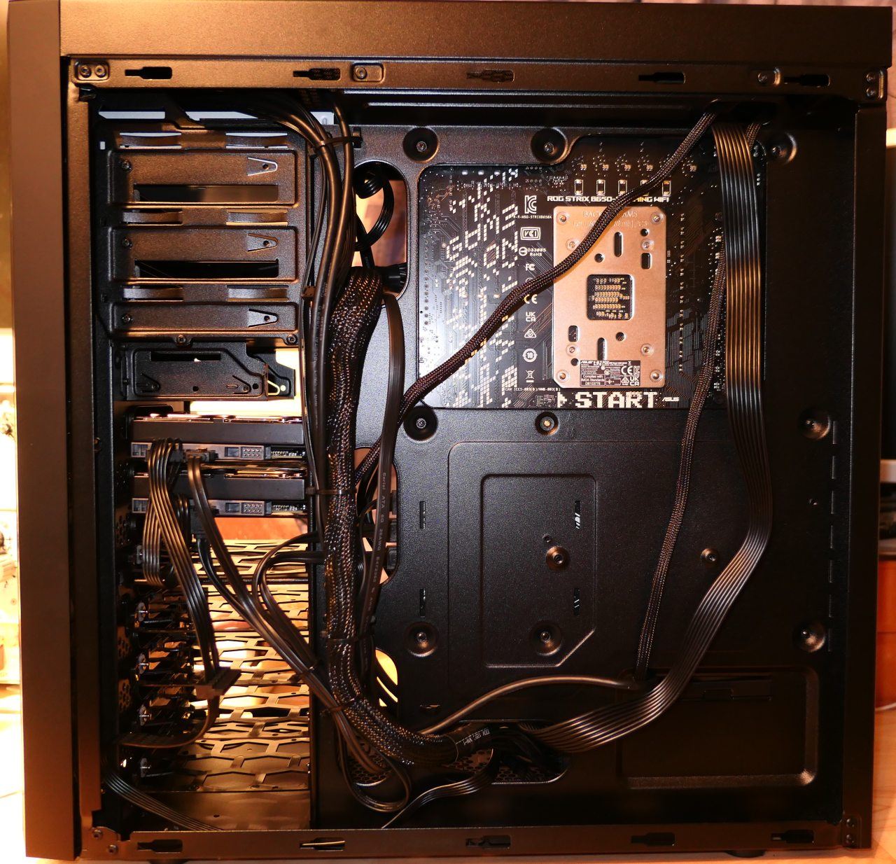

Zezadu jsem lehce uklidil kabely, aby se tolik nepřekrývaly a zadní kryt šel lépe nasadit.

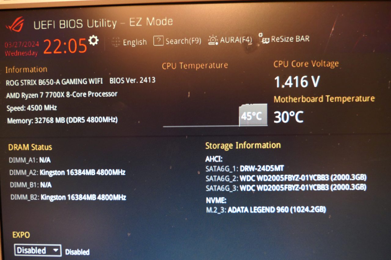

Hydrawerku, doporučuji jít do biosu (stejně jako na obrázku bios001_231.jpg) a tam si zapnout EXPO (pokud tam budeš mít víc možností, tak si vyber EXPO I) - Protože aktuálně ti běží RAMky pouze na 4800MHz a po zapnutí ti poběží na 6000MHz. Jinak gratuluji k novému železu, ať slouží! Very Happy

Má to expo nějaké nevýhody? Jinak v BIOSu jsem to zahlédnul.

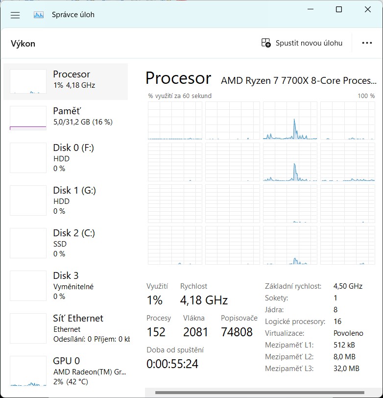

Jo a měl jsem jako SSD koupit ten Kingston bez vlastního chladiče, kterej jsi mi radil... Jinak v nějaké správě disků se mi ukazuje teplota SSD Adata asi 41°C. To není zlý. Kdy se to má jako ohřát na 90°C?? Při nějaké moderní hře ve 4K rozlišení?
Windows 11 jsou nainstalované, teď je třeba přestěhovat soubory ze starého PC.

Určitě ta teplota bude stoupat při diskových operacích, např. GPU mají taky teplotu 40-45°C, když zobrazují pouze desktop.
Každopádně je blbost, aby ten disk byl zapojen na PCIe linky z chipsetu, když už na něm jsou připojené 2x HDD + optická mechanika a další periferie. Samotný chipset bude připojen čtyřmi linky z CPU a všechny ostatní PCIe linky se flákají. Ten originální chladič bych z NVMe disku sundal a disk zapojil do prvního M.2 slotu pod CPU s tím, že ventilátory na chladiči CPU jsou na sponách, takže by šel pravý ventilátor umístit co nejníže, aby ten chladič NVMe disku ofukoval.

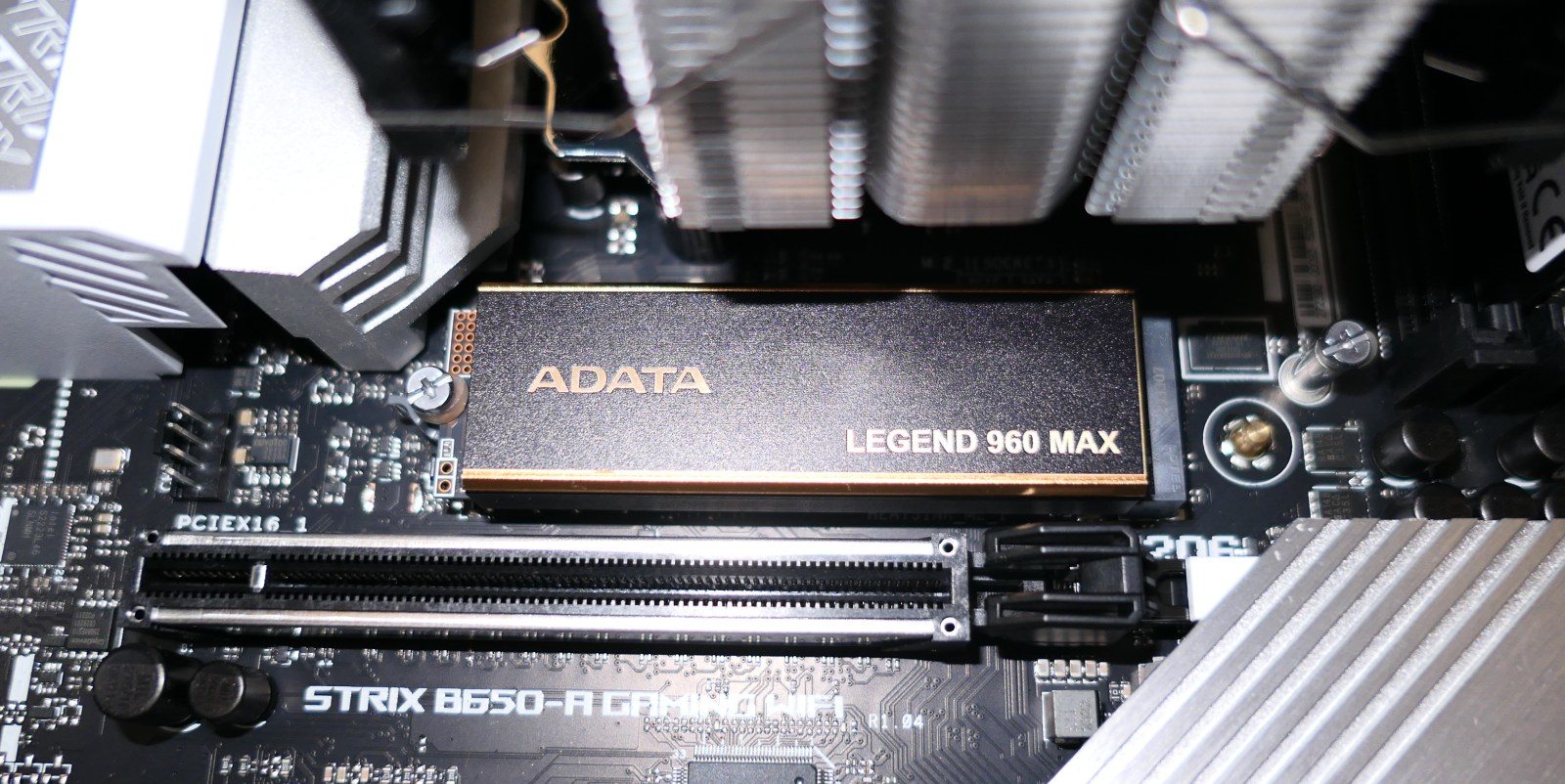

SSD jsem přestěhoval, využil jsem šroubek z chladiče a kousek tlusté silikonové bužírky.

Vypadá to, že na SSD můžu nechat chladič dodaný výrobcem. Navíc mám ve skříni dva větráky ve stěnách a ještě dva na chladiči procesoru.
