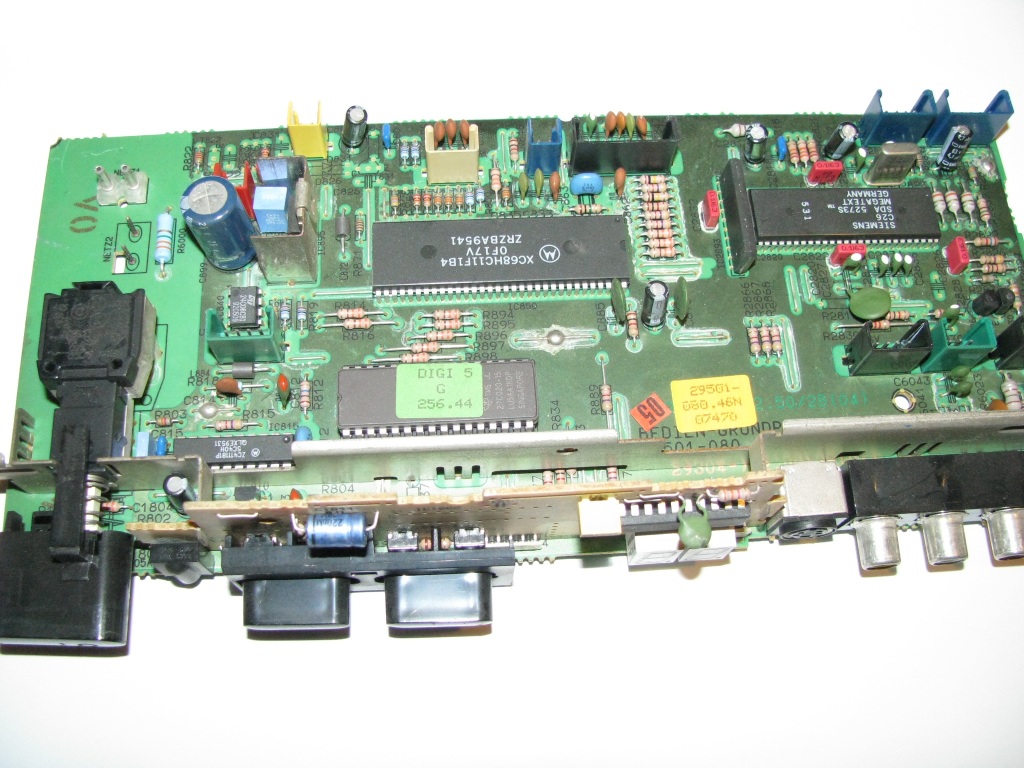

Další příklad univerzálně využitelných součástek (i pro osmibity) je jedna z desek z březnové nabídky od biker77. Je to řídící deska z TV Grundig (ještě jednou děkuju!!!)...
Obsahuje:
• kompaktní přijímač IR 36kHz
• statický řadič LED UAA 2022
• spínač PREH ME5C (odkud pocházely tyto v Teslách používané čudly?)
• (starší) SGS Exclamation stabilizátor L7805AC-V
• EEPROM 1Kx8
• MCU68HC11 SDIP64 & externí EPROM 256Kx8
• Siemens Megatext SDA5273S & pamět 256Kx4
 Velikost:  247.94 kB
 Zobrazeno:  52 krát
