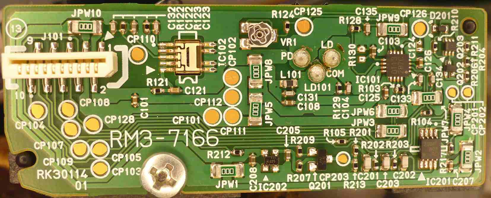

Pristála u mňa tlačiareň HP LaserJet Pro M15a. Po úvodných testoch skončí na chybe. Software k tlačiarni hlási:
52 Scanner Error
Turn off then on
Scanner to nemá, je to iba tlačiareň. Po hľadaní na internete som našiel že by to malo znamenať chybu laseru. Je to možné? Motorček pre laser sa točí ľahko, pri štarte sa pekne roztočí. Špina tam nieje, záklopku pre laser to nemá, iba spínač otvorenia krytu.
Už si nepamätám, ale tuším som skúšal aktualizovať aj firmware tlačiarne, ale žiadna zmena.
Nejaké nápady?

Tak som sa po dlhšom čase k tomu vrátil. Premeral som motor rotačného zrkadla, ale múdrejší z toho nie som. Do motoru idú 4 vodiče. Napájanie 24V a GND, a potom dva signálové ktoré neviem ako majú fungovať. Na jednom je po zapnutí cca 3,42V a na druhom je nula, motor sa rozbieha a točí a v okamžiku keď je počuť že motor prestal ťahať a začal zastavovať, sa hodnoty prehodia. Ako býva riadený takýto motor? Nemá dávať motor nejaký signál keď sú dosiahnuté otáčky? Alebo otáčky kontroluje laser podľa odrazu?
Pozeral som cez fotoaparát ale žiadne náznaky IR svetla tam neboli. Buď to čaká na motor, alebo laser nelaseruje vôbec, alebo sú to také krátke impulzy laseru že sa to pohľadom cez foto nedá vidieť.

Áno, to je ono. IO je označený 44116C 745S2d.
Odpájaním vodičov som zistil, že obidva signálové vodiče do motora sú pre rozbeh, odpojením ktoréhokoľvek prestane motor točiť. Tiež sa mi zdá že motor točí nejako moc rýchlo. Zrejme je spätná väzba naozaj iba laser, a keď sa jej nedostáva, idú otáčky naplno (režim rozbehu) mysliac si že motor stojí. Čisto teoreticky, je možné že jeden signál do motora je /ON a druhý je PWM pre rýchlosť, ktorý je naplno.
Takže zapínam osciloskop a idem merať laserovú a foto diódu.

Premeral som laser a fotodiódu, sú na doske RM3-7166.
Laser dióda LD101: po zapnutí na pol sekundy PD 3,4V a LD 2,5V, potom PD 1,34V a LD 1,71V, COM je stále 3,40V, kým nevypne motor s chybou, vtedy vypne aj toto napájanie.
Foto dióda, teda presnejšie fotointegráč IC102: pin 1 3,40V, pin 3 výstup (a teda aj CP110) je trvale 3,4V, na pin 5 je kolísavé 0,1V a je vidieť zrýchľujúce impulzy otáčok motora úrovne 0,2V.
Takže nejaký laser to vidí, ale na výstupe nesignalizuje nič. Otázne je prečo. Slabý laser alebo slabá fotodióda, prípadne zlý zosilňujúci tranzistor vo fotointegráči?

Našiel som datasheet rovnako vyzerajúceho fotočipu. Tu. Na pine 5 je výstup z medzistupňa. Referenčné napätie je 0,8V takže aby sa zmenila hodnota na výstupe, musí tu byť viac, čo nieje. Rozmýšľam ako do toho zasvietiť aby som zistil či to reaguje na laser. Ktovie či je to citlivé aj na červený laser, ale podľa datasheetu by malo byť.

Takže. Vybral som celú doštičku von, bolo treba odletovať vývody pre laserovú diódu a vyšróbovať jednu skrutku. Zapojil som to na 3,8V (3x slabé AA baterky), a nasadil osciloskop. Pri zasvietení laserovým ukazovátkom to pekne signalizovalo, dokonca stačilo zasvietiť aj vedľa, takže citlivosť to má dobrú.
Potom už ostáva iba laserová dióda. Nejaké zo starých tlačiarní tu mám, ale odskúšať ich aby som videl ako blikajú sa mi nedarí. Tu sa nedá použiť metóda s fotoaparátom ako pri diaľkovom ovládači. Tak výmena naslepo, uvidím výsledok. Nakoľko bola pôvodná laserová dióda zarazená v plaste, tak som ju chytil kliešťami za nožičky, nahrial letovačkou púzdro, a už bola vonku. A s ňou aj závada. Nejaký už prázdny zámotok, asi moľa. Nakoľko bol vstup iba od priestoru so zrkadlom, tak to bola celkom útulná komôrka s malým guľatým vstupom. Vyčistil som to, diódu narazil naspäť, priletoval, a ono to funguje, tlačí. Ešte bude treba vyčistiť alebo vymeniť niektorý valec, lebo sa tam periodicky opakujú šmuhy. To je ale najmenej. Podľa rozostupu opakovania sa dá vypočítať priemer valca ktorý to robí.
