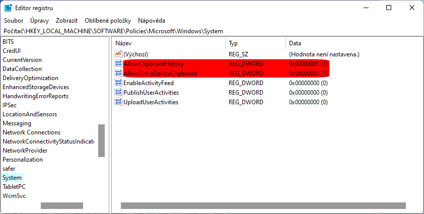

Ahoj
Když vlezu do nastavení schránky (clipboard), tak mám zašedlé přepínače a u toho zprávu "Některá nastavení jsou skrytá nebo je spravuje vaše organizace " (some of these settings are managed by your organization personal pc)
Zkontroloval jsem zatím všechno, co poradil google a to je link na MS účet, mobil, Teamsy...všechno mám pryč nebo vyplé.
Na PC mám jen svůj admin účet, tak nechápu...
Řešil někdo něco podobného?

PříspěvekZaslal: čt březen 28 2024, 12:16    Předmět: Citovat
Toto může nastat, když je něco nastaveno v politikách. Buď ručně, nebo třeba nějakou utilitkou. Třeba různý softy na umravnění W10 co se týká odesílání dat o uživateli atd...
Prostě jsi něco někde nastavil způsobem nepreferovaným mrdkosoftem pro BFU.
Příspěvky: 13870
PříspěvekZaslal: čt březen 28 2024, 14:51    Předmět: Citovat
Mně stejný problém (u W11) vyřešila editace registru.
Další řešení jsou ve videu zde.

PříspěvekZaslal: čt březen 28 2024, 17:13    Předmět: Citovat
forbidden napsal(a):
Díky za tip. Po čerstvé instalaci vždycky proháním konfiguraci widlí přes aplikace od O&O Software
viz třeba
https://www.oo-software.com/en/shutup10
a natvrdo jsem tam zablokoval Clipboard, protože je v doporučených.
Stačilo odblokovat a už to jede.
