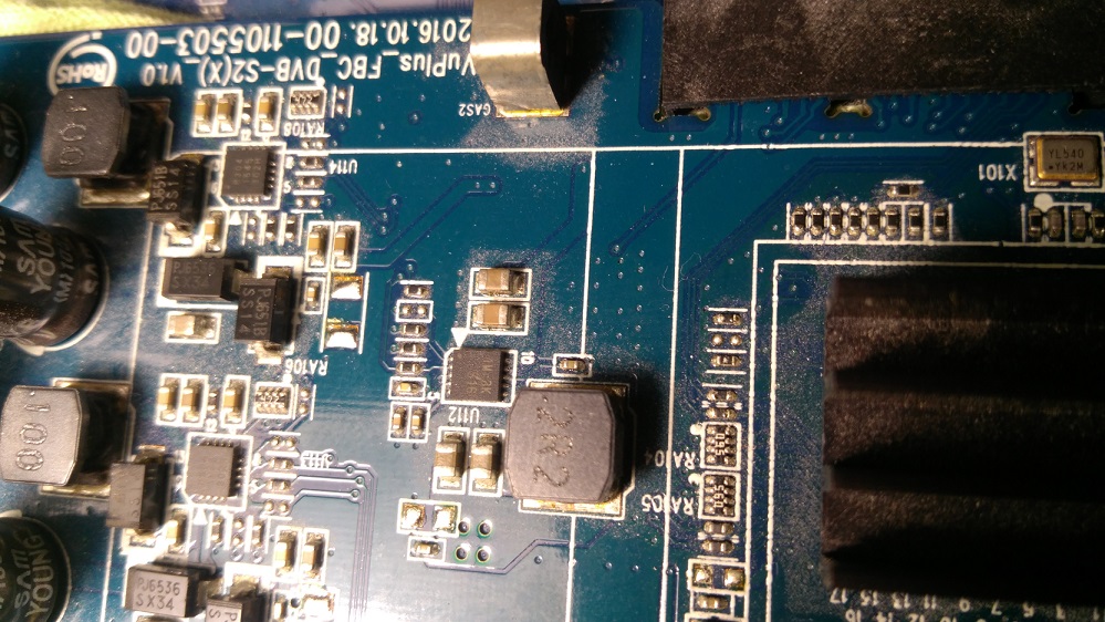

DC/DC convertor IC nevim typ.

PříspěvekZaslal: po březen 25 2024, 18:25    Předmět: DC/DC convertor IC nevim typ. Citovat
Neviete nahodou co je to za integrac?Podla vsekeho je to DC/DC step down convertor z 12V na ......je to na satelitvnom tunery VU+ UNO FBC tuner.je na puzdre napisane 1M=3K a 516 ma 10 pinov.privod napätia 12V Dc je na pin 9,10 a vyvod je na 6,7.

PříspěvekZaslal: po březen 25 2024, 19:31    Předmět: Citovat
Hledej A8304. Přeji úspěšnou opravu.

PříspěvekZaslal: po březen 25 2024, 19:36    Předmět: Citovat
Jako že obvod A112 na té mizerné fotce (který mi jako jediný logicky vychází, neb autor dotazu se jako obvykle naprosto neobtěžoval s nějakým upřesněním) je A8304?
To snad ne...

PříspěvekZaslal: út březen 26 2024, 20:01    Předmět: Citovat
Je to U112 a ja to na tej mizernej fotke vidim dobre asi mam velky monitor...A to mam okuliare 3 dioptrie.ktor chce vidi.Dakujem za pomoc.pan kybl to videl a pochopil hned.

PříspěvekZaslal: út březen 26 2024, 20:13    Předmět: Citovat
Nie je to ten bohuzial.Tento ma len 10 pin a ako som pisal hore na vstup pin 9,10 prichadza 12V DC a na buck na cievku co je asi vystup idu piny 6,7 .Na IO na puzdre je napisane 1M=3K.

PříspěvekZaslal: út duben 02 2024, 19:01    Předmět: Citovat
takze po tyzdni badania som to nakoniec nasiel je to RICHTEK RT7236GQW.
