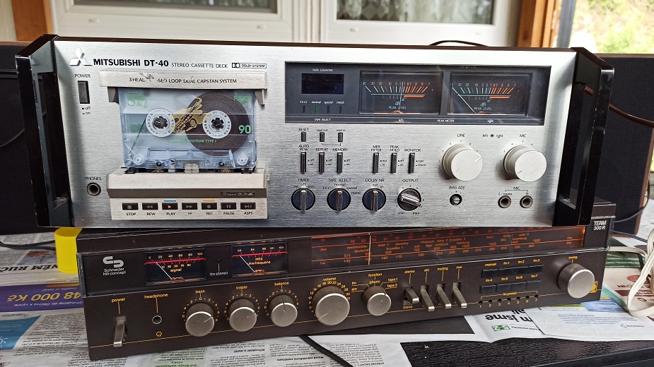

Zdravím, několik let byl připojen DT 40 ke Schneiderovi stejným kabelem. Zas tak často nebylo používáno, jen příležitostně. Nyní cca po půl roce nelze nahrávat jeden kanál a druhý zase najednou nelze přehrát. Po záměně DT 40 za B115 je vše ok. Problém tedy bude v DT 40. Viz fota.
Dokázal by někdo tento starý stroj zase umravnit? Sad
Nejlépe v okolí Prahy, Benešova, Vlašimi
Díky Pavel

Tady https://www.audioservicemanuals.com/m/mitsubishi/mitsubishi-dt/8032615-mitsubishi-dt-40s-service-en je servisní manuál, osciloskop a měřit. Ale nejdřív bych zkusil prostříknout a trochu zacvičit s přepínači, tipnul bych že závada bude v nich.

Signál vedeš kabelem DIN? no když zkoušel připojit B115

ako píše "jardafiala" .. ale mohli "zomrieť" aj väzbové kondenzátory... mali už svoj vek R.I.P. ... ale osciloskop to nájde! Cool

mohli zomrieť..., ale podle mých zkušeností to není pravděpodobné, viz můj příspěvek " JVC R-S55L resuscitace" kde po letech vše funguje i když jsem si myslel, že si pohraju. Občas resuscituju NZC ... a 99% elytů má po 30 a více letech kapacitu větší než deklarovanou. Taky se mi dostane do rukou takový zesilovač kde někdo začal výměnou zleva seshora doprava dolů doprava a pak hledej kde je vyměněný kond obráceně, kde je přerušený plošný spoj atd... Takže měřit, nejlépe s generátorem a osciloskopem. No pokud se nikdo nenajde kdo by to opravil tak SZ, můžem se domluvit.
