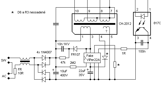

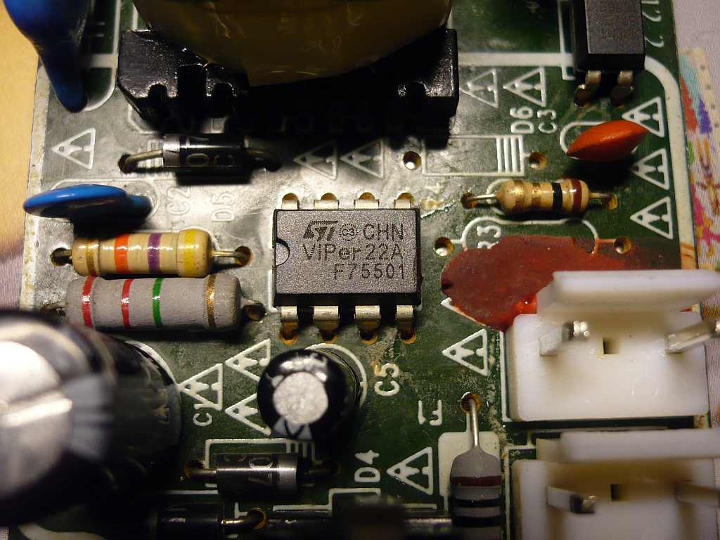

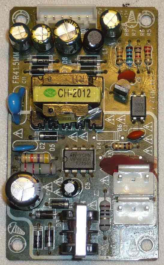

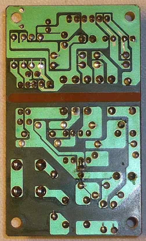

Pristál u mňa DVD prehrávač Luvianta DVD-L2080HD. Po zapnutí sa rozsvietilo "uvítanie" na displeji ktoré poblikávalo, akoby sa reštartoval. Zistený mäkký zdroj. Naprázdno dáva 5V a ostatné napätia, ale pri záťaži 10 Ohmovým odporom na 5V vetvi padne na 2,8V. Spätná väzba kontroluje iba 5V, tak 12V a -12V som iba premeral či nieje dióda alebo kondenzátor v skrate, neboli. Premeral som snáď všetko, zdá sa to byť v poriadku. Zdroj je osadený falošným VIPer22A, takže ťažko posúdiť čo kde má byť. Tiež nieje zapojené pomocné napájanie IO, a do trafa vedie jedno vinutie ktoré nemá žiadny vývod. Skrátka na primárnej strane je viditeľný tretí vstup vodiča do trafa, ale nikde som nenameral kam by mal viesť. Von vyvedený nieje.
S opravou som sa zasekol. Všetky diódy a odpory sú v poriadku, elektrolytické kondenzátory prerazené niesu, kapacitu som meral iba niektorým. Začal som primárnou stranou. 400V kondenzátor mal 6uF namiesto 10, ten som vymenil. Na kondenzátore 22uF som nameral 19uF, ten som nechal, zdá sa mi to v tolerancii. Meral som na ňom napätie: naprázdno je na ňom 4,5V a zdroj dáva spomínaných 5V, pri záťaži je na ňom 4,36V a zdroj dáva 2,8V. A teraz že čo ďalej. Neutral
Prikladám nákres schémy (iba primárnu časť), fotku zdroja a falošného VIPer22A. Snáď som nič nepoplietol, budú 3 hodiny v noci, idem spať.

Vipera vymeniť nemôžem, lebo to viper nieje a neviem čo to je. Pravý viper podľa datasheetu pracuje nad 8V (pri 8V vypína a zapína zasa pri 14,5V, zatiaľ čo tu je stabilne asi 4,5V) a potrebuje prídavné napájanie ktoré ho živí po jeho nabehnutí (tu nieje zapojené a ani navinuté), a navyše piny 5 až 8 má spojené. Toto je živené ako som písal cca 4,5V bez prídavného napájania a drží to, nebehá, a piny 5 až 8 (tie čo niesu v schéme prepojené) niesu interne spojené ako by mali. Viper to teda jednoznačne nieje. Otázne je čo to je a aké napätia tam teda majú byť.

Hlásim že opravené. Bol to ten 22uF na primárnej strane, ktorý mal 19,4uF. Po jeho výmene to drží aj so záťažou 1,5A (viac som radšej neskúšal). Naprázdno je na ňom 4,50V, pri záťaži 500mA alebo 1,5A je 4,57V a na výstupe pekných 5,01V. Takže takáto banalita, a mňa to v noci nenapadlo na skúšku vymeniť. Ono ma zmiatol ten falošný viper a datasheet kde je podstatne vyššie napájacie napätie. Takže čo sa skutočne skrýva v tomto púzdre asi nezistíme.

Zkusil jsem ten FakeViper podle nožek zadat do porovnávače https://remont-aud.net/ic_power/
Je to divný už jen Vcc-1 a GND -3,4 žádnej šváb v tabulce nemá.

Teraz som sa k tomu náhodou dostal, a pozerám že niečo by na to aj sedelo, keď sa zadá VCC 2, FB 5, DRAIN 8. Je ich tam niekoľko ktoré by pasovali, napríklad SW2604. Síce to napájanie VCC je asi o 1V mimo lebo typicky by tam malo byť 5,5V, ale to môže byť aj tým nepoužitým vinutím, takže to živí iba rozbehový vnútorný odpor.

Koukni jestli to není stejnej případ jako jsem mměl já v PC zdroji. Tam byl Stand by na jiným švábu, bez popisu, co pinama taky neodpovídal ničemu z tabulky, co jsem dával odkaz. No a když jsem švába vyndal z desky, tak jsem zjistil, že má popis a důlek u pinu 1 dole. Nohy byly prostě ohnutý na opačnou stranu. Nejdřív jsem si myslel, že omylem navrhli zrcadlově plošák ale ostatní vícenohý součástky seděly. Prostě PRCák...

Celé to vyzerá akoby sa nikomu podarilo vyrobiť trafáky s prerušeným vinutím, a aby ich nemusel zlikvidovať, tak na ne navrhol nejaký zdroj ktorý s tým funguje. Prečo ale použil falošne označený IO... možno aby si mohol zapýtať za zdroj viac peňazí. Alebo aby splnil zadanie že to má riadiť práve tento IO.

Toto rozlozenie pinov pouziva kopa cinskych smejdov, napr. CR6203, THX203H. Zjavne nasli nejaky, co nepotrebuje to napajacie vinutie, tak usetrili trochu medi.

Neušetrili, ale niečo pototo. Z nožičky trafa išiel drôt dovnútra do vinutia, ale druhý koniec som nikde nenameral, nebol vyvedený von. Zrejme výrobná vada nejakej várky trafákov, tak jej našli vhodné a ekologické využitie. Šikulkovia. Laughing

Přerušené vinutí jako výrobní vada, kvůli které byla navržena jiná koncepce spínaného zdroje...to je poněkud bizarní konspirace.
Jsi si jist, že se nejednalo o vývod stínění některého vinutí?
Příspěvky: 6096
Bydliště: BA
PříspěvekZaslal: so březen 23 2024, 15:45    Předmět: Citovat
Ty bláho, tienenie vinutia v maličkom trafáku pre spínaný zdroj, tak to som ešte nevidel. Navyše nožička 4 nemala žiadny prípoj, ale cestička na doske od nej viedla, hoci na nej nebola ďalej osadená dióda.
Ale možné je čokoľvek, aj tienenie.
