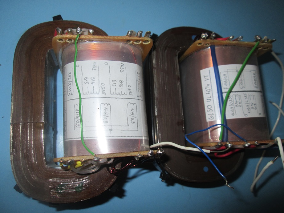

OK tak to jsem nevěděl, netušil ,že tesla dělala něco na UI. Myslel jsem, že jde o běžná EI trafa, které byly přímo v reproduktorových skříňkách na 100V rozvod. Ty mají také odbočky 1,5/3/6W.
Neřekl bych, že dnes nikdo nic nevine. Spíše to asi dělají starší fachmani, kteří už dráty mají a mlaďasům se do toho nechce, protože to je oldshool a když už něco, tak si trafo koupí hotové a impregnované.
Další věc je mít na to čas, protože ho to zabere hodně.
Trafa mám dokončenátřeba pro 2x 6L31, EL51 SE, 4xPL81, 2x PL84, 2x EL84 UL, 2x 6L50 CFB, 2x EL34 TRI. Nějaká už slouží a nějaká čekají hotová v šuplíku na svůj čas.
 Velikost:  65.09 kB
 Zobrazeno:  56 krát

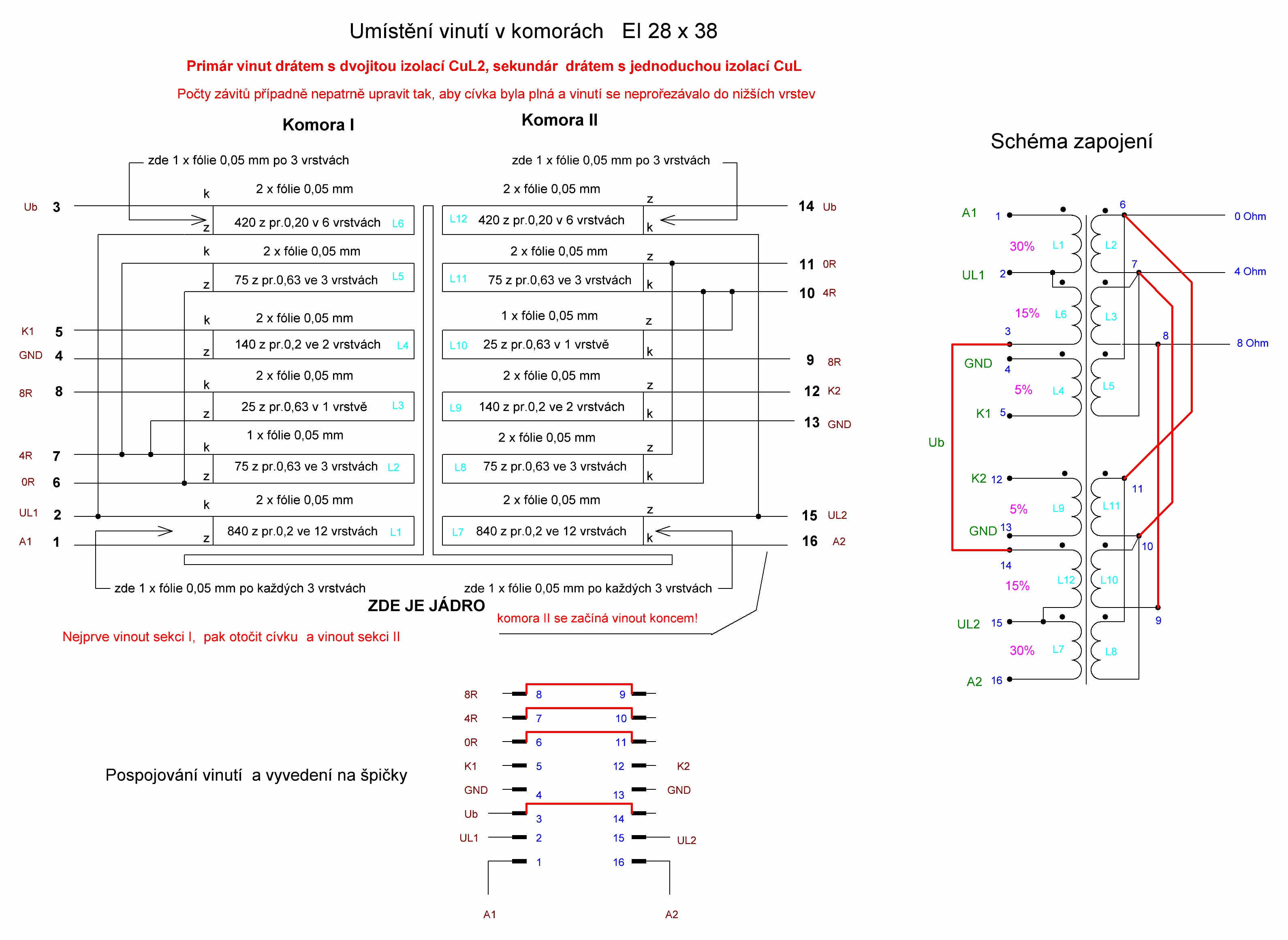

Pracovní verze univerzálního 30W výstupáku na kterém pracuji.
Už jich asi víc navrhovat nebudu, takže to musí být umělecké dílo Laughing
Realizace v Blatné asi za 2500 Kč, ale nejradši bych si prototyp navinul sám.
S větší verzí na EI96x45 to už s 2xGU50 to chodí na 50W/4R a spokojenost.
 Velikost:  298.7 kB
 Zobrazeno:  60 krát

PříspěvekZaslal: ne březen 24 2024, 15:35    Předmět: Citovat
Nevím co myslíš tím jednou a pořádně. Já ty trafa dělal pořádně.
Tvůj návrh bude mít určitě vynikající parametry a hlavně souměrnost Rss.
Ten návrh je počítaný na jaké jádro?
Mně se tenkrát pro UL osvědčila topologie: sek, celá polovina primáru, sek, celá polovina primáru, sek. Tedy celkem jednoduché vinutí 3 sekundáry a mezi tím 2 primáry vše na jednu kostru.
Parametry to mělo dobré a fh asi 50kHz. Jádra 26002
 Velikost:  184.61 kB
 Zobrazeno:  94 krát
danhard
Založen: Mar 05, 2007
Příspěvky: 6467
Bydliště: Jesenice u Prahy
PříspěvekZaslal: ne březen 24 2024, 16:58    Předmět: Citovat
Tohle bude EI84x38.
Vyžitelný různě, je tam jak katodové vinutí, tak odbočka pro ultralineár.
30W/4R,8R
Bude i několik verzí primáru. Dvě komory jsou jak kvůli symetrii, tak pro minimalizaci kapacit primárního vinutí.
A je pravda, že dvě komory dost užíraj okénka.
C jádro 26002 má cca 6cm2, ale 1,7T sycení a velké okénko.
Sekundár vypadá náramně.
U toho primáru mi připadá, že tlačíš ty 6L50 do moc velkého proudu.
S jakou Raa počítáš a kolik je zátěž ?
Naposledy upravil danhard dne po březen 25 2024, 14:29, celkově upraveno 2 krát.
