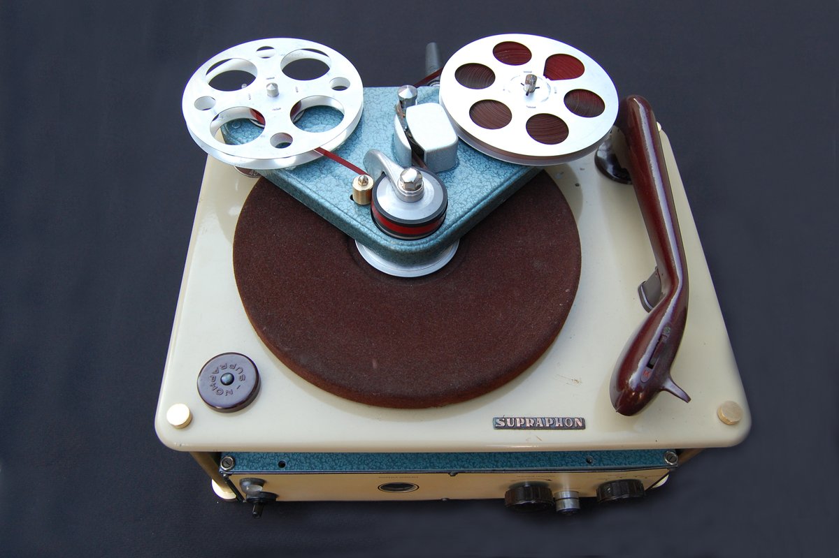

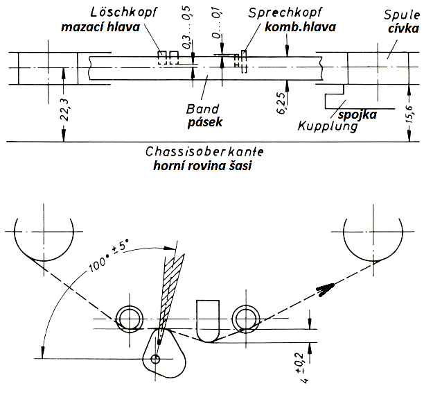

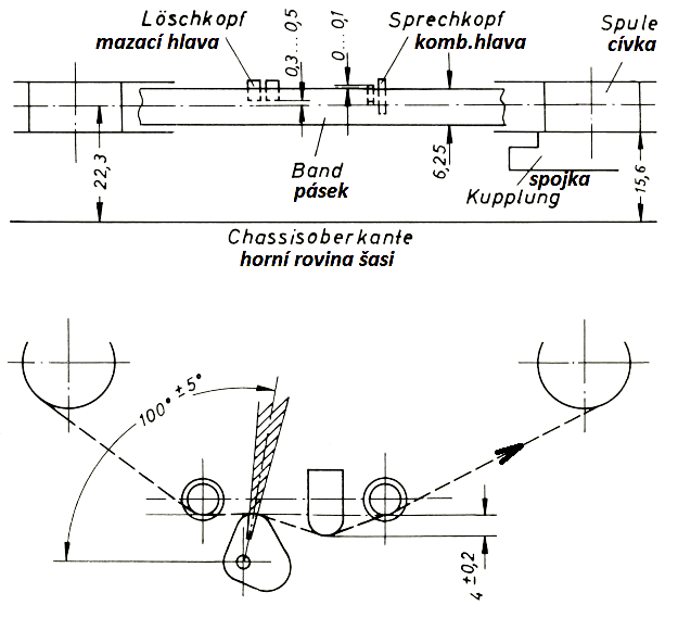

žádný rozdíl proti principu magnetofonu, jen "tónový hřídel" má trošku větší průměr . . .
řemínek na navíjené cívce prokluzuje a nahrazuje spojku navíjecího tahu.
detail 1
detaily 2
zdroj RadioHistoria
a starý záznam se mazal tlumivkou . . .
viz. manuál

Přiznávám, že jsem se zmýlil.
Neprohlédl jsem si ty černobílé fotky dostatečně důkladně.
Na těch barevných už je to vidět jasně.
Mám pocit, že jsem kdysi viděl jinou konstrukci, která měla navíjecí trn souosý s talířem gramofonu.
