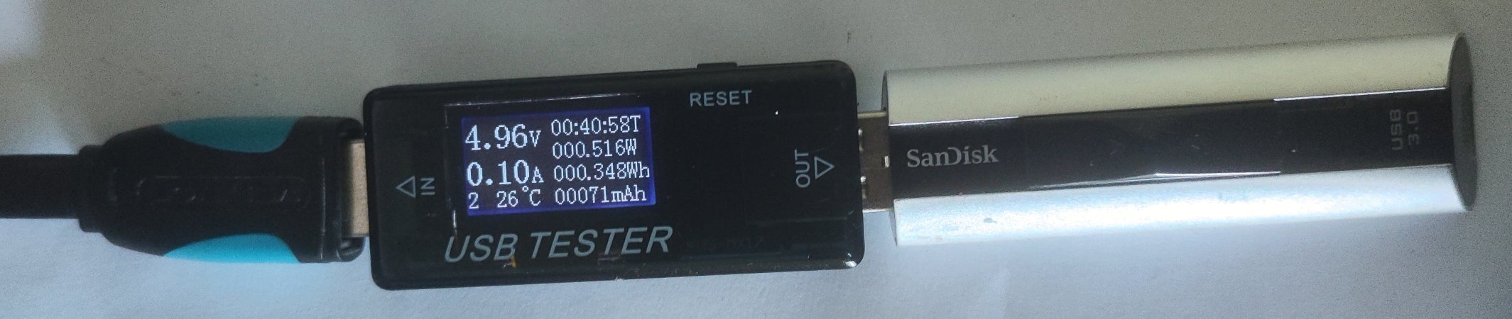

To bych neřekl, protože hodně napoví i spotřeba v klidu. Mám sice jen USB 2.0 tester, takže zápis je ovlivněn, ale telefony mají zatím jen rozhraní USB 2.0. Největší 256GB fleška má nejmenší spotřebu, což vůbec nekoresponduje s poptávkou po 4GB flešce.
Jen namátkou
kód:
Kapacita   V klidu    Zápis
128MB       50mA       90mA
 16GB       20mA      150mA
128GB      100mA      160mA
256GB       20mA       50mA

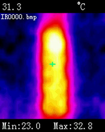

Ze zvědavosti jsem nechal připojenou 128GB flešku 40 minut, protože má nejvyšší spotřebu v klidu a teplota se dostala ke 33 °C, takže byla mírně ohřátá.
 Velikost:  138.16 kB
 Zobrazeno:  100 krát
 Velikost:  20.06 kB
 Zobrazeno:  77 krát

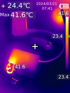

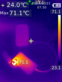

Ja mám trochu iné výsledky.
Termo-kamera UTi260B.
hore mobil, dole USB hub so zapojeným diskom, vľavo plastová visačka na kľúče
 Velikost:  4.18 kB
 Zobrazeno:  87 krát
Sandisk SDCZ430-016G pripojený cez USB hub do mobilu Unihertz Jelly 2. Plastový povrch nie je až tak horúci. Termo-kamera vidí cez plast teplotu čipu vnútri.

mobil, USB hub a tri USB disky, z toho jeden zapojený a na ňom kúsok čiernej izolepy
 Velikost:  4.45 kB
 Zobrazeno:  72 krát
SanDisk SDCZ74 32GB pripojený cez USB hub do mobilu Unihertz Jelly 2. Kúsok čiernej izolepy umožňuje meranie teploty na lesklom kovovom povrchu.
 Velikost:  46.18 kB
 Zobrazeno:  84 krát

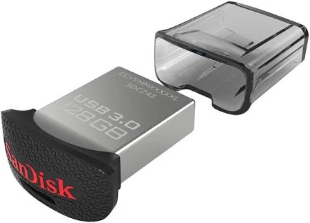

Chtělo by to přidat spotřebu, která by byla zajímavá.
8 let mám v autě Sandisk Ultra Fit na MP3 viz. obrázek, který jsem sice netestoval, ale ten nehřeje.
 Velikost:  18.32 kB
 Zobrazeno:  69 krát
