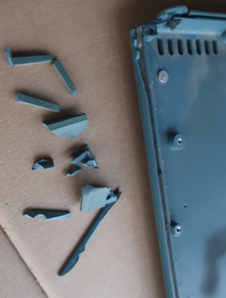

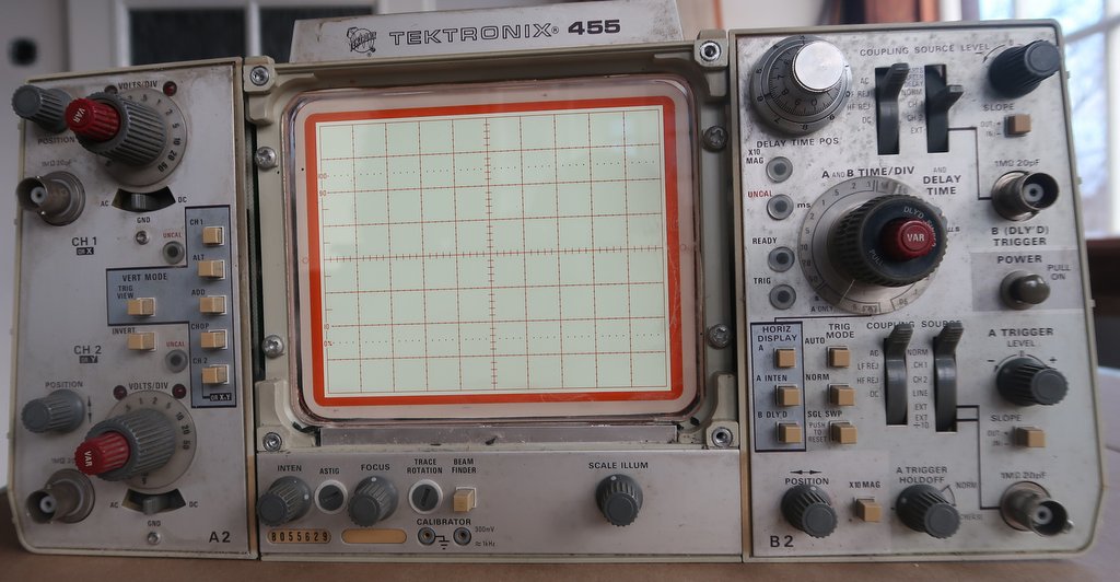

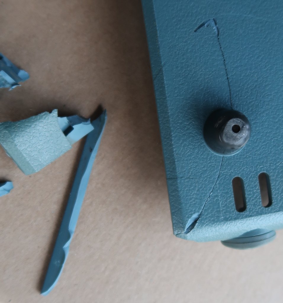

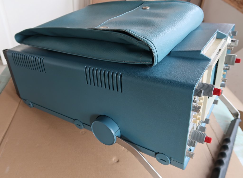

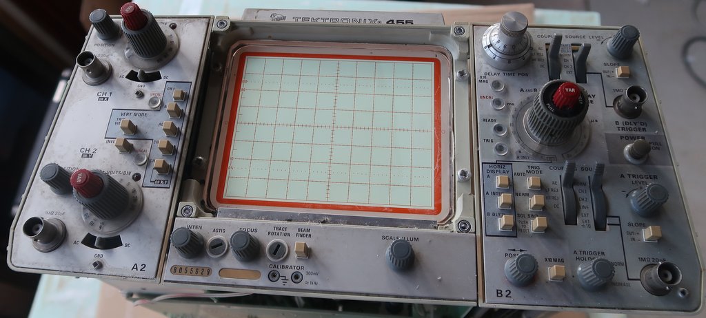

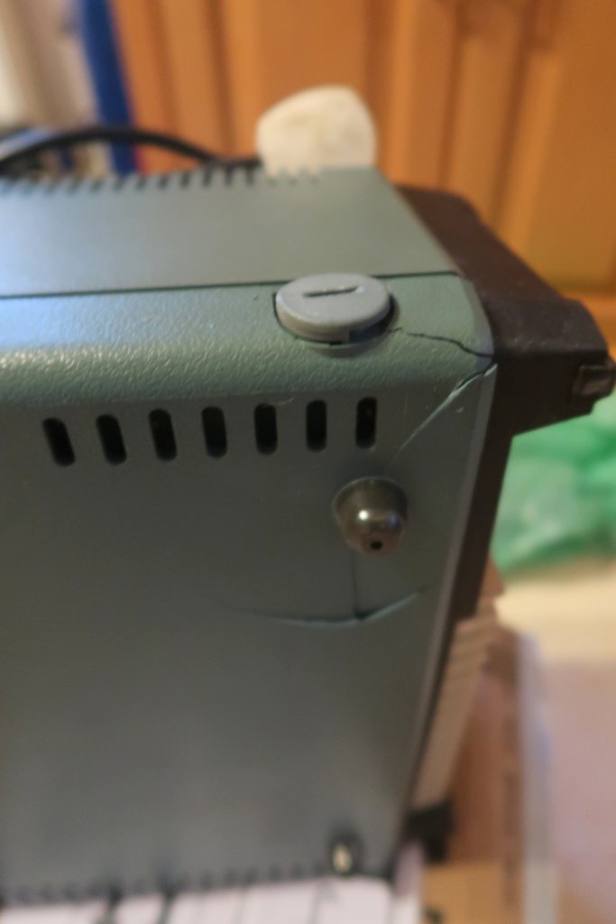

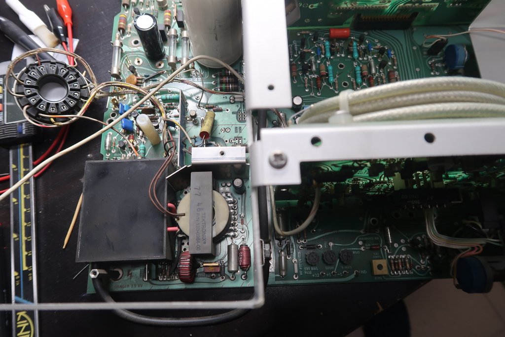

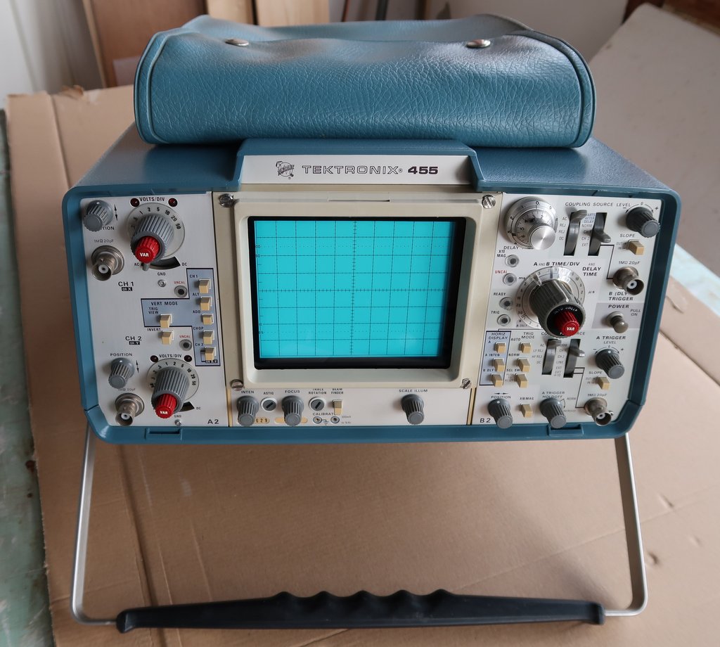

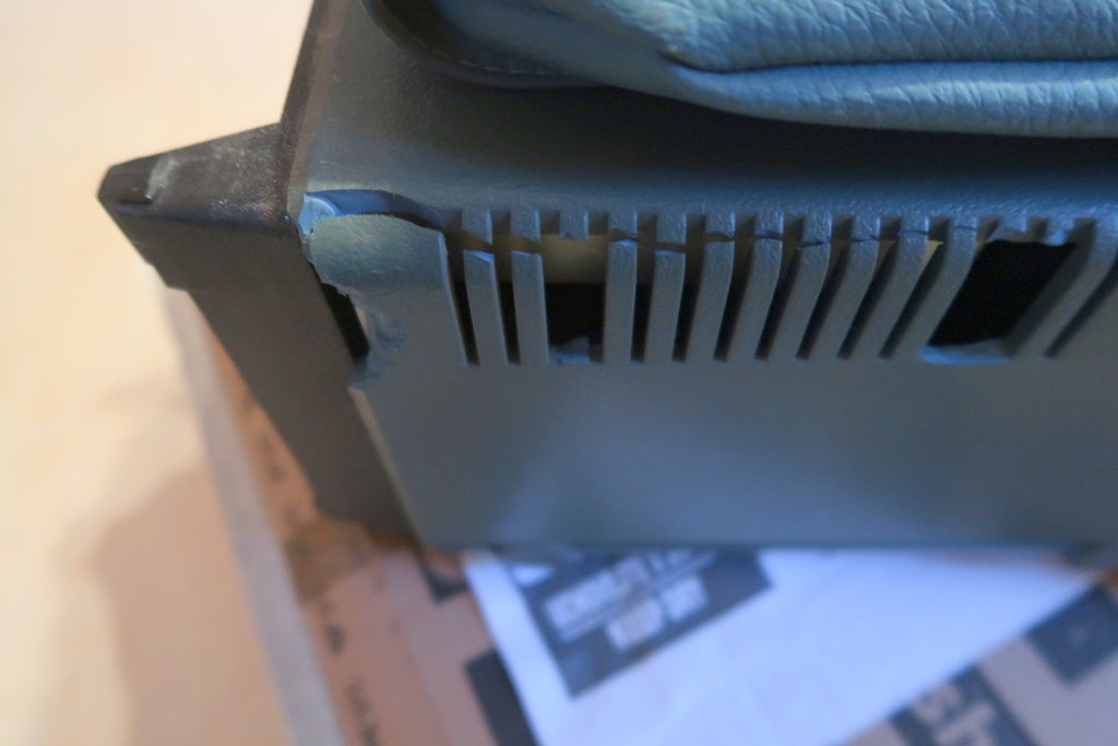

Koupil jsem tenhle osciloskop v dost zbědovaném stavu. Rok výroby odhaduji na cca 1977. Byla to doba opojení z plastů a tak Tek namísto poctivých plechů udělal kryty celoplastové. Plast léty zkřehnul a různě změnil barvu a nakonec s tím někdo praštil a plasty se rozlámaly, hlavně kolem úchytů. Zdroj dával po zapnutí podivné napětí s velkou střídavou složkou a bylo znát, že do toho i zatékala voda. Zkrátka výzva Razz
Pár fotek stavu.

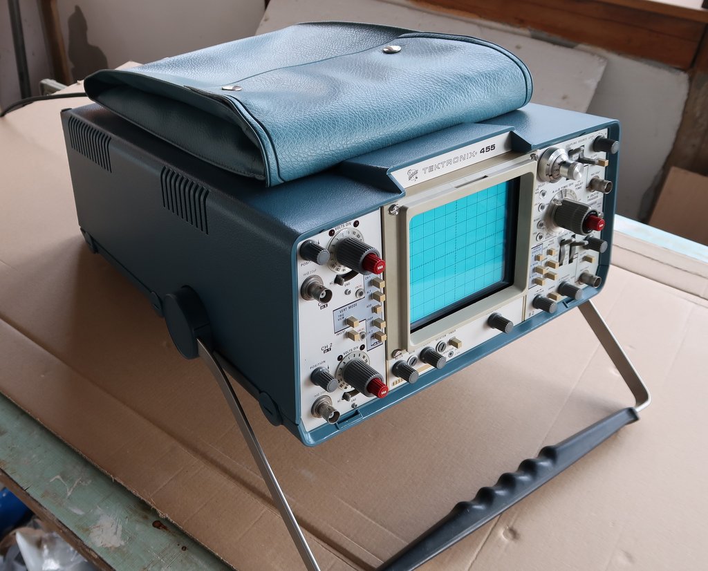

Plasty jsem odmontoval a lepil a vyráběl chybějící kousky a tmeli a tak dokola. Po poslepování a zhodnocení bylo jasné, že se musí přelakovat Namíchla jsem polomatnou barvu a nastříkal. Na povrch jsem dal ještě vrstvu PU saténového laku na zvýšení odolnosti. Vrstvu barvy jsem nedával moc silnou, aby nebyl povrch úplně jednotný a nebudilo to dojem nového výrobku.
A další várka fotek.

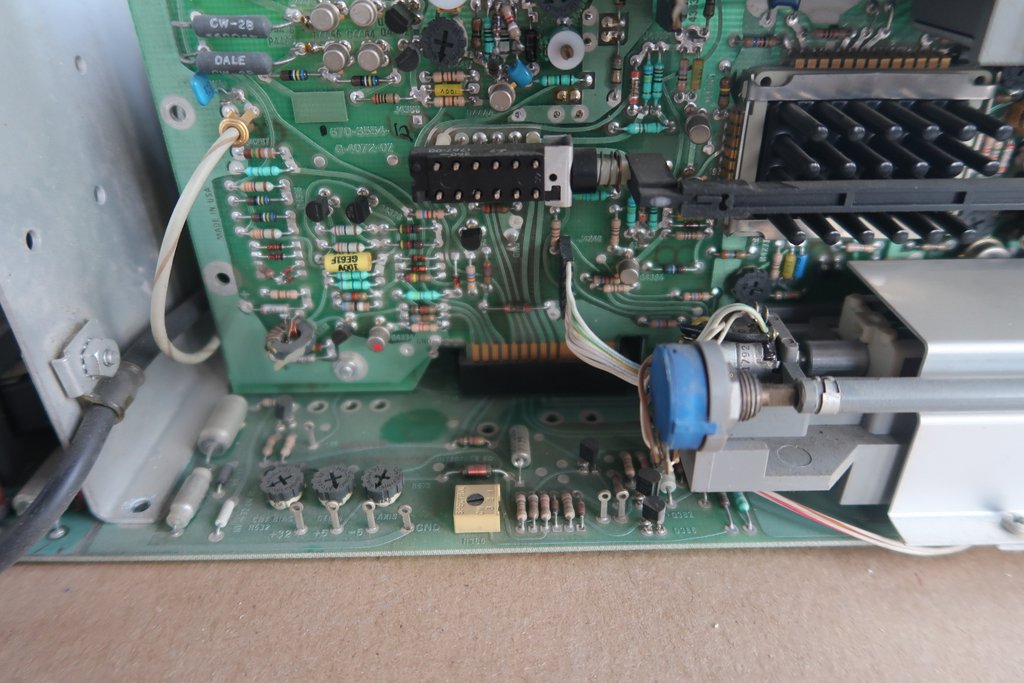

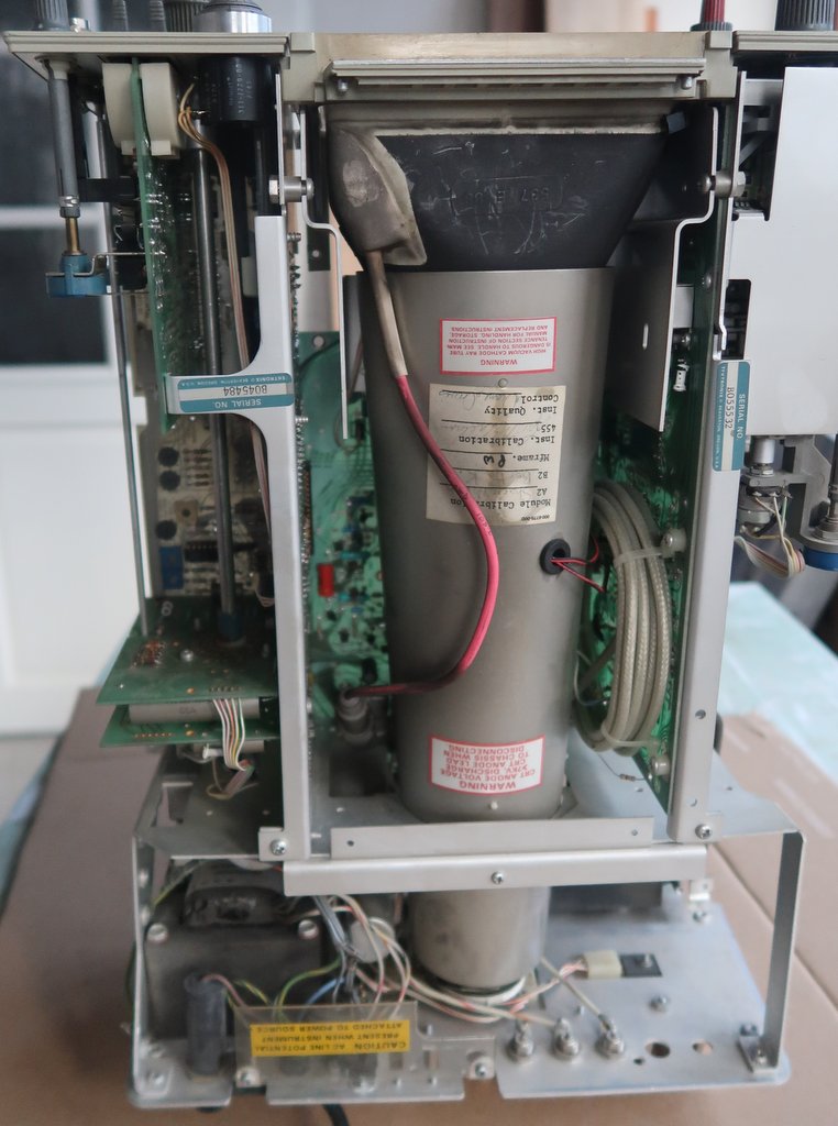

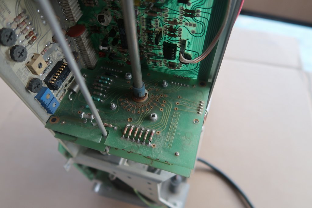

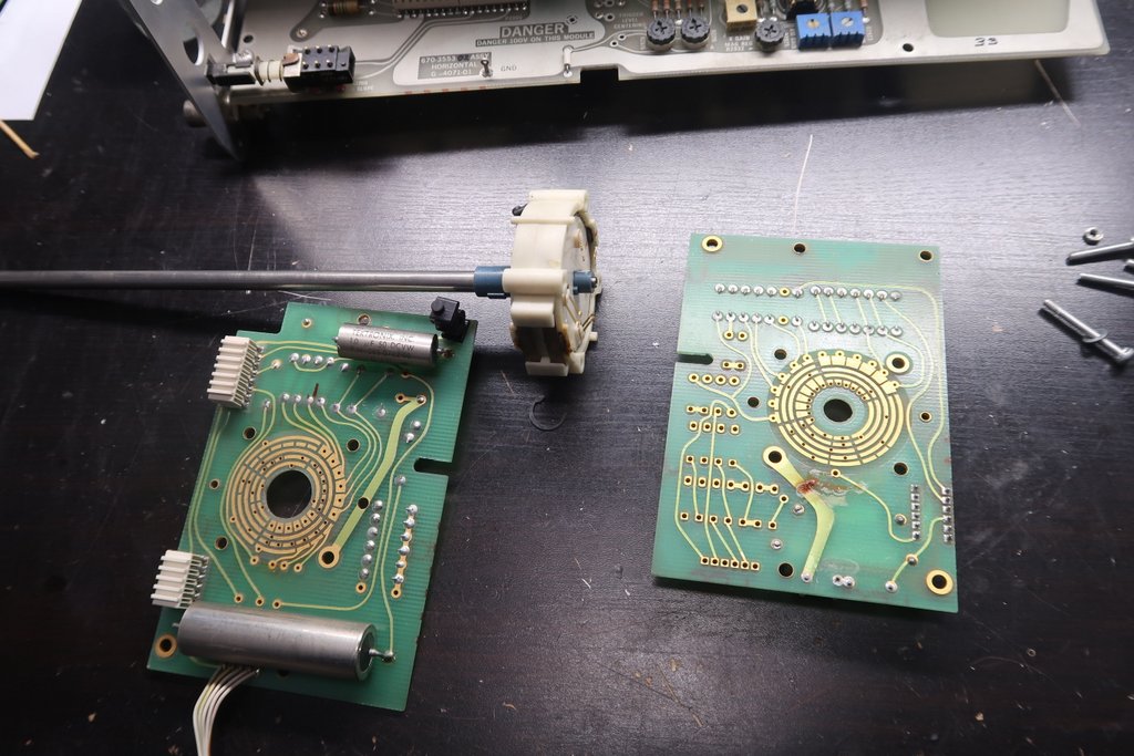

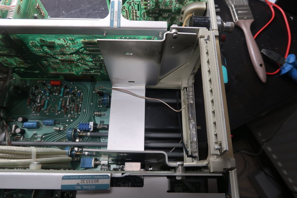

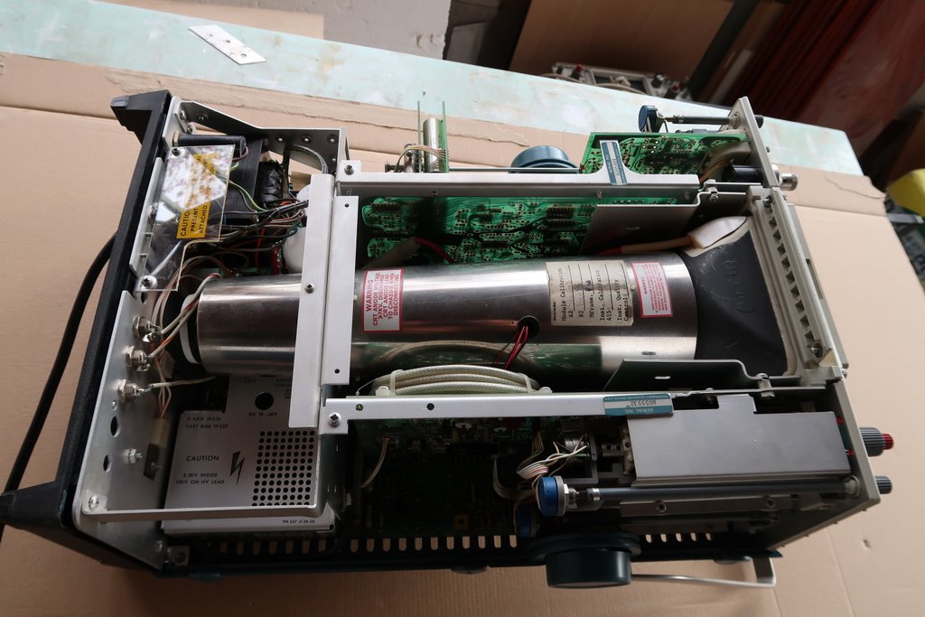

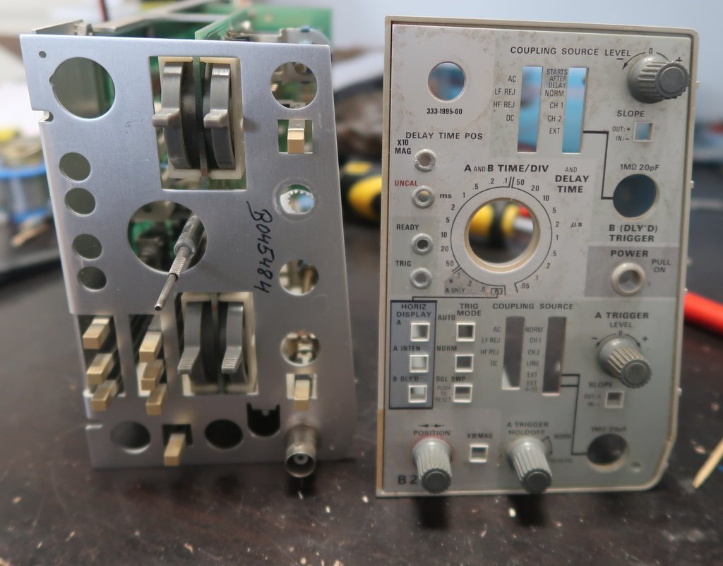

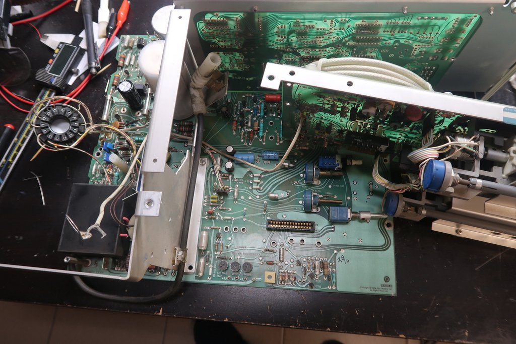

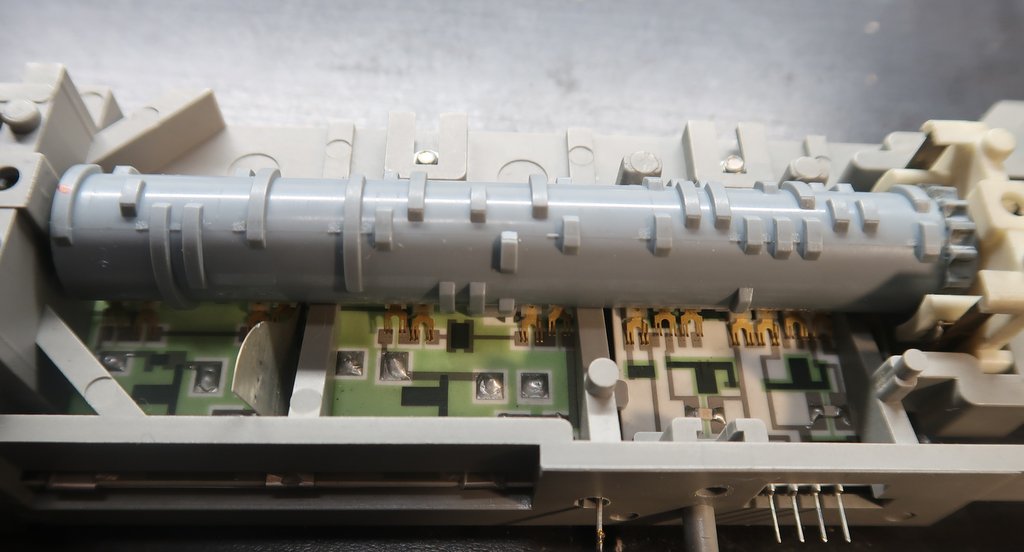

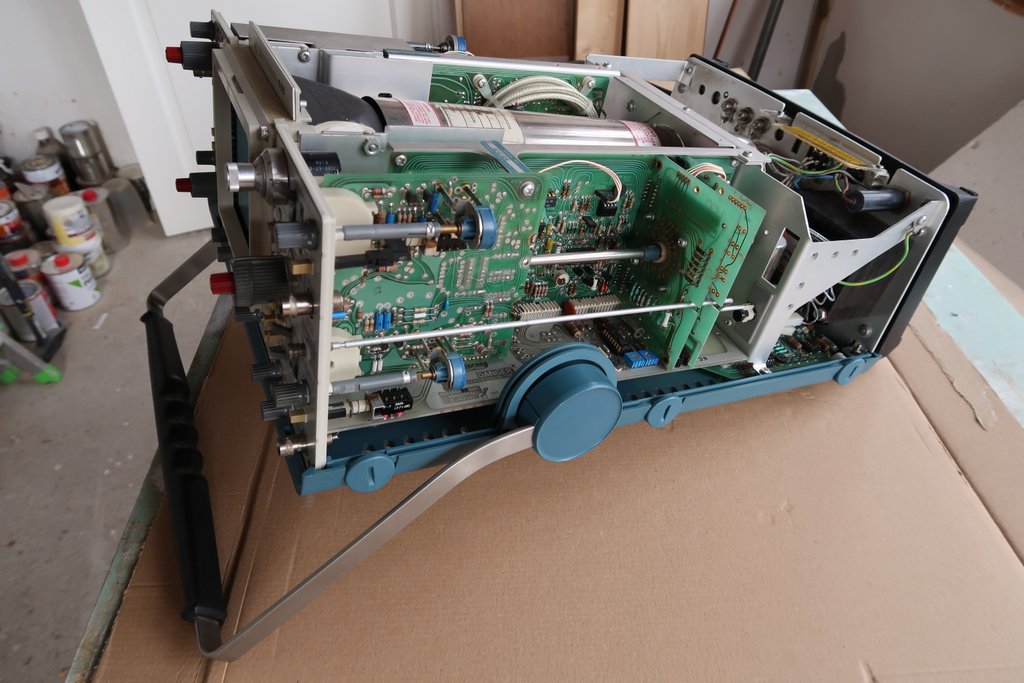

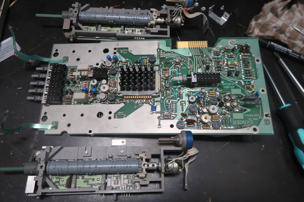

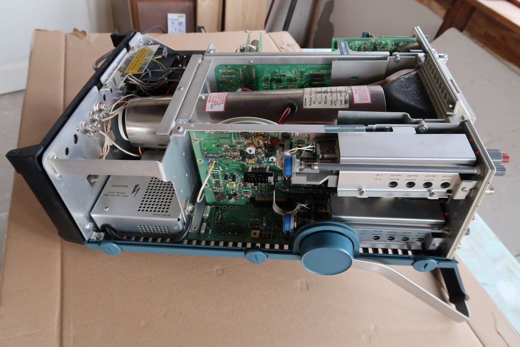

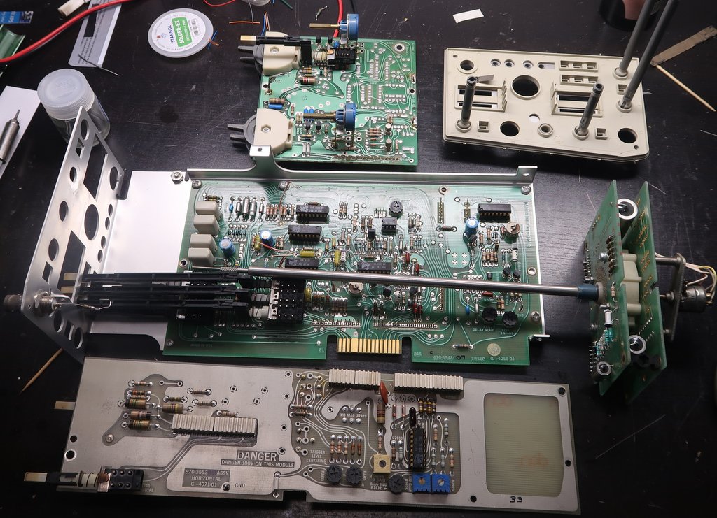

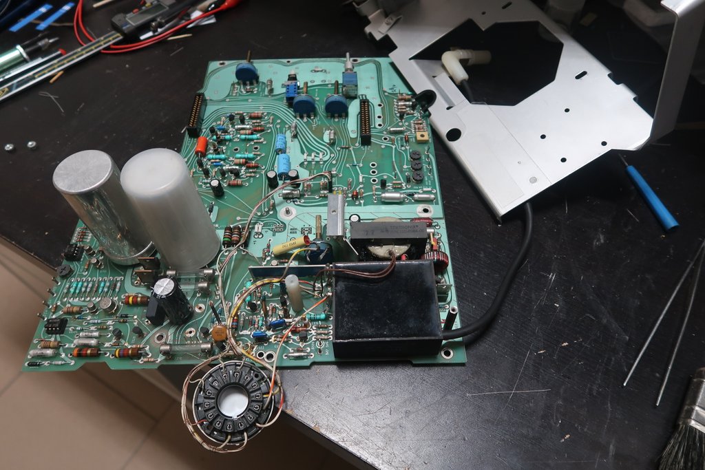

Opravu jsem začal od zdroje. Jeden kondenzátor měl nulovou kapacitu a lehce vytekl. Po náhradě už dával zdroj správné napětí a osciloskop ožil, ikdyž ukazoval dost podivné věci. Ale rozhodl jsem se nejdříp udělat kompletní generálku a potom dořešit zbylé vady.
Fotky z opravy.

Další fotky.

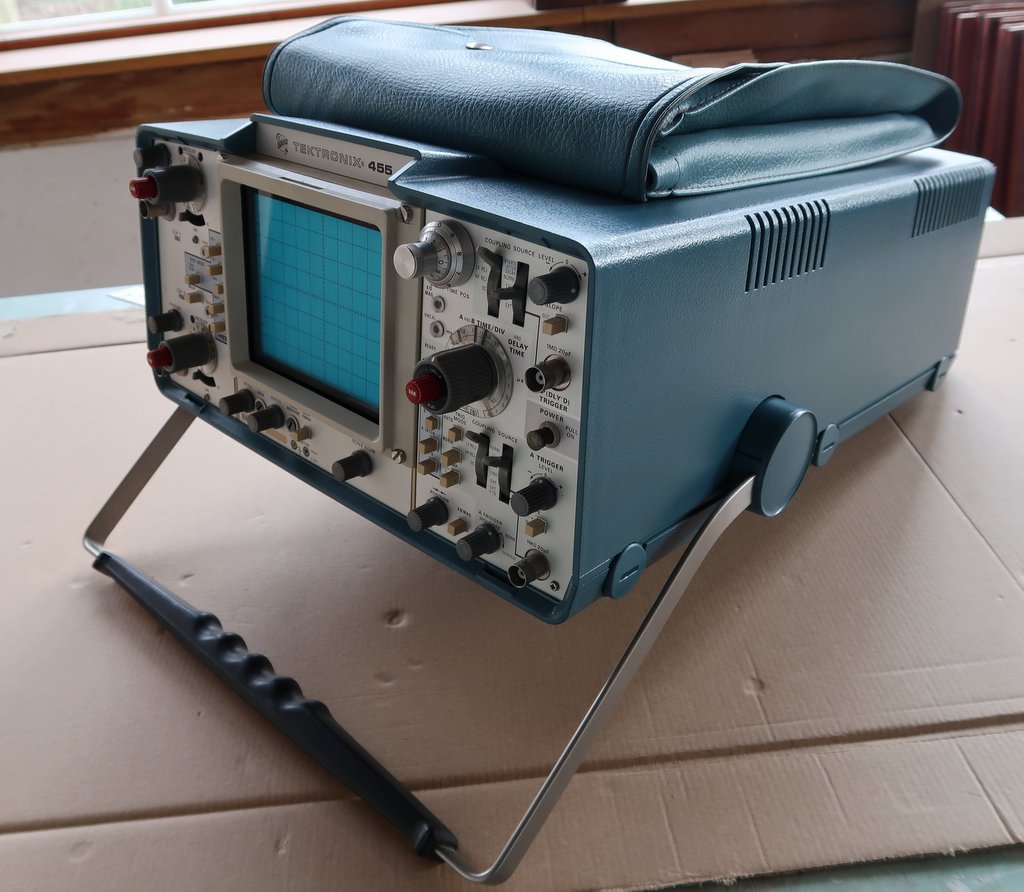

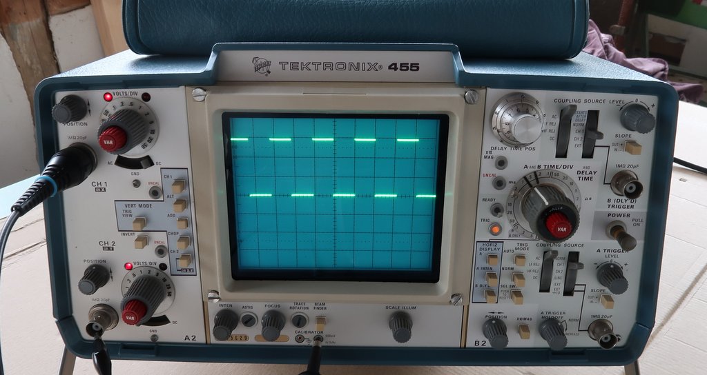

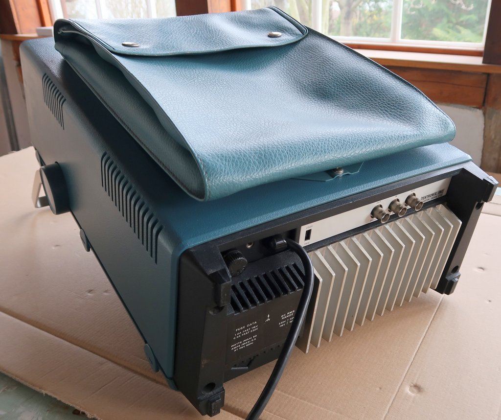

A takhle to nakonec dopadlo Razz

Tie plasty si lepil cim? Ja tieto "skladacky" lepim sekundovym lepidlom. Ked casti presne pasuju do seba, tak drzi dobre.
Ako tak na to pozeram, tak oproti BM574 sa to opravuje velmi dobre.
Tie otvorene otocne vackove prepinace su super.
ondraN
Založen: Aug 16, 2022
Příspěvky: 804
Bydliště: Roztoky
PříspěvekZaslal: so březen 16 2024, 17:15    Předmět: Citovat
Plasty jsem lepil Tamyia Extra thin lepidlem. Je to v podstatě spec. rozpouštědlo, které zavzlíná do praskliny a rozleptá plast. Pak se to spojí se stejnou pevností, jakou má plast. Na odlomené díly jsem aplikoval UHU na plasty, taky rozpouštědlo s nějakou výplňovou složkou. Princip obdobný, ale snese to větší nepřesnosti.

Pěkná práce, vypadá perfektně! Když už ses mu tak věnoval, tak jsi ho i zkalibroval?
