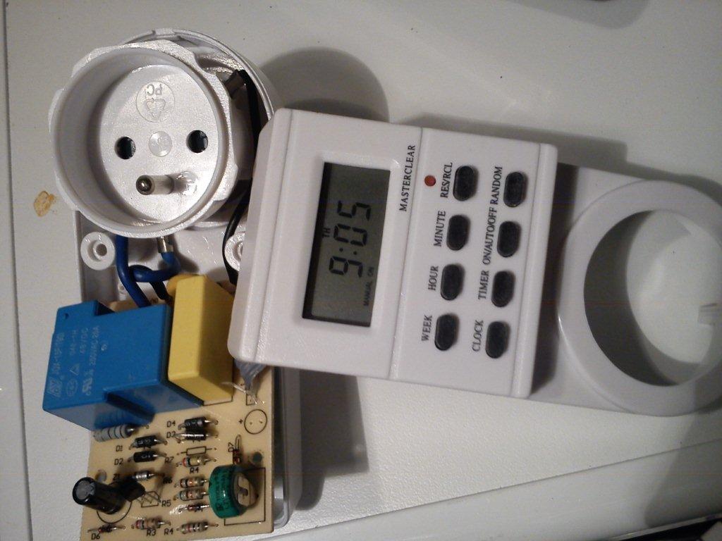

zdar chlapi,nemáte někdo zkušenosti brácha mi přinesl tuto zásuvku nespíná,když změřím z displeje tak signál jde na desku ale dál si nevím rady

Zkontrolovat kondezátorový zdroj na desce, proměřit relé a určitě tam bude spínací tranzistor.
Příspěvky: 37226
PříspěvekZaslal: út duben 10 2012, 21:21    Předmět: Citovat
Skontroluj napajaci kondenzator, ci nema znizenu kapacitu.

Kondenzátor v riti, dost bych se divil, kdyby s tím bylo něco jinýho (ještě tedy může být prošlehlá zenerka v napájení) Wink
Příspěvky: 21095
PříspěvekZaslal: st duben 11 2012, 6:44    Předmět: Citovat
Hlavně pozor je to přímo na síti . Měř napětí na tom elytu ve stavu bez sepnutí a při sepnutí . Nakonec sepnutí relé musíš i slyšet . Pokud je napětí na elytu , dle relé , 12 nebo 24V , nemusí být přesně a po potřebném sepnutí padne na pár voltů , ztratil ten žlutý kond kapacitu . Pokud napětí při povelu sepnutí neklesá , měř napětí při změně těchto stavů na tom jediném trandu . Pokud je napětí na elytu stále blízko nuly , tak by to mohla být i ta šedá zenerku , tu nahraď případně podle jmenovitého napětí relé .

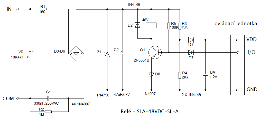

Je to FKtechnics Spínací zásuvka týdenní, digitální IP44, kód zboží: 4730423
typ: FKEF4
Já jsem ji opravoval, tak třeba ti pomůže z té mé.
Dal jsem jinou zenerku-silnější, protože ji nemají, co nakupuji a kvůli ní nebudu platit drahé dopravné. Jen nevím, jestli vadí, že je větší Wattáž. Jinak napětí je stejné.
Proměřil jsem součástky, špatné vyměnil.
Mi zatím to šlape bez problému, akorát v začátku než se dobil aku, tak maličko něco hřálo. Jinak to pak nikde nehřeje.
Tady jsem našel jinou, tuto mám také.
https://mikrob-ru.translate.goog/viewtopic.php?t=70199&_x_tr_sl=auto&_x_tr_tl=cs&_x_tr_hl=cs&_x_tr_pto=wapp
Někdo třeba dodá nějaký komentář, nebo info k tomu.
V circuits je zenerka opačně, aby to chodilo, ale jinak v obvodech je malovaná takto.

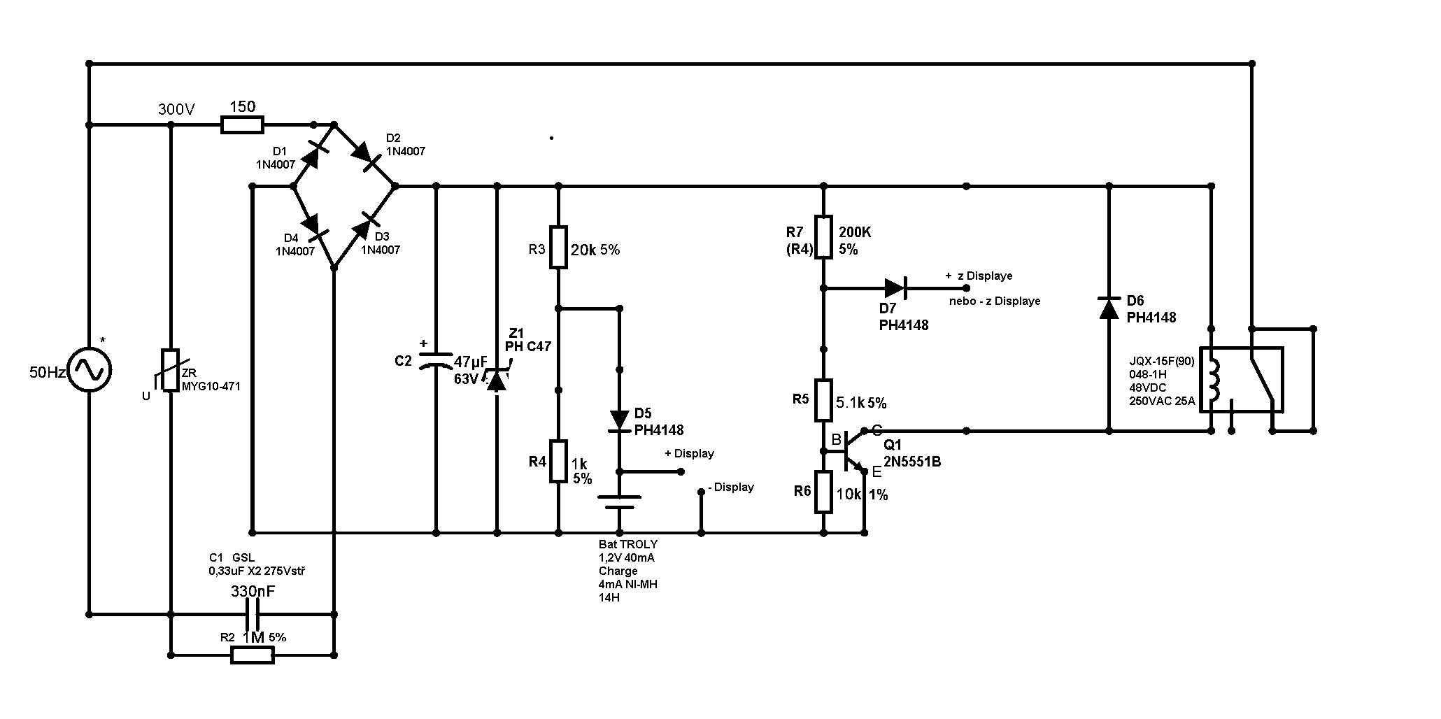

Spínání funguje tak, že elektronika hodin ve vypnutým stavu zkratuje bázi s emitorem tranzistoru, co spíná relé.Pokud má nastat sepnutí, zkrat zmizí a báze je krmena přes odpor z kladnýho pólu napájení a tím sepne relé. Ovládací jednotkou na schématu je myšlen obvod hodin. Zenerku jsem sehnal originál, akorát jsem vývody nakroutil "po staru", aby se líp chladila. ( Stejně se kdysi pájely germaniový diody)

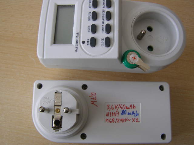

Když zadáš do EB – hledat – spínací hodiny-vyskočí na tebe vše co potřebuješ pro opravu spínacích hodin. Nezapomněl jsi čudlíkem on – off- auto otestovat funkčnost „silovky“ musí to přepínat relé bez ohledu na tikání hodin. Také bych doporučil výměnu záložního článku NiMh , třeba s o číslo větší kapacitou. Když je článek vadný, tak může displej ukazovat 888 a celé to zblbne. Že nedrží čas je jasné. Např u článku 1,2V už od 1,8V svítí displej naplno. Co jsem viděl tak jsou v hodinách a pod. články 1,2V 2,4V i 3,6V. Zenerky podle relé obvykle 24V nebo 48V. Místo ZD 48V dej dvě 24V, ta první se blbě shání. Tak pozor na to, člověk se splete hned.
Dík,že jsi mě nakopnul, moje hodiny z šuplete ukazují 888. Článek (0.6Vnaprázdno)za zhruba 1r k vyhození.

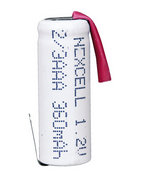

Dalo se to očekávat. Když hodiny nejsou ve zdi, článek dříve odejde.
Vítězem na náhradu se stal NiMh 1.2V- 360mAh 2/3AAA. Páskový, připojený na dlouhých drátech bez dalších úprav. Na pár let bude pokoj.
