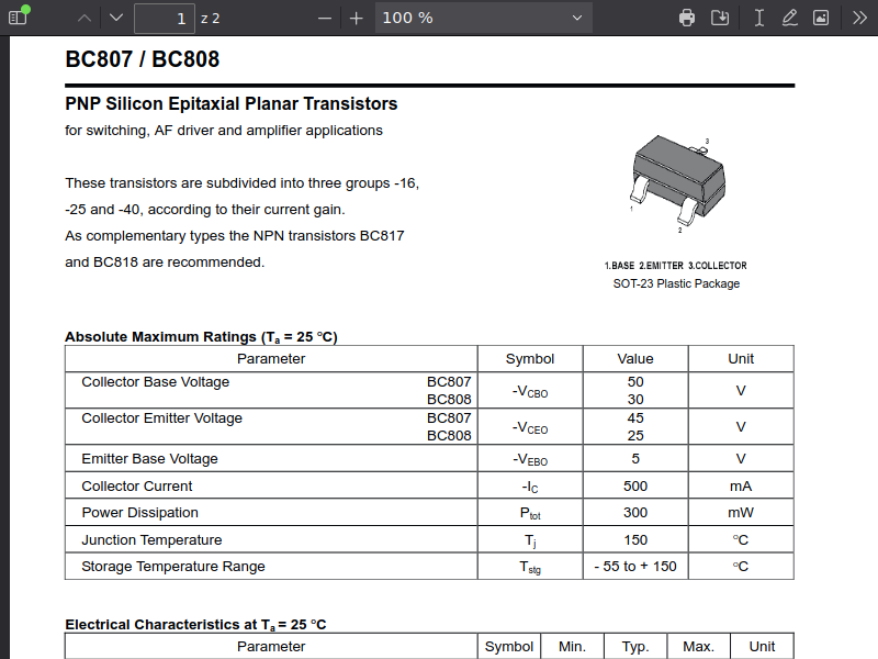

Tak tranzistory PNP jsem nejspíš vybral:
SEMTECH BC807-40 - PNP, SMD, 45V, 0.5A, 0.25W, SOT23
1,20 Kč s DPH / ks
https://www.gme.cz/v/1489336/semtech-bc807-40-bipolarni-tranzistor
Manuál:
https://img.gme.cz/files/eshop_data/eshop_data/6/912-003/dsh.912-003.1.pdf
Očekávané Hfe bude ~205.

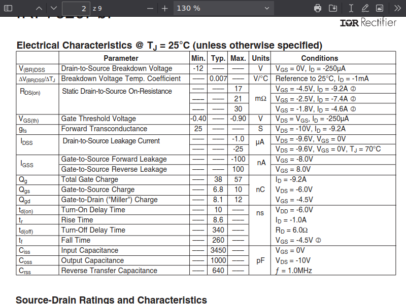

A P-MOSFET SMD (to je ten co tu už byl navrhován)
INFINEON IRF7329PBF unipolární tranzistor (dva v jednom pouzdře)
22,00 Kč s DPH / ks
Ochr. Dioda: ano
Idss: 4,6 A
Napětí Drain-Source [Uds]: 12 V
Napětí Gate-Source [Ugs]: 8 V
Rds: 30 mΩ
Ztrátový výkon: 2 W
Pouzdro: SO8
https://img.gme.cz/files/eshop_data/eshop_data/6/915-096/dsh.915-096.1.pdf

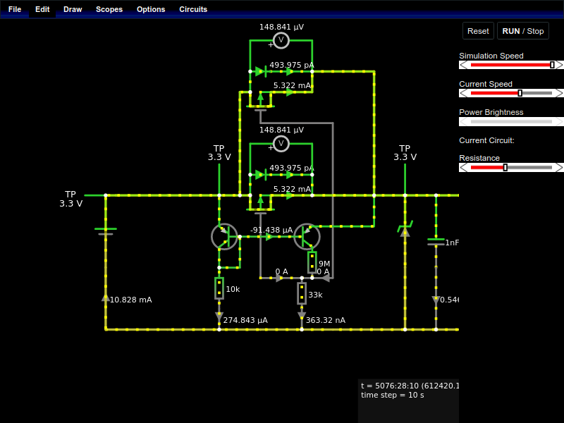

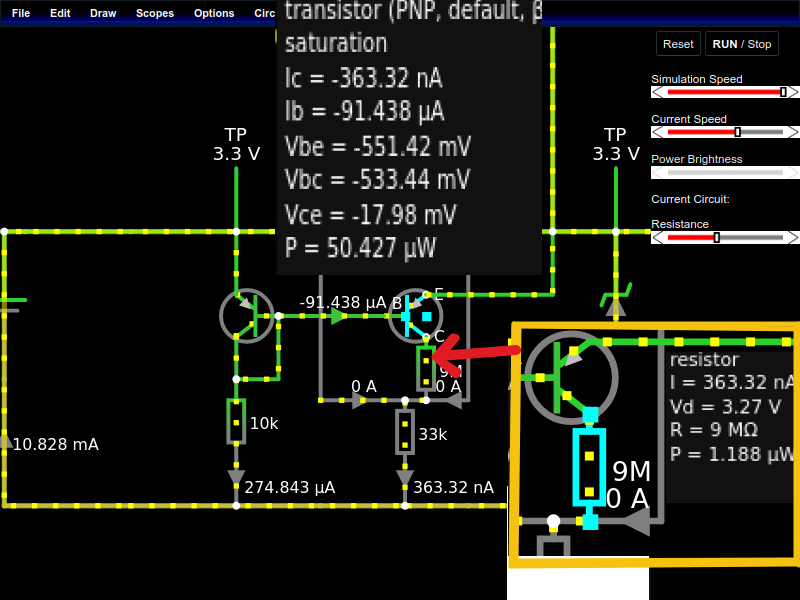

Tak jsem to schéma vylepši. Z 3.3V to "konvertuju" na 2.99V.
To vzniklo omylem tak, že jsem zapomněl připojit kolektor. Ale ochrana v reverzním směru funguje.
Ale jak to že to funguje, když není připojen ten emitor. To tam je jen jako dioda Icb...
https://www.falstad.com/circuit/circuitjs.html?ctz=CQAgjOAMIMwBwCYB0B2AbAgrIsAWGAnAZGrrASJpdJgKYC0YYAUAG4ikgK7SdgJwQ0aD1hIYQyZCSZmAM1iQyYdIuUDYEsDK6RmAFy4oE4Aie7QwZriEaT60zJisxIKGHkhxceQQkhUACa0cgCGAK4ANvoGsGiCVibwytYmdg4yMAjxBChw8FkeTraOmCRgcJAwmCgVuHm6QSER0cwA7uBolhoW4Bp6Hb38fqIqaELMAE5coq5kvb2WkMsDM9ALov6CqxvrxmsTg-uJRuaietMw8QdXgnOS9SvtcX5eLwer92NqH8+4lX1BP9LKpVsDAZQNMNDiAfOMYFdIXdEatMBoEeMavCUc80QkNFiIXoAMaUVS9QlgLqSMAMCj0GBIBAEODxdxKDzLNASaTLFgdSkaUjdba41QYjizHEdTgSqnQCU7KXjeWacZ6QJcOCCAjw-wgXU2YJhKIxQbaiECHXq57JCF2w16W4HaG9TjCZjOvEQ73uiYwFAK-XQu3QiAegNB6CGh0qqSewOS9YW4Vq8DxyM-XrOoYZ658KEq-r+xOyxGcXMRxOEinixHhksK673Z1yjOJ7NKG71+NHEwnZ0nPQABy1QLu3lhd17sEnMcn-xhVoN42Xi9WAOhBdFKjIqbwe823HTYBWQiQuTRK2v14gACVaABnACWj-0oQAdsTaM80JgVdYf5FqKMr-hC+79GKKrUoKorTKmbqbBa3TPJuhYikuyo-IqnpkAAXrQH60JMDLiPQ-bgKgeDVAIiRwKeywIAwKCSMgN7sSsk6MlozB4UiBzeq6IAEURJHceRCYiFSNzXJWS4WvQFYKUwJifJOilkHajD8BMo7LtpSTqSpsDtlGtiyupfCmbA+oMoZZB2emHodFpWSzg57rPPpbn6Z5mq+ZptkViAxotGaY62D5+yOXoChfPCXaOQilFUP4tpdtJcKdDCWWZdJixedFUX9pBgyjD0xylacloWtCakeWQ4IaTlALNeCdW2pO0LtVVoaqO1oK4j0ojejhHRZRKrbSu8k1djhQA
Ale pro jistotu tam dám rezistor navíc 1M, aby to teklo přes kolektor. Tím se dosáhne vyššího napětí na výstupu.
https://www.falstad.com/circuit/circuitjs.html?ctz=CQAgjOAMIMwBwCYB0B2AbAgrIsAWGAnAZGriGtJiJpQKYC0YYAUAG7lkK7SngJwho0brCQxBEyEkzMAZrEhkw6BUv6xxYaSASRmAFx0oE4Aia7QwZnSEYT6UzJjCY0ZgjTSYEYSOchUACa0sgCGAK4ANvoGsGgCVibwStYmdg7SMDC43DBe3nAeObaOzri6uJjcZpAoijoBIMFhUTEA7uAUfAIW3YLMHb1g6kMqegBOOiIw9b29lpCLeoMic6uQAstT0HPG2-2De4lG5iITcT2uF6oSWUsDN8poN1jPW7hwluoflmMPP30Cn13mBnllnkDwQdqOooZgVFCtkDhgJ4c8Uf0AMbUFS9NGdITgBgEWwwJAIIhwZwuYgIeJvJCLFgdfEY0hfTYPfFQ9kaN4PXhQ0HQREPXpCrqiwI6OACAhg3QgeU2ZoRaJi2V9fhy-kdZJ9fXKvR5HoiDG9XhCZgmmEJdRAy39GB1WCKjH6jEQK3OkWK5WG9GSa0u3najgivLgIM+l5XG2vKPe+IcPqg4FOkNkHmcM3Rl34vEIyNejMi5MzLPl4t5nbTWbTatWgAOMoEH1gcDI7fEVr1naVYP77a2YeVYeHD0+fV4GL0yjIvLwC9WXCjvkWgiQ5Q2S13e+eACVaABnACWx-0oQAdpjaAKrscvOj1Fsn9OzS+uSphTjn5zJqGIihpqXyThyBLAmKDZgvUorZCAABetBXrQ4z0GSMD0CYEBaCgeAwAUiRwOufgMCgEjIHuVFLP2GHgMwCG2vsyIjIhyGoehYhYcGwhpgm+oJiWI6avQvBhowwzQvqolZv2EkmHoLbiUwSRySpsA1q60AyR2ZA6UJPFaaSql6TA2FBn2pkmbYloagI6HmCJtnSuJgqKjpJiqq0dnGScvl6PIFadDcDkaOA2i6A8QVprgaZpiC6LPLFzwJiOeyhQgRyfis4GZdh2V+eamqzlFcm8ACOnvFOOkAiVll9LVBUeiotV-CyIwiJCkYJXy1yinqVYwVm3VikcqTFdYWw2scBHYZNhlhjN3imOZVqTAJGy6ToVzQMQe6lZwcbJqlzBAA

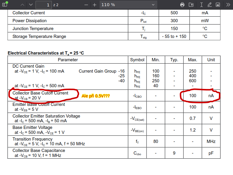

Otázka ale je jaký bude Ibc cutoff pro 0.5V Uc

PříspěvekZaslal: po březen 11 2024, 14:26    Předmět: Citovat
Ono by to asi nefungovalo v tom případě, kdy je vlevo zdroj napětí 3,3V a vpravo zdroj napětí třeba 4V. Správně by se měl ten MOSFET zavřít, ale on asi zůstane otevřenej.
