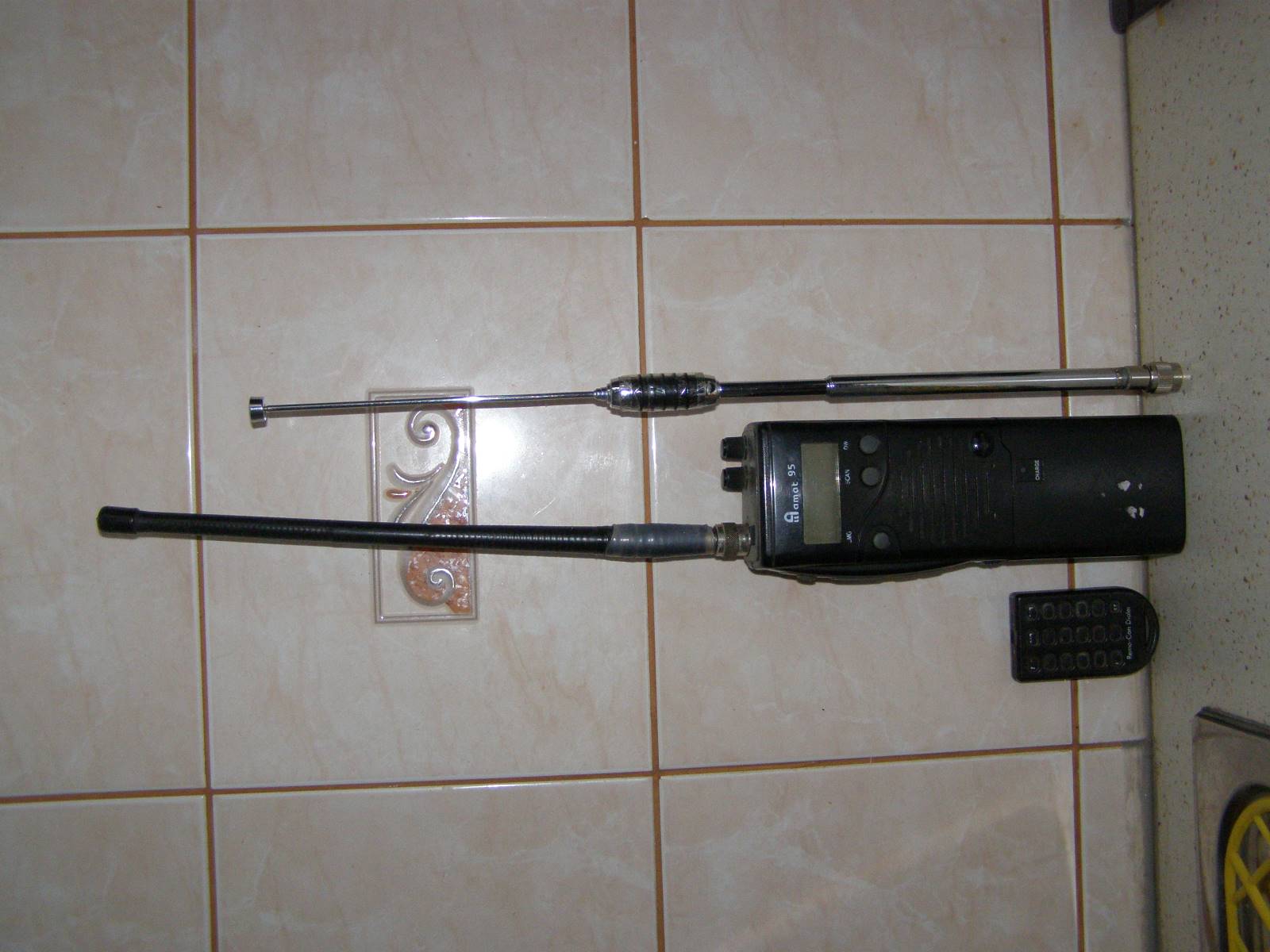

Žádní kamioňáci. Bydlím v blízkosti D 48 a je ticho. V současné době je pásmo dost zarušené DX vysíláním. Bohatě stačí základních 40 kanálu (C) alespoň v mém bydlišti. Všechno je volné. Ráno na 29 kanálu se baví důchodci co a jak a večer do sedmé pokračují. Už dávno neplatí, že 1 je svolávací a 9 nouzový. Pásmo je opuštěné a pro hobby vysílání stačí ta nejjednodušší CB stanice z bazaru. Sám mám ve skříni tři + magnetku z auta a prut co jsem měl na škodovce vzadu na víku motoru. A že to letělo. Teď se mi na komíně kymácí pětiosmina a občas poslouchám. I zaplkám. Ale už není s kým. Natož vést nějakou odbornou debatu jako v minulosti.
Ručka jsou podle mě vyhozené peníze. Ledaže máš někoho poblíž a skoro na sebe vidíte. Na ten pendrek u toho se moc dalekou nedoboucháš. Dobře to letí z kopce na kopec. Jinak když se vidíte tak se domluvíte. Ale jak dlouho vás to bude bavit? Já mám i ručku a už dávno odpočívá jako výstavka na skříni. Smile
