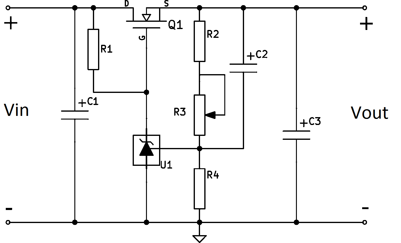

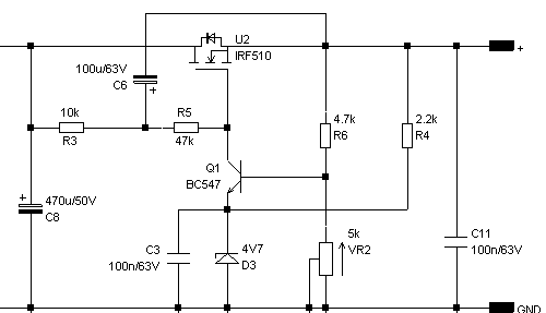

DukeNuke
Založen: Apr 02, 2018
Příspěvky: 1815
PříspěvekZaslal: so březen 02 2024, 19:52    Předmět: Citovat
K tomu:
- pokud uvažujeme sd¨tabilizátor s jedním trandem (tak jak jsem ho sem dal), pak minimální proud na 2/3 povolených. A je to proto, že ať už bude proud bází jakýkoli, nehrozí mi to, že mi proud zenerkou sjede pod koleno, což se mi u 8mA stane. není to žádná raketová věda, ani nic kritického.
Trand má c¨dejme tomu β=50
Pak mi do báze při Ic=200mA potečou 4mA. A když poženu zenerkou 50mA, tak je to zanedbatelné.
Když kvůli přechodu BE vezmu zenerku 3V9, pak napětí na odporu bude 9-3,9=5,1V. R=5,1/0,05=102Ω. Klidně tam dám 100Ω a hotové, vyřízené. Můžu s tím laborovat a posouvat pracovní bod, ale to je u tohoto zapojení tak všechno. A pracovní bod může být u každé zenerky jiný, součístky se mezi sebou taky liší. To se pak řeší úpravou schematu.
Ptal ses na mosfet - ano lze to. Přikládám dvě schemata, to první je zdroj, který jsem použil ve vlastním generátoru. To druhé zdroj s použitím reference TL431. Všimni si, jak jsou si schémata podobná.
 Velikost:  15.32 kB
 Zobrazeno:  42 krát
 Velikost:  4.4 kB
 Zobrazeno:  41 krát
