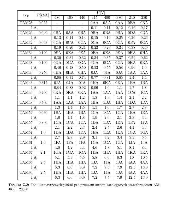

jaký NTC k toroidu 160VA?

No a to jsou ty paradoxy. Trafo musí mít T0,8A pojistku a pravděpodobně ji bude vyhazovat při přímém připojení na síť.

Tak dnes zapojeno, předepsaná pojistka bezproblémů drží opakované starty.

Mám takovou tabulku ale obecně dávám proud primeru na max výkon x2. Abych pravdu řekl na primeru je pak x2 proti tabulce. Zkrat na sekundární straně to vyhodí a v normálním provozu to nepadá. Pojistka T pomalá.
