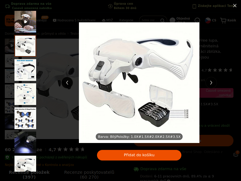

Zdravím,
teď si nevzpomínám jestli tu náhodou není zakázáno vkládat odkazy na eshopy a produkty, tak ale potřebuji se zeptat na toto:
Hlavová lupa s LED světly, Hands Free lupa, High Definition Lupa s 12,7 cm Vyměnitelná 1,0X, 1,5X, 2,0X, 2,5X, 3,5X pro práci zblízka, čtení, klenotnictví Lupa (baterie nejsou součástí dodávky)
Nevíte jestli se to dá dát přes brýle a jestli to pomůže aby člověk lépe viděl na drobné součástky a písmo na nich?

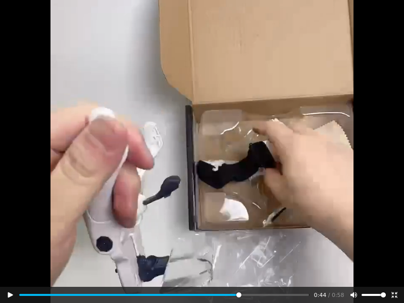

Ve videu bylo vidět, že oddělal ty ramínka co se dávaj za uši viz fotka.
Myslíte že takové rozlišení bude stačit na pájení menších součástek?

Jsou to jen plastové dioptrické brýle +2D , +3D, +4D, +5D a +7D ve velkém těžkém držáku.
Samozřejmě pomůžou líp vidět na malé součástky, protože umožní vidět ostře z malé vzdálenosti. Optická kvalita plastových čoček nebude nic moc (zejména u 5-7dioptrií), ale úkol to splní.
Lidi píšou v recenzích, že za chvíli je to tlačí na čele. Lepší by asi bylo stabilní silné světlo na pracovišti, než tahat na hlavě baterie a dvě ledky.
Možná bude jednodušší a pohodlnější koupit laciné brýle na čtení. Dělají se asi do +5D. Dají se jednoduše posunout na nose dolů a člověk může vidět bifokálně.

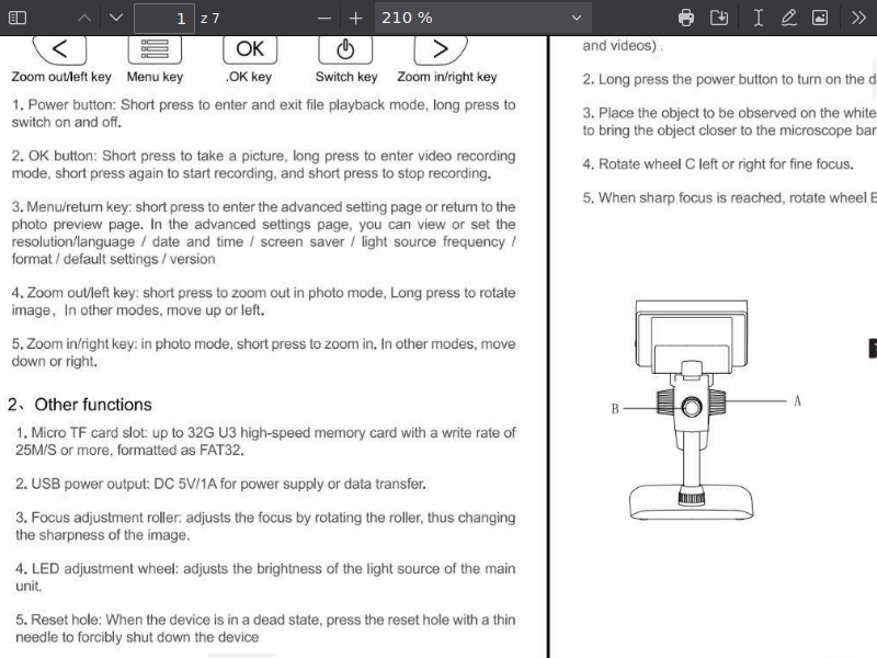

Ale toto zdá se být tak že to jde nasadit na brýle. Brýle na čtení by mi byly na nic, nenasadím je na/přes brýle.
Ještě je otázka jestli by mě neboleli oči (brýle tlusté skla + další sklo lupy). Normálně se na součástky na písmenka nedívám přes brýle ale bez brýlí protože jsou vidět větší...

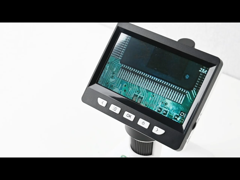

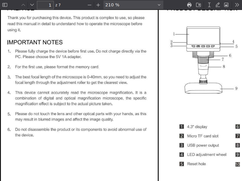

Druhá možnost je zkusit mikroskop (na obr. zv. 1000x; základna 122x160;display 88x110), třeba by to bylo lepší i když dražší řešení, ale zase je tu riziko, může se rozbít elektronika... U těch brýlí ne. Tady je to za necelých 1000 Kč na fotce. Ale ten mikroskop má zase nevýhodu, že pokud by byla větší deska (nebo přišroubovaná na krytu), tak ji nedám pod mikroskop.

Jsem pro mikroskop. Taky už nevidím, jako dřív. To, co umožní mikroskop, je s lupou nedosažitelné. Zvětšení pod 10x je na malé součástky nedostačující. K mikroskopu je na zmenšení zvětšení možné použít předsádku s rozptylkou. Mikroskop musí mít velkou ohniskovou vzdálenost a přijatelnou hloubku ostrosti, aby se pod ním dalo pracovat. A je potřeba se to naučit, koukáš na displej, pracuješ jinde. Ale to není takový problém, jako když na to nevidíš. Že se to může rozbít, neřeš, rozbít se může všechno. Je to o užitné hodnotě, aby se dalo pohodlně a kvalitně pracovat i s horšícím se zrakem. To s mikroskopem jde.

Takže tento mikroskop ne? Zdá se tam být málo prostoru pod tím a oni píšou něco o 40mm na ohniskovou vzdálenost že je ideální. Já si říkám, třeba tam bude na desce trafo, relé, cívky nebo chladič a to nepůjde zasunout...

Mikroskop nebrat. Na práci je naprd, malá ohnisková vzdálenost, žádnej vercajk se pod to nevejde. A zbytečně moc velký zvětšení. Je to tak dobrý na koukání se okýnkem do Epromek či procíků s Epromkou. Udělal jsem s tím pár fotek, dal sem na Bastlírnu a od tý doby leží ve skříňi.
Lepší na práci je pořádná stojanová lupa, co má kolem LED přisvícení a masivní stavitelnej stojan namontovanej na okraj stolu jako mají i některý lampy. Ohnisko to má asi 15 cm, pod tím se dá už dělat i vercajkem.

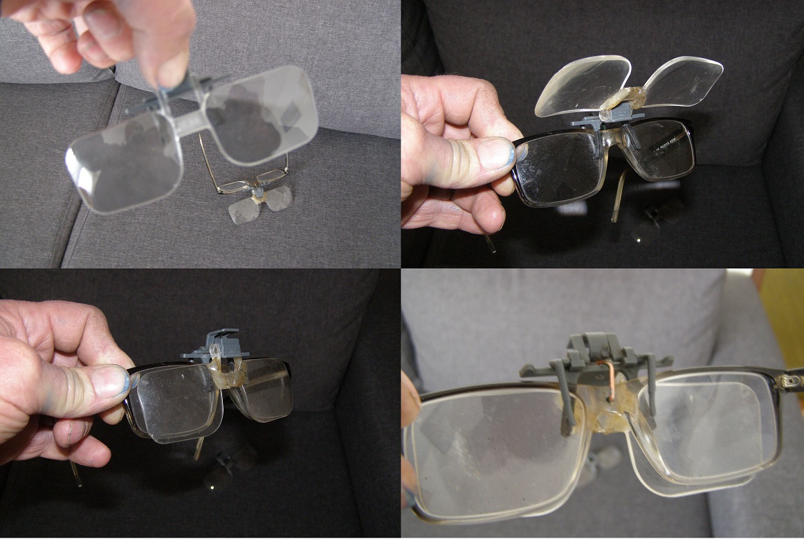

Já používám tuhle pomůcku. Mám ji dvakrát. Má to +4 dioptrie. Jelikož nosím brýle trvale tak to nasadím na běžné brýle, ale mám to i na montážních brýlích napevno. Při koukání na smd to vidím velice zřetelně. Horší to je s manipulaci pájkou kdy není moc místa když se dívám z 15 cm.
Tu lupu se zářivkou na stojánku taky mám, ale ty brýle jsou operativnější.
