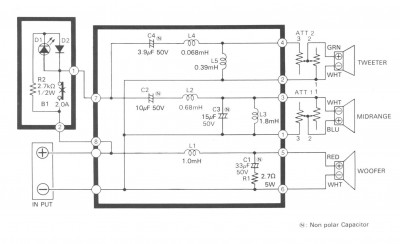

konosuke
Založen: Dec 18, 2006
Příspěvky: 9785
PříspěvekZaslal: st únor 28 2024, 20:02    Předmět: Citovat
Staré bedny Sony, Technics...měly regulaci vejšky - středy na panelu,
drátový nízkoohmový potencák (už se tu řešilo) ale, stejnýho výsledku
docílíš ubraním na volume zesíku tož půjde o obchodní parádičku a nic
víc, o ochraně vejškáše autožárovkou 12V se napsalo dost.
jenom ilustrativně:
 Velikost:  20.13 kB
 Zobrazeno:  74 krát
