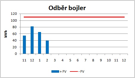

U ostrovního FV ohřevu stačí měřit spotřebu ze sítě za měsíc. Kratší interval nemá smysl, při meziročním srovnání budou stejně rozdíly podle aktuálního počasí.
Měření po hodinách lze snad využít při sledování přírůstků teploty během dne. Ovšem podobné měření je většinou jednorázové, za definovaných podmínek dlouhodobě platné pro celou soustavu, takže trvalá instalace je zbytečná.
Osobně mám bojler s dvěma tělesy, na přívodu sítě levný jednomodulový elektroměr. Předchozí spotřeba elektřiny bez FV je známá a charakter odběru TUV po celý rok stejný, takže stačí vyhodnotit rozdíl. Po vytvoření přehledu za 1 - 2 roky už elektroměr v podstatě nebude potřeba.

Příklad grafu podle spotřeby mého bojleru ze sítě od listopadu 2023 (v říjnu po instalaci byl odběr nulový). Zelená na procentním grafu v zimním období přibližně odpovídá výrobě FV. Velikost přebytků v ostatních měsících lze odhadnout podle doby od vypnutí FV termostatu.
Červená - původní průměrný odběr bez FV.
