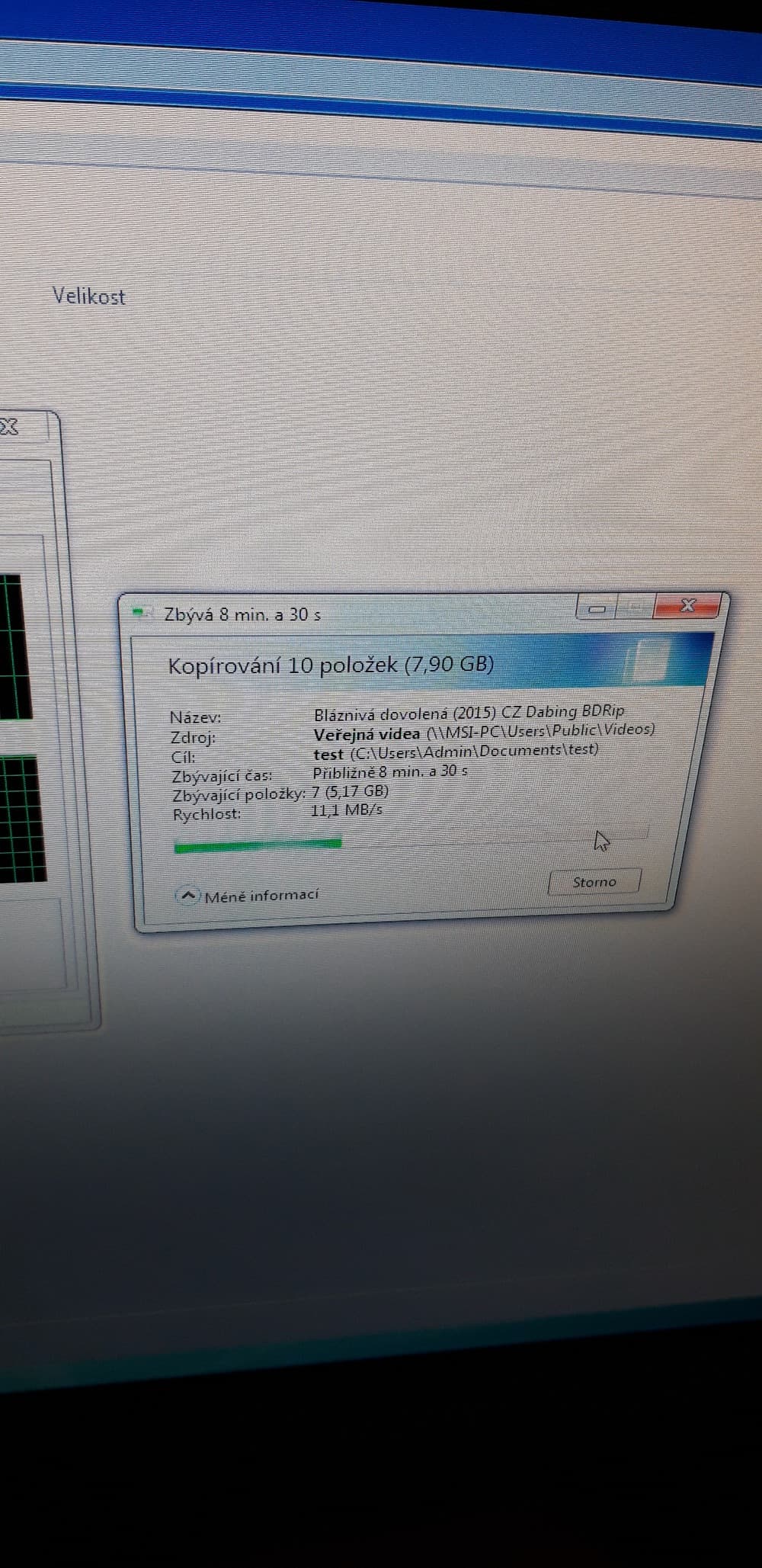

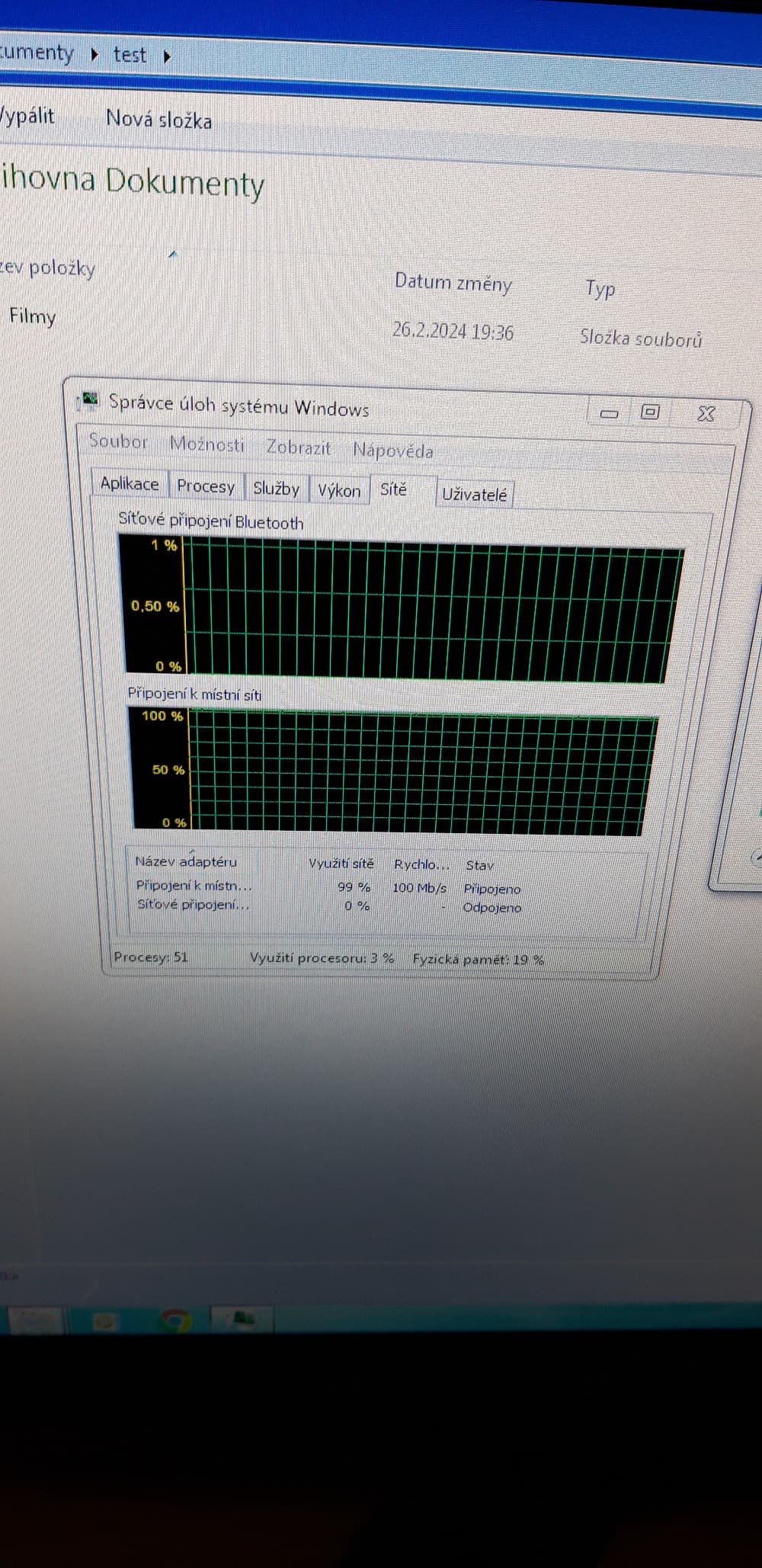

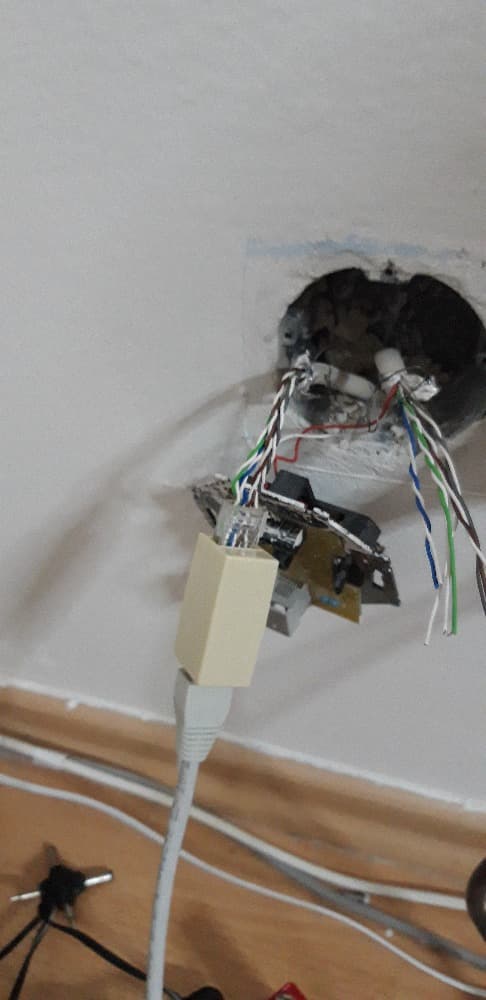

TeslaPC
Založen: Aug 08, 2022
Příspěvky: 397
PříspěvekZaslal: po únor 26 2024, 20:30    Předmět: Citovat
Tak jsem to ze zvědavosti zkusil na rychlo připojit, a neni to nic moc, počítač se spojí s routrem jenom 100Mb/s, a kopírování souborů po síti je pomalé. Ale na prohlížení netu to stačí zkoušel jsem zapnou na yutubu 2 videa v 1080p najednou a při tom chodit po netu a úplně v pohodě, takže to možná využiju do nějakých místností jako 100Mb/s na prohlížení webu, a tam kde je potřeba šoupat větší soubory po síti nebo jsou větší nároky na sít se bude muset natáhnout zas další UTP kabel.

warp
Založen: Sep 23, 2004
Příspěvky: 1185
Bydliště: Praha-Sobín
PříspěvekZaslal: po únor 26 2024, 20:54    Předmět: Citovat
Se divíš, že to jde max. 100Mbit ? SYKFY (sykfáč) je určen pro telefonní rozvody a asi do 50MHz, nehledě na jeho impedanci. Záleží na vzdálenosti, čili délce a trase kabeláže. UTP/S(F)TP pro Gigabit musí být schopen přenášet min. 200MHz.
Jako nouzové propojení dvou míst to lze použít, omezeně by šlo využít jen 2 páry pro jedno místo a další 2 poslat dále ... 100Mbit však nebude už vůbec zaručené, 10Mbit to dá určitě.
Harry.pa
Založen: Apr 26, 2006
Příspěvky: 380
Bydliště: Znojmo
PříspěvekZaslal: út únor 27 2024, 6:00    Předmět: Citovat
Když pominu to, co je výše, tak jsi vůbec nedodržel vodiče v párech a nastrkal jsi je tam, jak tě napadlo. To je div, že to jde aspoň tak.
Cowley
Založen: Feb 04, 2005
Příspěvky: 3550
PříspěvekZaslal: út únor 27 2024, 6:26    Předmět: Citovat
A také zbytečně použil všech 8 vodičů. Stačilo by mu osadit jen piny 1/2 a
3/6.
Příspěvky: 1524
PříspěvekZaslal: út únor 27 2024, 13:51    Předmět: Citovat
A ještě to vylepší tou nejhorší možnou kabelovou spojku, co kazí signál skoro hůř než ten SYKFáč...
