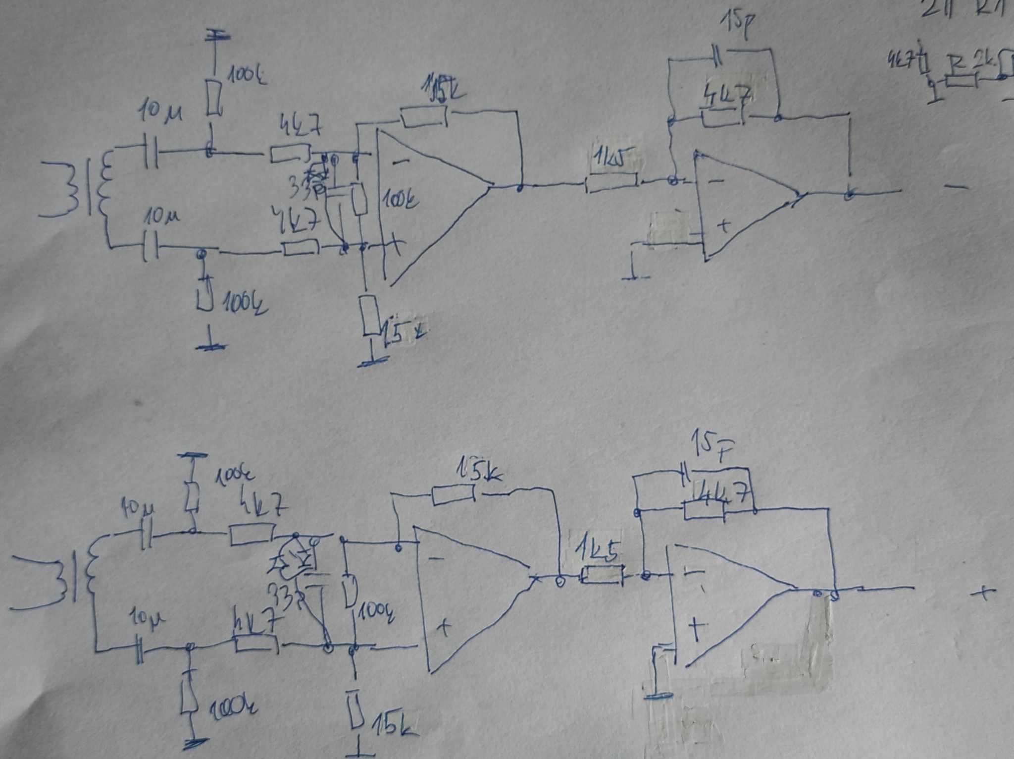

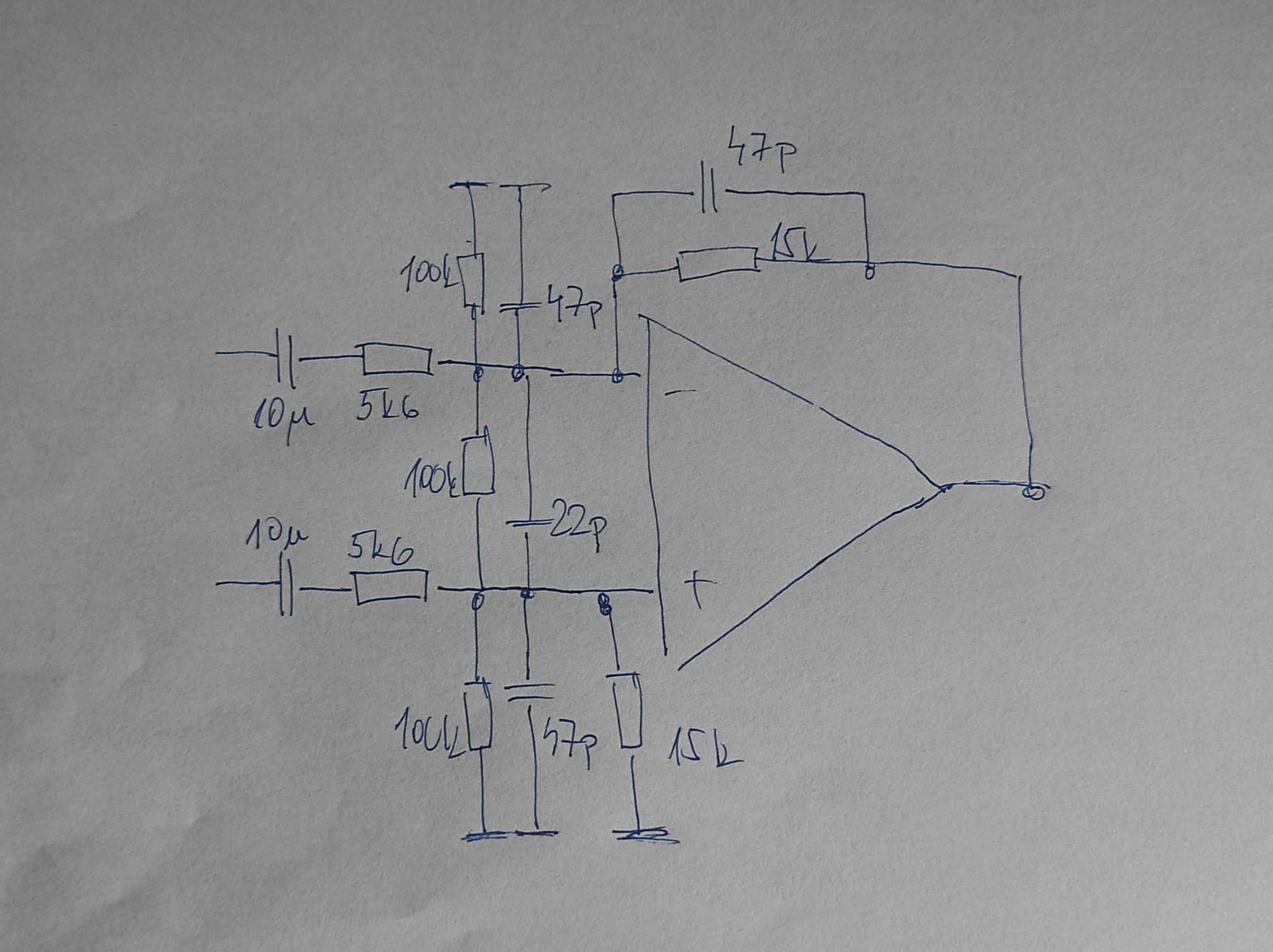

Odpory 100k ze vstupů na zem patří před nebo za 4k7 /5k6/ ?

A proč je tam vůbec dáváš? A proč odpor 100k mezi vstupy?

Takže by to jelo i bez všech třech 100k ?

Nechej ten rozdílový zesilovač úplně čistý, na vstupech jen ty základní R, jedině pro omezení šířky pásma mal kondík přes odpor z výstupu. Další filtr na vstupu, ochranu vstupů apod. udělej před tím.

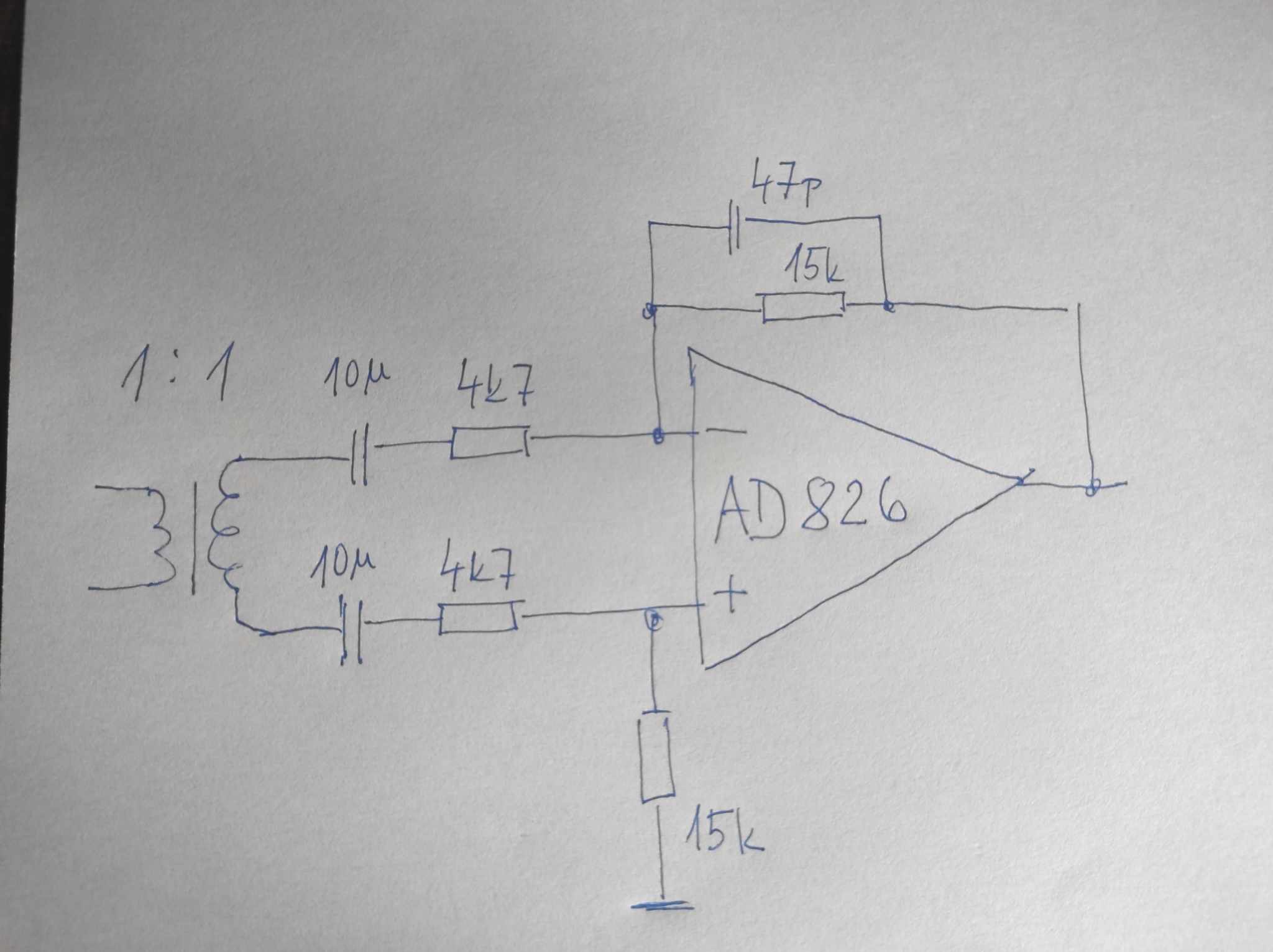

Takto ? Nebo kondíky 10uF taky pryč.

Kondenzátory 10uF nebudou mít definovanou polaritu, což v případě, že to jsou elyty, není technicky správné (ale vyskytuje se to ve schématech nezřídka). Stačil by tam klidně jen jeden kondenzátor a pravděpodobně tam nemusí být vůbec žádný a stačí kus drátu.

Takto s tráfkem tam kondíky skutečně nejsou vůbec potřeba.

Když je tam trafo, tak se tam kondenzátory nedávají vůbec. Nemají sebemenší smysl.
Je to popsáno ve skoro každém datasheetu od differenciálních nebo přístrojových OZ.

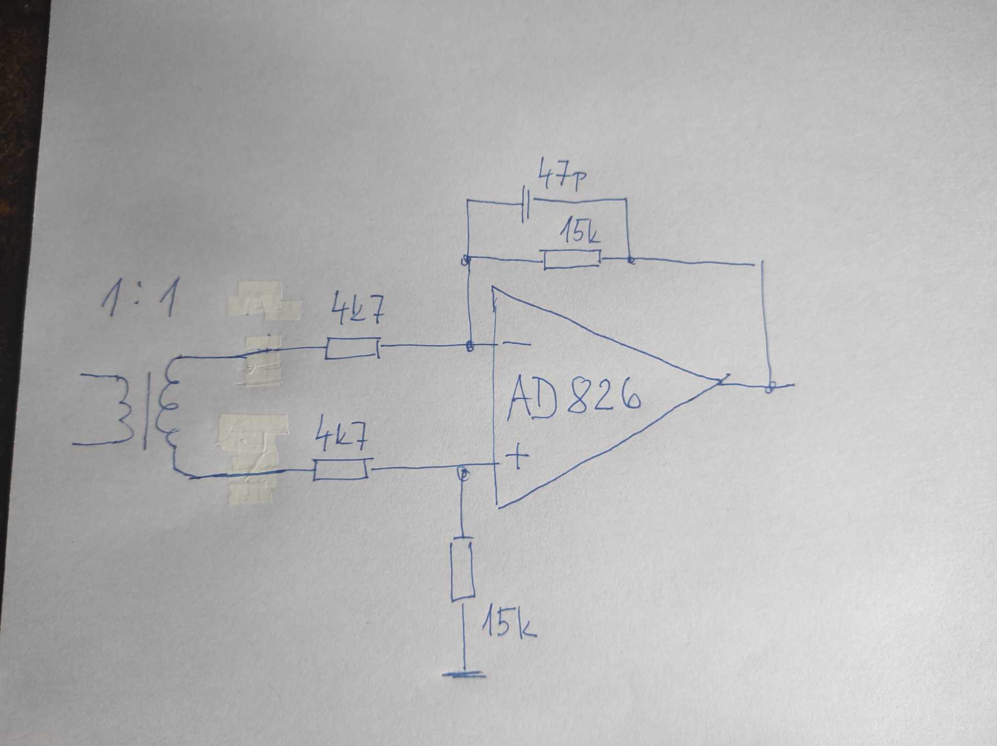

Potřebuji to kvůli tomu aby dráty vstupu nemusely být stíněný a šlo to přehozením polarity na vstupu trafa zapojit do můstku a předzesílení proto, aby amplituda čtverce na integrátoru mohla být 2V.
Může být mezi vstupy OZ zapojený kondík třeba 33pF na požírání ? Potřebuji, aby vstup nebyl moc zahlcen spínacím kmitočtem 365kHz, protože vstupní audio trafo je cca 2cm od výstupní cívky kde je 280V 365kHz a když je kladná vazba luftem mezi vstupem a výstupem moc veliká, tak roste hlasitost a když to zapojím invertující, tak zase klesá hlasitost.
Nebo stačí jen jeden požírač 47pF mezi inv vstupem a výstupem OZ, nebo přidat druhý požírač 47pF paralelně k odporu 15k u neinv vstupu ?

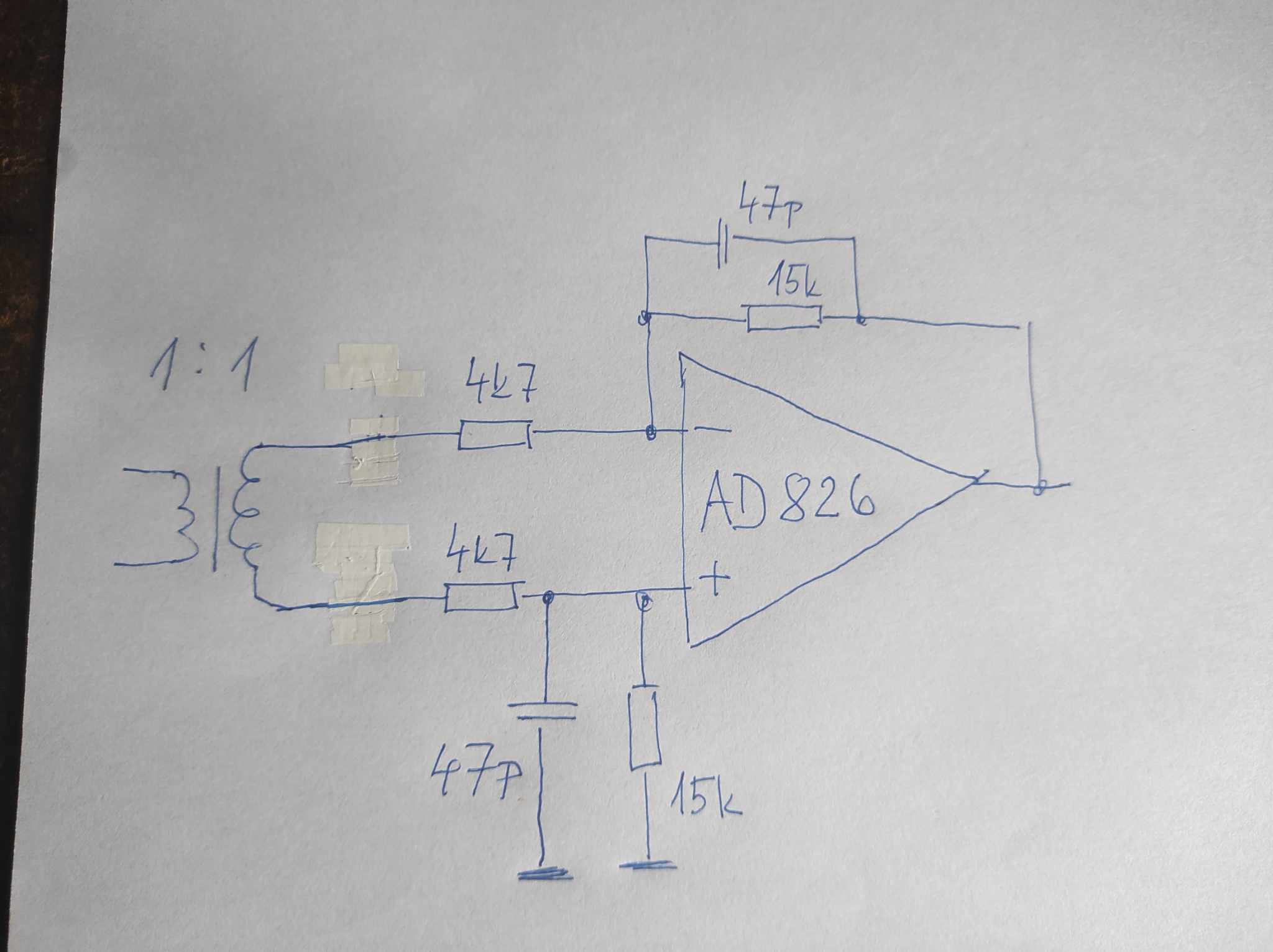

U symetrického zesilovače musí být obě větve impedančně stejné. Tedy paralelně k druhému 15kohm rezistoru.
Mezi vstupy to bude k prdu, protože je na nich rozdílové napětí téměř nulové.

Teď je to správně ?

Pokud to není buzené symetrickým signálem ( trafo nemá střed),
tak je zapojení rozdílového zesilovače je zbytečně. Na změnu polarity signálu pro můstkové zapojení stačí jen to trafo a prohození vývodů.

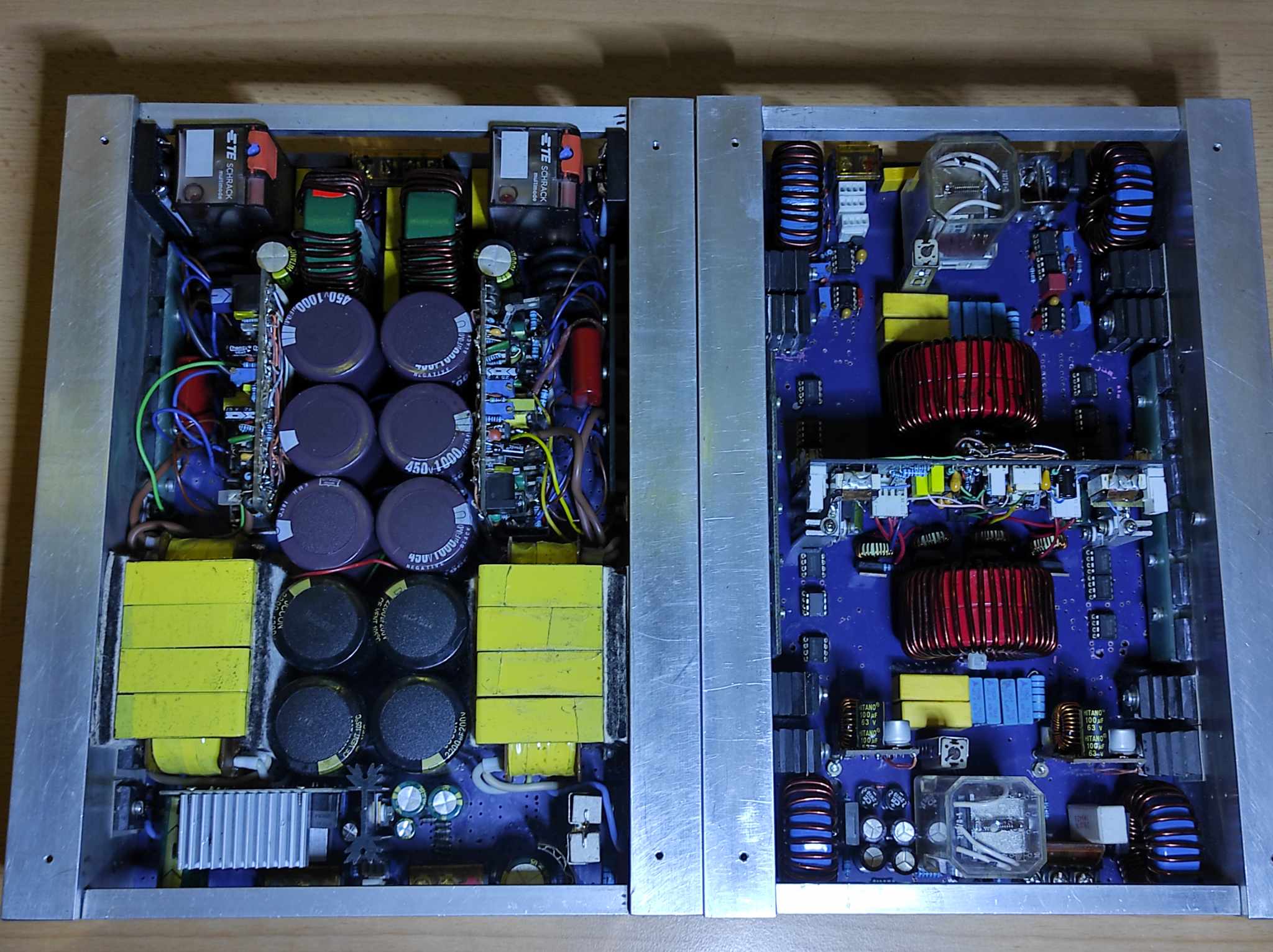

Ano, stačilo by prohodit vývody trafa kdyby bylo na nanokrystalickém toroidu, ale E trafo má moc velkou kapacitu a vzájemnou indukčnost, že se "živý" konec projevuje i na primáru.
Proto symetrický vstup, aby šlo jenom prohodit vývody trafa a nebylo potřeba stíněných drátů na vstupu, stejně je to určený do déčka, který je uzavřený v plechové krabici a kromě indukce v šasi 365kHz a 54kHz tam nic není.
Těch 54kHz na to nemá vliv a sežere výstupní filtr a 365kHz nesmí moc hltit vstup, jinak roste hlasitost, protože vstupní trafa jsou moc blízko výstupním toroidům.
