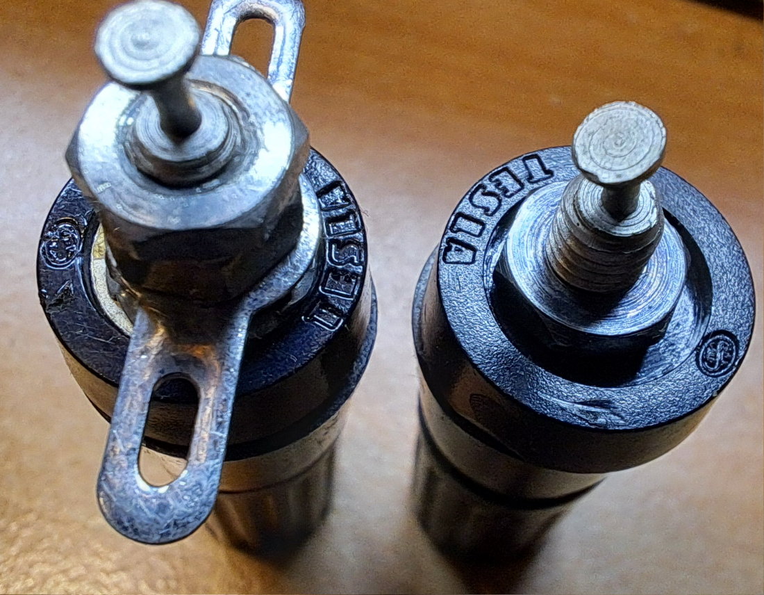

PříspěvekZaslal: st únor 21 2024, 20:25    Předmět: Citovat
JirkaZ napsal(a):
...Docela rád bych věděl, kdo z vás má "opravdickou Jihlavu" (tedy zřejmě vyrobenou před r. 1989?) a může to doložit, resp. to prostě ví na 100%...
Mají na kroužku vylisované logo. A ty z GME jsou rozměrově mírně jiné, tak to prostě je.

Příspěvky: 3731
PříspěvekZaslal: st únor 21 2024, 20:34    Předmět: Citovat
Killroy: chápu.
Pavel FF: jo, to je průkazné.

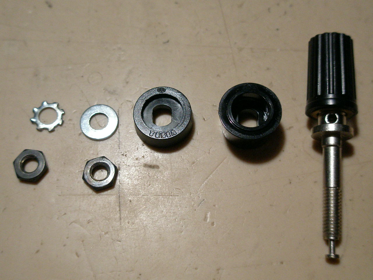

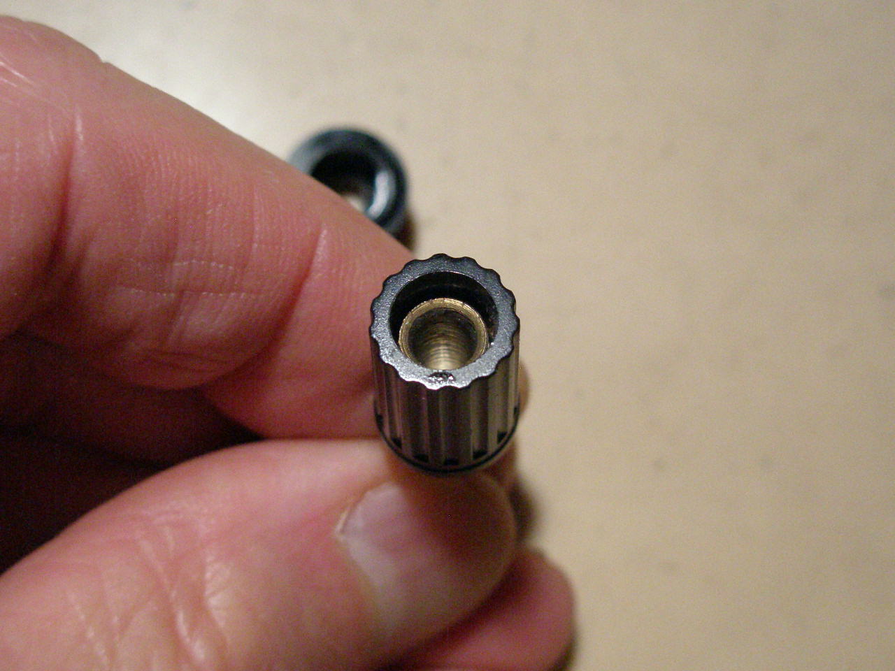

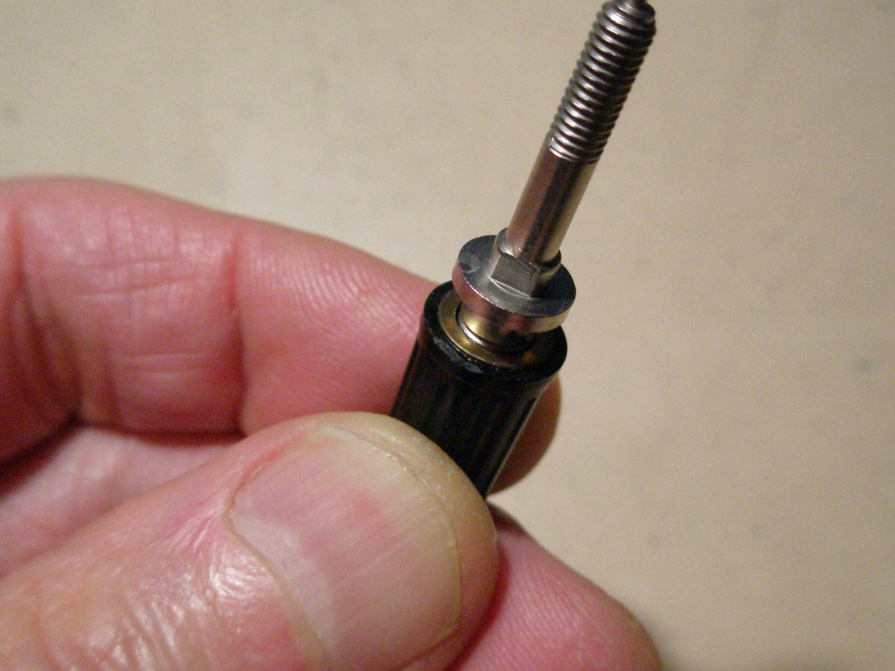

PříspěvekZaslal: st únor 21 2024, 21:42    Předmět: Citovat
Jihlavský co tu mám nemagnetuje, jen podložka a vějířovka jsou ze železa, tak magnetují Wink
Nicméně na základní části trošku "prosvítá" mosaz. Fotka z vnitřní strany a pak při pohledu zepředu. Nevím, jestli na nich bude něco k poznání na Vašich monitorech.
To je také dobré poznávací znamení pro českou svorku, pod velkou lupou je to dobře vidět.
Vašek

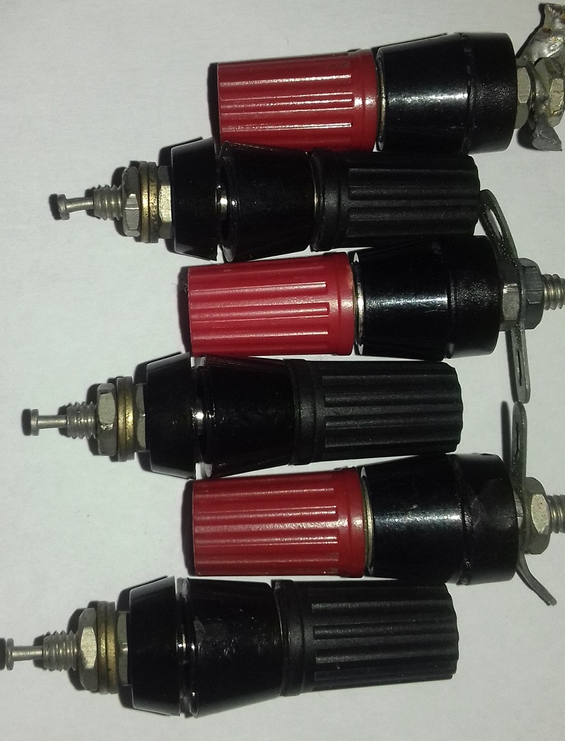

PříspěvekZaslal: pá únor 23 2024, 9:02    Předmět: Citovat
Pokud chceš co je na obrázku, vyřiď si zásilkovnu, a dej kód do SZ. Za konektory, donosné a balné nic nechci.
Vyrobeno v totalitě, magnet se nechytá. Ani na matky.

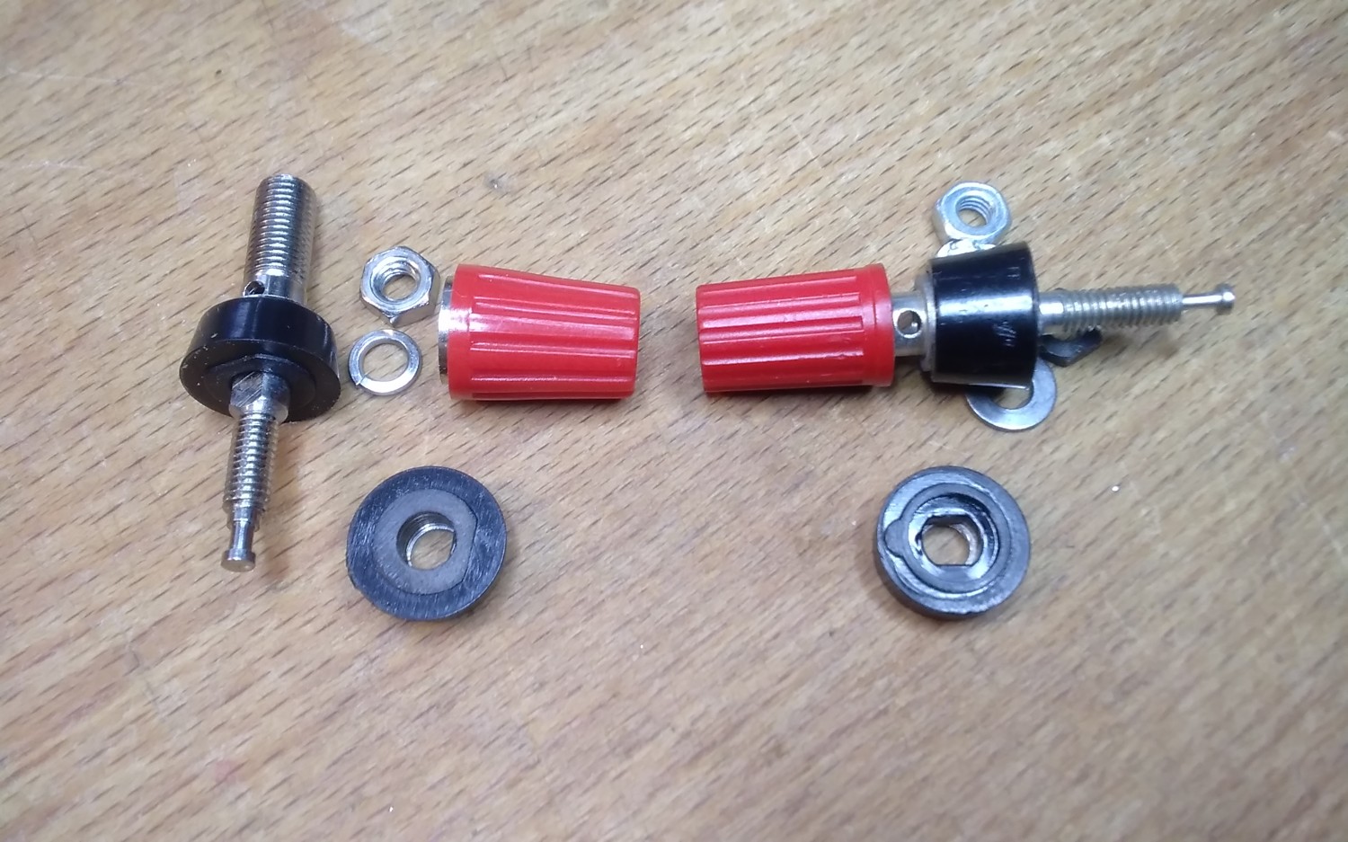

PříspěvekZaslal: pá únor 23 2024, 12:05    Předmět: Citovat
U těch z GM se dá přední šroubovací část vyšroubovat úplně pryč. Montážní otvor má tvar D.
U Jihlavskejch ta přední část nejde sundat a montážní otvor je kruhovej s malým výstupkem.
V levo GM, v pravo Jihlava.
