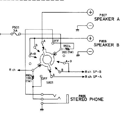

Našel jsem dva servisní manuály, na obou je to stejné. Čím se liší poloha přepínače "B" a "A + B"? Mě to připadá, že v poloze "A + B" je pořád repro "A" nepřipojené. Koukám na to a asi jsem nějak mentálně postižený či co. A pokud mám pravdu jak by to bylo správně?

Jaký signál je vlevo od pojistky, co se "nevešel" na oříznutou fotku schematu?
Příspěvky: 37383
PříspěvekZaslal: so únor 24 2024, 11:08    Předmět: Citovat
Tam je lavy kanal.
Nakreslene je to trochu zavadzajuco. Pohybliva cast ma dva kontakty a je na nu pripojeny signal mimo tychto dvoch kontaktov.
Poloha OFF: spojene OFF a nezapojeny vyvod - signal nepripojeny nikam
Poloha A: spojeny vyvod A a vyvod pri R504 - signal pripojeny na vystup A
Poloha B: spojeny vyvod B a vyvod OFF - signal pripojeny na vystup B
Poloha A+B: spojeny vyvod A+B (pripojeny na vystup B) a vyvod A - signal pripojeny na vystup B a vystup A

Nemyslím si, že je tam levý kanál. Spíš nějaké napájení.
Protože v zařízení je toto zapojení celkem 2x. Zvlášť pro pravý a zvlášť pro levý kanál. Ten přepínač je "dvoupatrový".

Na scheme nakresleny len lavy kanal, pravy je len oznaceny "R ch".
Mozno je tam aj druha schema, kde je zase nakresleny pravy.

jardafiala napsal(a):
. . . proč sem sakra nedáš odkaz na ty oba servisní manuály ???
ať víme na jaké zařízení se ptáš . . .

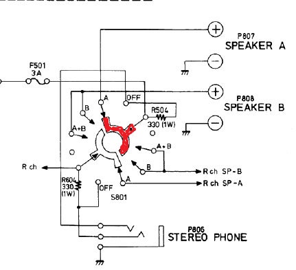

Omlouvám se, už to vidím, chtěl jsem to smazat, ale už to nešlo. Nějak mi nedocházelo, že se hýbe ta červená záležitost. Uvedený kousek schematu je z ONKYO A-3000 ale potřeboval jsem to (a předpokládám že je to stejné) pro FAITH SA 2000 ke kterému není k sehnání NIC. Ani pod názvem MACLAIR SA 2000.

A teď se na dívám a už je mi to zase divný.....

Ta cervena vec musi byt trvalo pripojena na signal, potom to fungovat bude. Vsimni si, ze ta sipka od R504 je dlhsia ako sipky od ostatnych vyvodov.

rnbw - TAK je to správně, ale že to trvalo, dík za připostrčení. A napájení tam samozřejmě žádné není, pojistka jde z výstupu pravého konce.

Je to tak. Stačilo to schéma dát trochu větší.
A hlavně je v originále napsáno:
"Schéma zobrazuje levý kanál a společné okruhy obou kanálů"

Nakonec se ukázalo, že všechno je jinak. Přepínač na přiloženém obrázku při funkci A + B připojuje reproduktory k výstupu zesilovače paralelně. Můj přepínač je spojuje do série, nakonec jsem ho stejně musel rozebrat (NECHTĚLO se mi do toho, často z toho vyskáčou součástky, trpaslíci je ukradnou a je to v háji; chtěl jsem dát relé), vyčistit a složit zpátky, teď je zesilovač v krásném původním stavu a dušička má klid. Nevím jestli znáte ten pocit kdy něco funguje ale pořád to není ono a jakoby něco kousalo vevnitř do hlavy podobně jako vojenské kopřiváky kousaly na těle....
