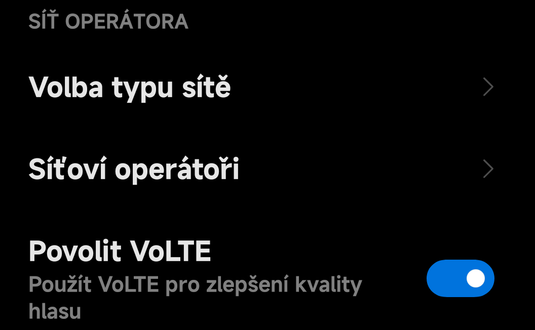

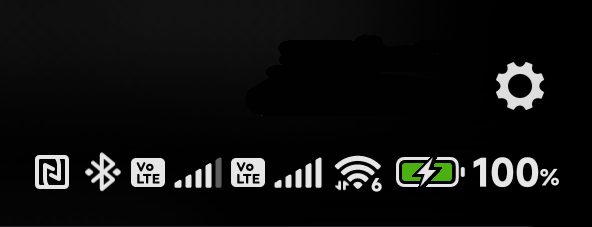

matahari
Založen: Oct 29, 2017
Příspěvky: 1151
PříspěvekZaslal: čt únor 22 2024, 7:08    Předmět: Citovat
Odpověď "možná" je divná, po stažení vrchní rolety by to měly signalizovat ikony vedle ukazatele signálu a v nastavení by to taky mělo být. U probíhajícího hovoru by mělo signalizovat HD Audio nebo něco jiného, ale to může mít každý výrobce jinak. Jestli je uskutečněn hovor přes VoLTE (volbu má zapnutou volající i volaný), tak se z druhou stranou spojí okamžitě a když se člověk splete, tak nemá šanci hovor zrušit. Taky je slyšitelně takový hovor kvalitnější.
