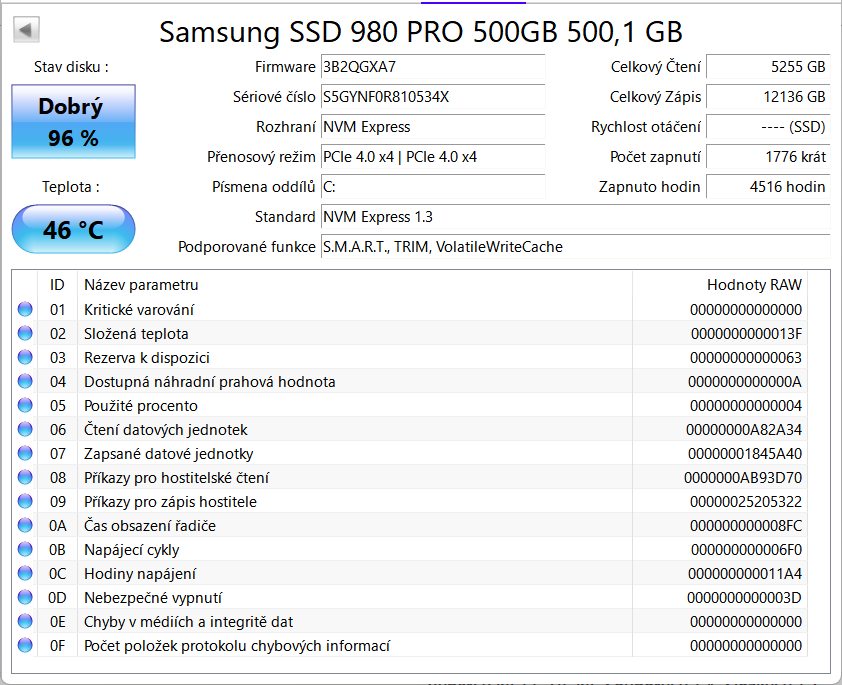

Já bych volil spíš menší SSD ale přidal bych 2tb plotnovej disk. Ono totiž SSD se umí odporoučet lusknutím prstu. Plotna ti velmi často dá vědět že umírá. Zpomalí se, začne mít vadné sektory a ty máš čas udělat zálohu. Na SSD většinou umře řadič a nic neuděláš - Laborka za 15tis.
Ještě by byla varianta 2x stejné SSD v RAID 1.
Na SSD mám věci který chci rychle načíst - programy, hry, systém. Vše ostatní - filmy, videa, fotky, stažené soubory, dokumenty, práce - to vše je na plotně + event. záloha a taky na plotnovejch discích.

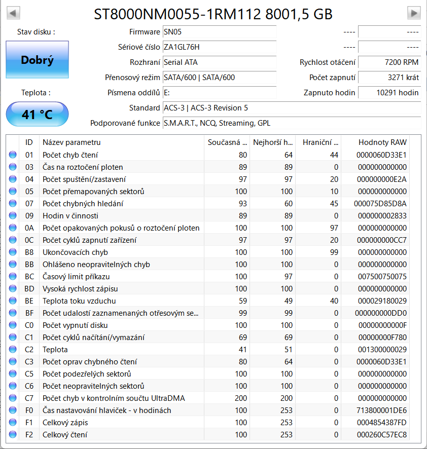

Taky mám na systém 500GB od Samsungu, na hry 1TB od WD a 2x HDD.
 Velikost:  47.81 kB
 Zobrazeno:  78 krát

Máš úžasné názory, takže si podle tebe koupím 2x 8TB v SATA SSD a HDD zahodím. Možná by bylo jednodušší, kdybys přestal takové nesmysly vůbec radit.
DavidM napsal(a):
matahari napsal(a):
Kvalitní značkové SSD má reklamovatelnost nižší než Plotny.Do moderního PC prostě HDD nepatří.Ani na data a ani jako externí disk.
Na data je ideál SSD ve formě SATA.Netopí a i na SATA je rychlost a odezva neporovnatelně lepší než Plotna...
 Velikost:  66.67 kB
 Zobrazeno:  70 krát

A na co potřebuješ 16TB? No HDD jsi měl zahodit dávno.Je rok 2024. Mimo jiné ten disky bude mít skoro jistě SMR (šindelový zápis).Tedy mimo NAS skoro nepoužitelné.
matahari
Založen: Oct 29, 2017
Příspěvky: 1151
PříspěvekZaslal: ne únor 18 2024, 14:51    Předmět: Citovat
Co ti je do toho, na co potřebuji 2x 8TB HDD? Třeba proto, abych na nich měl data a nechápu, proč tady plácáš takové nesmysly a jsi tu za kašpara, když jsou ty HDD CMR a ty si to ani neověříš.
