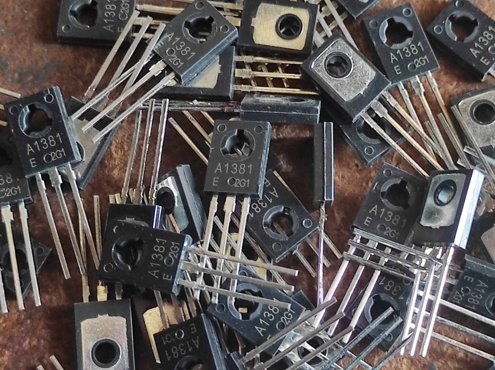

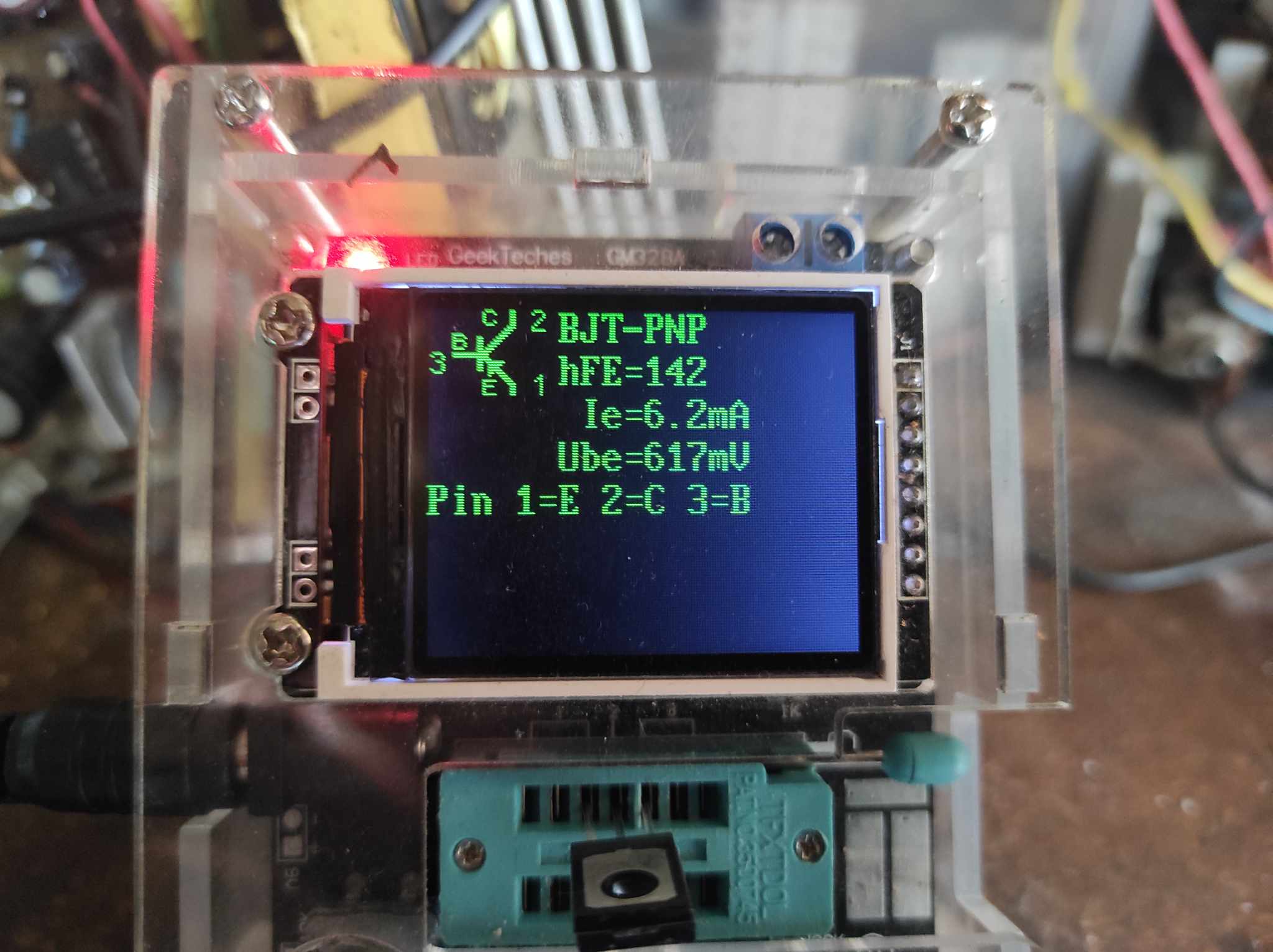

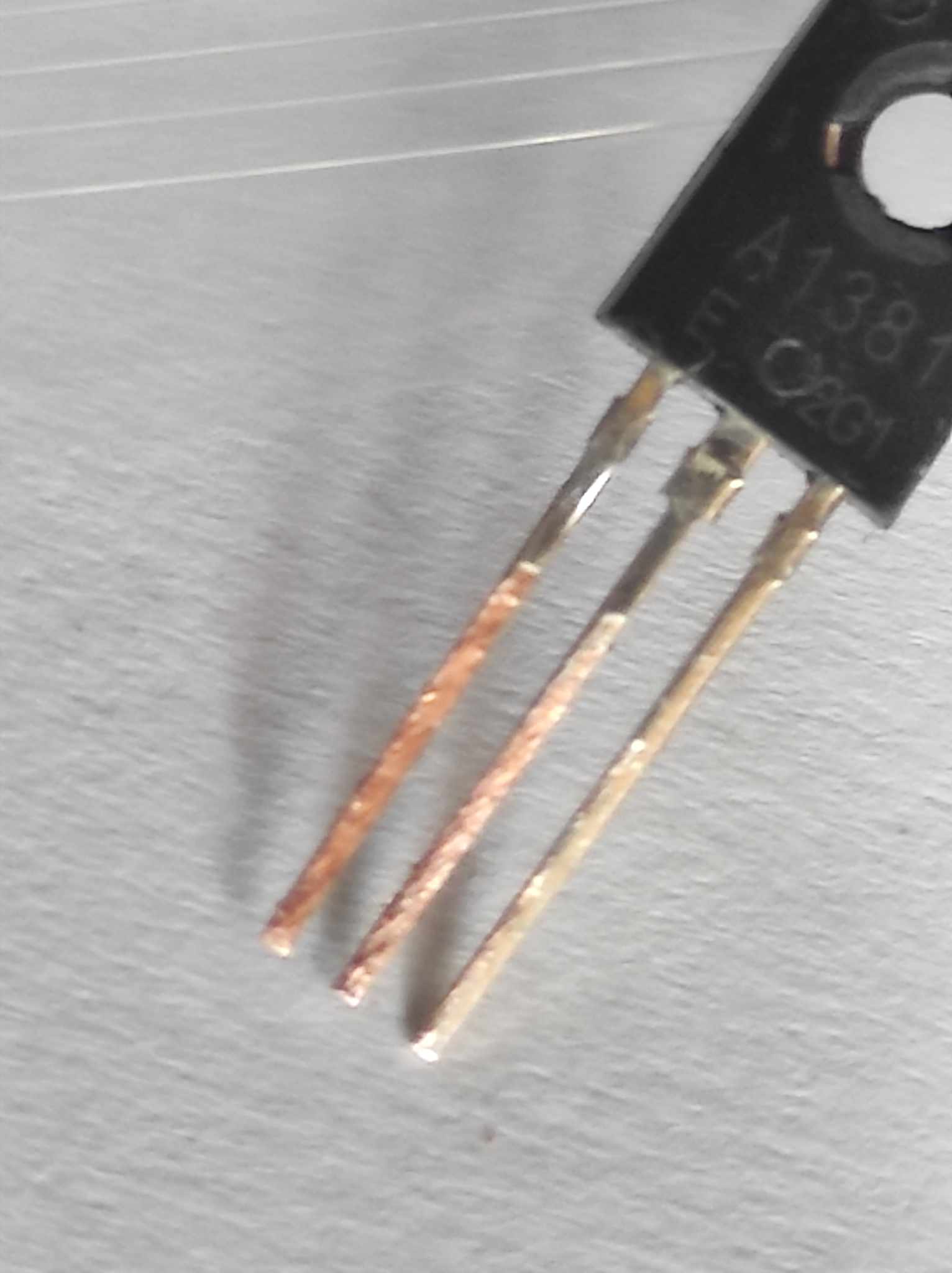

PříspěvekZaslal: st únor 14 2024, 11:52    Předmět: Tranzistory nemagnetujou a vývody jsou měděný Citovat
Přišly z Ali PNP 2SA1381 E a nemagnetujou a vývody jsou měděný, Uce0 = 200V a Uce = 195V, 3kč/kus , vypadá na 2SA1380.

Plusko dávám zato, že nemagnetujou a mají měděný vývody, protože normální tranzistory magnetujou a mají železný vývody.
A mínusko za Uce0= 200V, u 2SA1381 by mělo být Uce0= 300V.

Železný TO126, to už by byl vrchol Very Happy
Na potisk nekoukej, změř průběh bety na proudu a kapacitu Cbc při 10V Ubc.
Kromtoho 2SA1381 se už dávno nevyrábí a KSA1381 od ON má celoizolovaný pouzdro.
Takže číňan vezme chip od MPSA43, zapouzdří do pouzdra TO126, natiskne se na to A1381 a je to Very Happy

samponek napsal(a):
...normální tranzistory magnetujou a mají železný vývody.
Naozaj železné? Nie je "magnetovanie" len dôsledkom povrchovej úpravy niklovaním? Netvrdím, pýtam sa.

danhard :
To bude ještě něco horšího, originál 2SA1370 ukazuje Cbc 10pF a Cbe 20pF a tohle zvěrstvo ukazuje Cbc 63pF a Cbe 339pF, takže se to nedá použít Very Happy
Normální tranzistory TO126 z Ali jsou celý železný a vývody jsou taky železo a magnetujou silně. Very Happy

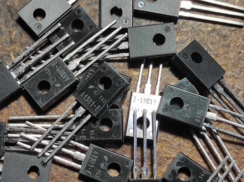

PříspěvekZaslal: pá březen 08 2024, 15:45    Předmět: Citovat
Přišly další, tentokrát celoplastové KSA1381 a taky nemagnetujou.
Zdá se, že jsou pravý Smile Uce0=388V, Ccb=12pF, h21E=155
