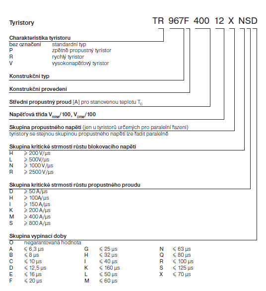

Věděl by jste někdo co znamenají KONKRÉTNĚ doplňkové info v označení tyristoru?
TR967-500 NSF
Ve skenu katalogu co mám je uveden jen seznam těchto doplňkových označení ale už ne jejich vysvětlení.

Toto potřebuješ
Pokud máš celý katalog, tak je to strana 60...

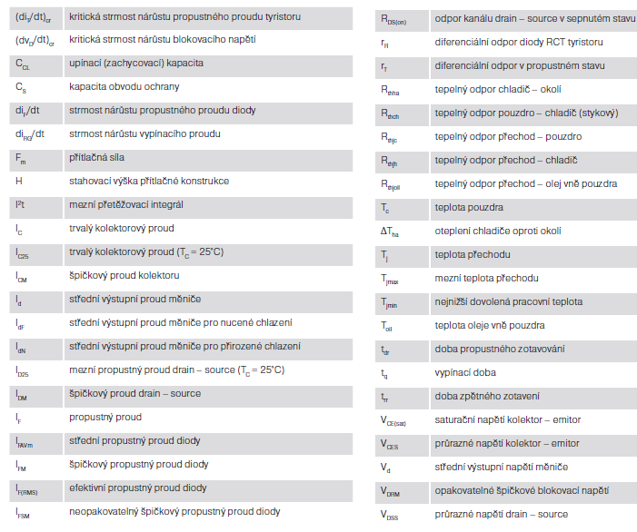

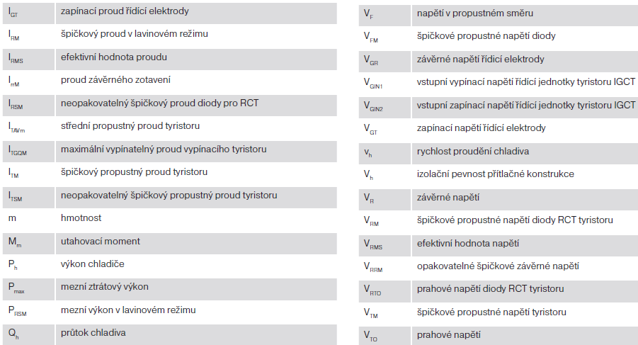

Ještě doplním...

Paráda, díky moc

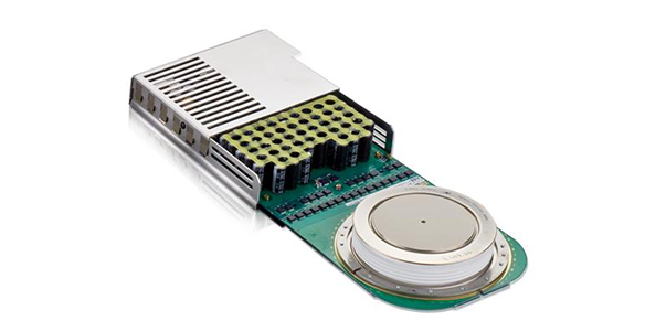

Zajeď do České Třebové, šrotovalo se tam 8 hlav 560 a v každé jsou 2 řízené usměrňovače a je tam spousta IGCT 6500V 4000A.
Má to optickou spoušť a vyhneš se tím zemním smyčkám a taky sériovému řazení a když bude některej kondík nafouklej, vyměníš je.

Měniče kotevního proudu s komutačníma tyristorama jedou na max 300Hz a pro jeho účel je tato toplogie s kondama a zapalovacíma trafama a sériovýma skupinama nevhodná, ano, hodí se do vypínacího proudu 800A, ale je to pomalý, dejte na mě a použij IGCT.

Ano ty IGCT jsou parametrově pro tu mojí blbost naprosto perfektní ale...
