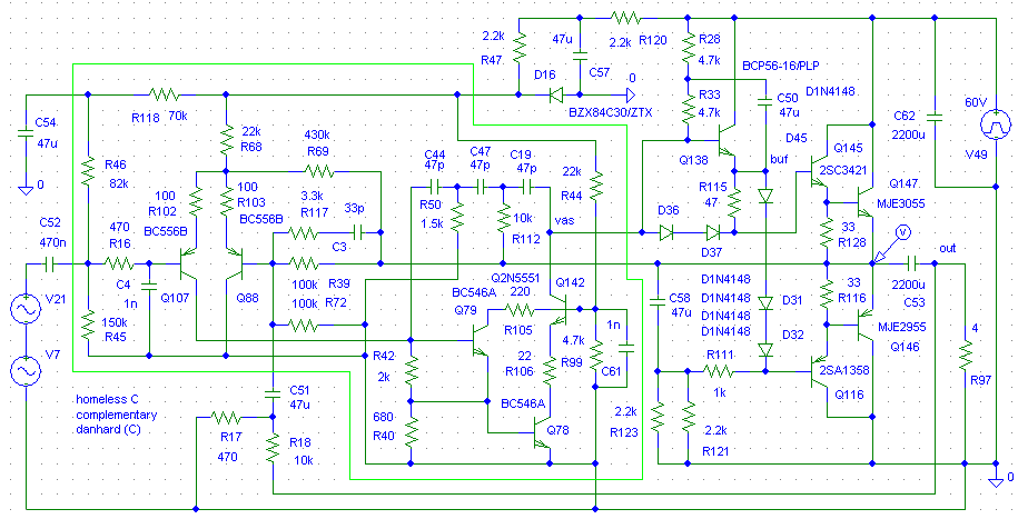

TIP36 použiješ místo spodní 2N3055. Musíš ale upravit zapojení, spodní budič + TIP36 zapojíš zrcadlově s horními tranzistory.

Ale to je simulační schema pro kvazikomplement, na komplement je jiná varianta.
Je tam vyznačené, co bude na té smd destičce.
Ještě to bude chtít doplnit výstupní RL člen a Zobel RC.

Dají se místo BCP56 a jako budiče použít BD(KD)139/140?

Dají, na tom tranzistoru bufferu je v klidu cca 400mW, tak tam nestačí TO92, ale něco aspoň s 1W ztrátou a s betou přes 100, třeba BD139-16.
Jako budiče by měly stačit také, ale simulátor snese všechno, ty 2N3055 jsou tam právě abych zkontroloval poměry s mizernými tranzistory Very Happy
Používám radši KSA1220A/KSC2690A, ty jsou odolnější.
Na simulaci používám co mám, mám starý PSpice a tam je to s knihovnama ubohý.

Kde by bezdomovec sebral KSA1220A/KSC2690A, ty v kontejneru nenajdeš Smile
EDIT: Ve starém (DOSovském) PSpice byl program Parts.exe, pomocí kterého se daly modely dobře vytvářet nebo upravovat, pokud jsi znal parametry z katalogu nebo měření.
