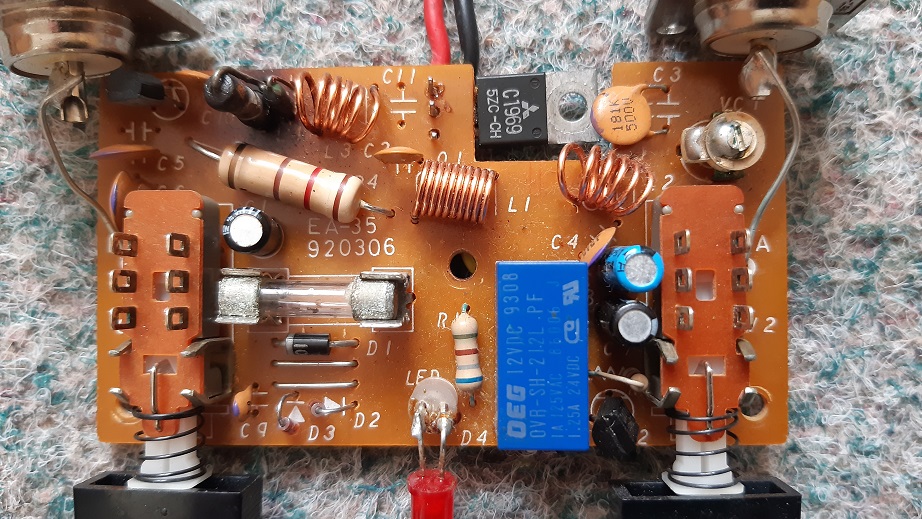

Zdravím,
měl bych opravit CB zesilovač PAN POWER TOP 40.
Mimo jiné má spálený rezistor R2 a cívečku L4.
Obrázek plošného spoje, kliknutím se zvětší.
R a L jsou na pravém kraji destičky, osazené nastojato.
Má prosím někdo podobný PA na přečtení hodnot?
Schéma jsem nenašel. Na desce je nápis "EA-35", ani to mi nepomohlo.

PříspěvekZaslal: ne únor 11 2024, 21:18    Předmět: Citovat
odletuj dráty ke konektorům . . .
odšroubuj 4 šroubky . . .
nadzdvihni desku . . .
a udělej real fotky z jedné i druhé strany a dej to sem . . .
když to budeš mít odšroubované, namaluj celé schéma a dej to taky sem . . .
. . . pak ti budeme moci i poradit co s tím.

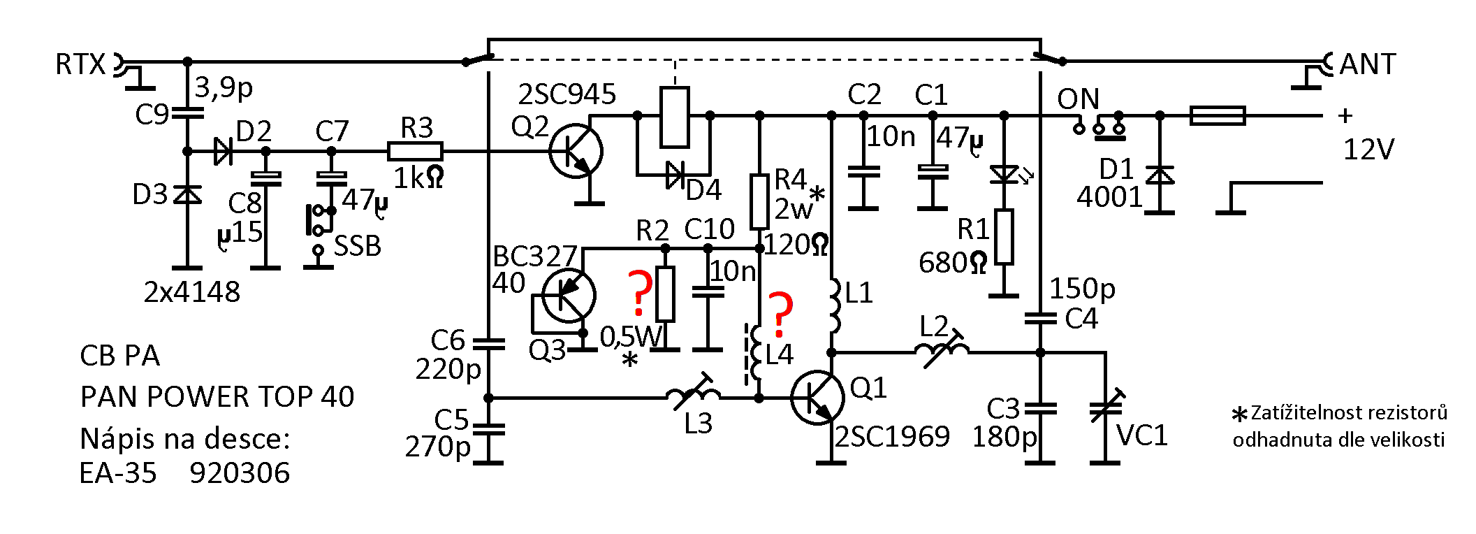

PříspěvekZaslal: út únor 13 2024, 19:12    Předmět: Citovat
Schéma jsem vytvořil, a je z něj jasné, že L4 není kritická.
Jen nevím, zda běžně dostupné cívečky mají dostatečně vysokofrekvenční ferit.
Snad by stačila i vzduchová, jako L1. Menší Ø, slabší drát, víc závitů.
Q3 stabilizuje napětí pro bázi C1969, je též vadný.
R2 slouží k přesnějšímu dostavení klidového proudu C1969. Měřím 10Ω.
Zná někdo prosím doporučovanou hodnotu klidového proudu?
Napřed mě napadlo, že součástky spálil vysoký budicí výkon,
ale spíš přepólovaný zdroj, nebo C1969 měl průraz C-B, a emitor přerušený.

2SC1969 v 27 MHz PA po obvodových úpravách s větším či menším úspěchem nahrazují MOSFETEm IRF510 nebo IRF520. Je toho plný web.
Jedno z mnohých pojednání na toto téma je tady, obvyklá úchylná TyTrubka bez schématu (přidává modul se dvěma odpory a diodou - nejspíš dle jedné z možností z předchozího odkazu), zato se spoustou keců pak zde.

tady píšou, že kliďák by mohl být u 2SC1969 cca do 75 mA . . .
