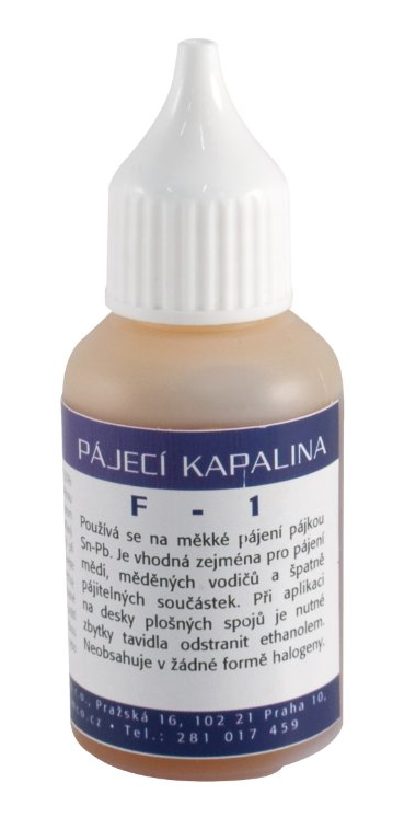

Zdarec tu všici.
Už moc dlouho použivam F1.
https://www.hadex.cz/p018-pajeci-kapalina-tavidlo-f-1-30mlpro-mekke-pajeni-snpb-pajkou/
Je něco lepšiho?
Co použivate na DPS a co na kabliky?
Dik.

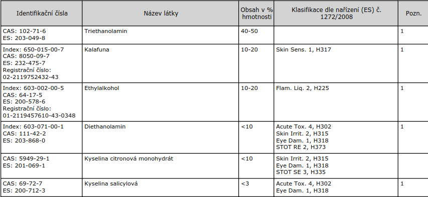

PříspěvekZaslal: so únor 10 2024, 17:49    Předmět: Citovat
no, v návodu k F1 píšou něco jiného

feliz_navidad
Založen: Oct 15, 2009
Příspěvky: 836
PříspěvekZaslal: so únor 10 2024, 20:18    Předmět: Citovat
Hm, tak zřejmě není F-1 v lahvičce stejné, jako F1 v pájce od Kovohutí.

PříspěvekZaslal: ne únor 11 2024, 11:12    Předmět: Citovat
Tak v bezpečnostním listu k pájce S-Sn96,5Ag3Cu0,5/F1 z Kovohutí Příbram je věta :
Tavidlo F1 obsahuje adiopovou kyselinu <5% a morpholinium chloride <5 %.
Snad teda vědí, co do toho strkají.
Pokud si pamatuju, tak když se to před 20 lety na spřátelené firmě testovalo, včetně zkoušky vlhkým teplem a podobné legrácky, závěr byl že jako nezajímavé.
