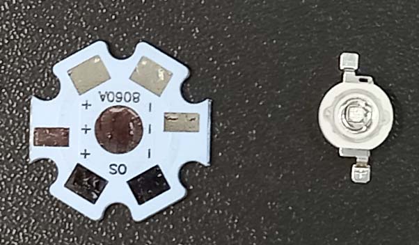

Mám tuto 3 W LEDku a chladič, jak to správně připájet? LEDka má naspodu kovovou plošku. Můžu na chladič dát cínovou pastu a na předehřevu to celý zafoukat? Nebo zapájet jen vývody a centrální plošku na teplovodivou pastu? Anebo raději nefoukat, ale jen trochu víc nahřát předehřev?

LEDky nikdy neohrievaj zvrchu, plastove casti sa roztavia.

To jsem tak trochu tušil, takže nefoukat. Teď už jen jestli mám dát cín i na centrální pad, nebo ne.

ja by som dal teplovodivú pastu a iba pripajkoval nožičky. Celá LED je v plaste a keĎ sa prehreje tak sa to kadeako krúti

spodný ohrev alebo zospodu horkovzduch s cínovou pastou, zhora určite nefúkať

Ten stred by som prispajkoval, bude lepsi odvod tepla. Za predpokladu, ze to na chladici nie je zapojene blbo a nevyskratuje sa to.

Používal jsem ty LED jen připájené za vývody, pod středem teplovodivou pastu. V pohodě vydržely. Dřív se tyto LED dávaly do LED žárovek, tam střed také nebyl pájený

Koukal jsem ještě do datasheetu a tam nic o pájení středu nepíšou, ani náznak něčeho jako thermal pad, jak bývá třeba u IO. Jen o pájení vývodů. Nebyla úplně levná, tak se bojím, že bych ji zničil i tím čekáním, až se pasta rozteče. Asi ji nejprv zkusím přichytit jen za vývody a budu kontrolovat teplotu.

Tyto LEDky se pájejí jen za nohy, na podklad se buď lepí, dávají na pastu nebo na sucho.

Ne vážně - ty co mají thermal pad se pájí - vzal bych na to cín s nižší teplotou tání. Měl sem něco z ali na pájení Flex PI materiálu a na 200C hrot to ochotně teklo...
Nakonec třeba osram dragon je obdobný typ...
Tady je to cca 3,5W, to těma nožkama fakt ven nevytáhneš. Protože to nemají v symbolu značeno je ten thermal zřejmě neutralní (nepřipojen), ale to si lehce pískneš....

Dát to na spodní ohřev a když se cín na padech rozteče, tak položit ledku a jak se přichytí, tak hned vypnout ohřev a foukat studeným vzduchem. Rozhodně nepoužívat bezolovo (moc vysoká teplota), ale běžnou olověnou pájku nebo s nízkým bodem tavení. Na pady ledky dát předem tavidlo, nejlépe gelové.

čo som sa stretol s výkonovými LED napríklad v lampách alebo ručných svietidlách typu zelený Emos a podobné, vždy bol emiter prispájkovaný na tento hviezdičkový chladič a až ten na paste na väčšom bloku hliníka. Asi je aj rozdiel, či ten čip je 1W alebo 3W a ako veľmi je hnaný na hranu svojich možností. Ale priletovať sa to dá bez poškodenia čipu a určite to je lepšie ako osadiť len na pastu a priletovať iba nohy.

Normálně na ten střed nanes cín a nějakou tu pastu a ohřej ho klidně i ofukem a potom tam rychle přilep tu diodu. Až to zatuhne, tak jen zkontroluj a docínuj ty nožky. Neviděl bych to moc složitě, ale většinou u takové práce platí pravidlo o méně sraní se složitou technologií připájení. Já to dělám celé ofukem napřed jen desky a potom dohotovení zboku. Těm plastům to nikdy nevadilo.

K tomu pájení, 3 W pomocí nožiček neodvedeš. Pájet tak, že se PCB zahřívá zároveň s čipem (LEDkou) - žádné položení do roztaveného cínu.
Co se týče ohřevu seshora - to je standardní pájení - infralampa seshora. Pokud se použije horkovzduška, tak s teplotou vzduchu opatrně. Silikonová čočka je sice odolná, ale teploty nad 300 ˚C ji určitě svěčit nebudou - může dojít k deformaci čočky.
Pokud budeš pájet ručně mikropájkou, tak určitě dej pod LEDku teplovodivou pastu.
