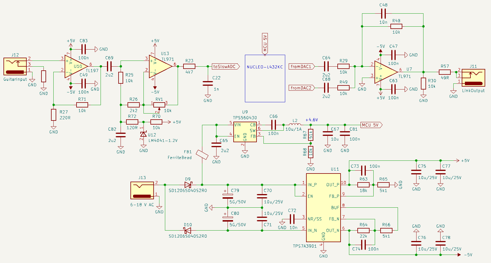

gitarovy efekt s arduinom - uprava

samec napsal(a):
4k7 vstupná impedancia pre gitaru je asi trochu málo. Väčšinou je tam 500k
Máš pravdu předsedo. To mi uniklo...

PříspěvekZaslal: út únor 06 2024, 11:27    Předmět: Citovat
Tak toto by mohlo být funkční... Kdybych to dělal pro sebe, tak na vstupu pořeším EMI a hlavně tam dám JFET. Tady je to s CMOS operákem, bipolar bych tam nedával, protože by stejnosměrně sytil kytarové snímače. Zdroj je AC zásuvkový adaptér. S napětím bych šel raději co nejvýše, aby napájení MCU nepřesytilo napájecí trafo. Na výstup si můžeš dát bestiální dělič, aby jsi to mohl dát do kytarového vstupu na kombu.
EDIT: ten operák TLV197... na vstup můžeš dát kondík - zamezíš DC sycení snímačů... Nejlepší zdroj by byl na vstupu spínaný na +-5V např a za ním LDO na ±3V. Nic by se nepřesycovalo a mohl by jsi to napájet z DC adaptéru. Ale už to zase bude složitější a DCDC navíc můžou rušit.

PříspěvekZaslal: út únor 06 2024, 13:13    Předmět: Citovat
Kondík na vstup v každém případě. Každá kytara má minimálně poťák hlasitosti. DC proud poťákem by šuměl.

PříspěvekZaslal: út únor 06 2024, 13:22    Předmět: Citovat
Si nejsem jist, bias proud operáku podle mne uvidí DC odpor snímače, ne poťák... Chce to zkusit, každopádně vliv na chování kytary to asi bude mít. Rozhodně ne BJT tranzistor na vstupu bez kondíku.

Cust napsal(a):
V gitarových snímačoch sú veľké permanentné magnety. S tými nejaké 0,0nič prídavné sýtenie nepohne.
Teensy? Veď za tú cenu môžem mať raspberry alebo iné ovocie Pi, alebo zo založne android s nejakou gitarovou appkou.
Po prvotných testoch toho arduino projektu mám niekoľko ďalších pripomienok. Vstupný kondenzátor 100nF je príliš veľký, spolu so vstupným odporom 500kΩ definuje spodnú frekvenciu 3Hz. Aj 10nF je viac než dosť, stačilo by aj 2,2nF. Ďalej vstupné low pass filtre sú 4,7kΩ, 6,8nF, 5kHz. V kóde je však samplovacia frekvencia ADC nastavená na 38kHz (prescaler 32). To je zbytočný nepomer. Aj takto to nejako funguje, ale polovičná samplovacia frekvencia a k tomu vyššia frekvencia low pass filtra asi viac vyhovie. Zdvojnásobí sa tak aj delay echo efektu. Výstupnému filtru sa ešte špeciálne povenujem neskôr.

U vetsiny kyt efektů je na vstupu kondenzátor

PříspěvekZaslal: út únor 06 2024, 17:25    Předmět: Citovat
a výš proč? EDIT: Myslím, že je to protože většina efektů jede na single supply a proto mají kondíky i na výstupu...
co se týče filtru a sampl rate, tak je to ok, na 33 kHz budeš mít stále signál, jen ani ne 10x potlačen...

PříspěvekZaslal: čt únor 08 2024, 16:57    Předmět: Citovat
Vím, nechceme tam mít v cestě ss napětí , možná bych přidal i že hodnota se volí nižší než u audia, bo u kytary moc hluboké tóny nechceme
Já bych dal kondik asi všude, tohle zařízení se dá zapojit leckam, tak pro jistotu...
