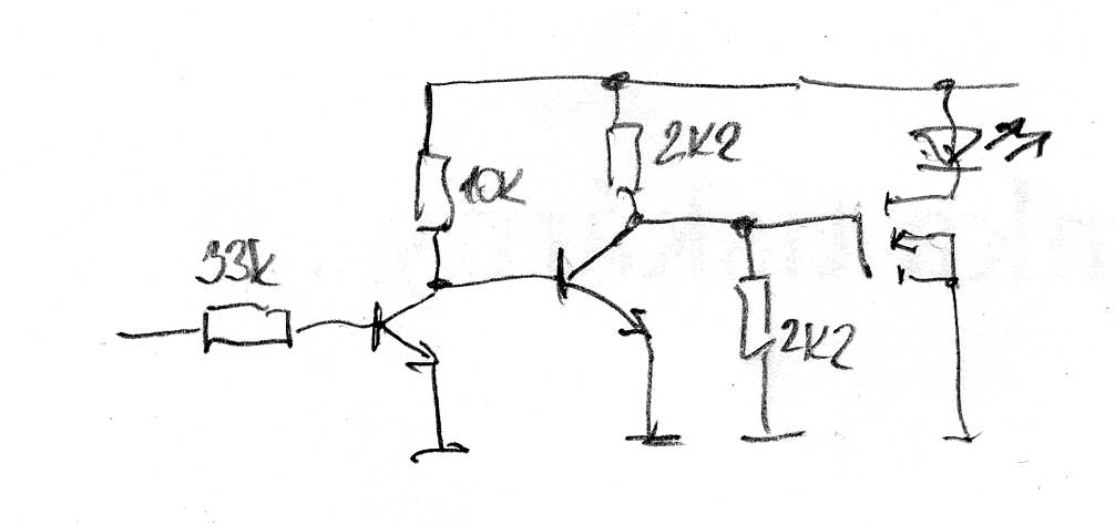

Protože si gejt z luftu něco naloví.
Měl jsi připojit na gejt 3V a sledovat, co se stane.

Nestane se nic, poteče pár miliampér, nebo vůbec nic, podle prahového napětí a výrobce, dej před to operák, jak bylo zmíněno.

Operák bych tam nedával. Jednak bude mít střed na 12V, jednak, když se překlopí, tak bude na výstupu 24V, což je víc, než přípustná katalogová hodnota.
Šel bych na to takhle - pomocí bjt. Nutno mít dva, protože každý z nich otočí fázi. Hodnoty odporů jsou od boku, ale třeba to tu někdo upřesní. Paralelní odpor CE u druhého trandu tvoří dělič s odporem v kolektoru, tím je zaručeno, že napětí na gejtu nepřekročí povolených 20V.

Na výstup si samozřejmě musí dát dělič, myslel jsem, že takovou věc sem nemusím psát. Operák stačí jakýkoli, i šajz od Tesly, střed na 12V je samo taky kravina, na jednom vstupu si děličem nastav požadovanou rozhodovací úroveň a druhý připoj k tomu PIRu. Operák a 4 rezistory.

Nejjednodušší je tam dát mosfet, co je otevřený již při 2,5V, třeba IRL6372 nebo NTGS3446, oba má TME.

Ste sa zbláznili všetci s tými prídavnými orlojmi?
Stačí vymeniť IRF520 za IRL520
kód:
Parameter                     | Symbol  | Test Conditions   | Min. | Typ. | Max. | Unit
Gate-source threshold voltage | Vgs(th) | Vds=Vgs, Id=250μA | 1.0  |  -   | 2.0  | V
Alebo vyhodiť z pohybového senzora 3V3 stabilizátor a napájať ho rovno 5V zo step down meniča.

Aj keď step down je v tomto prípade kanón na vrabce. Postačil by LM317.
