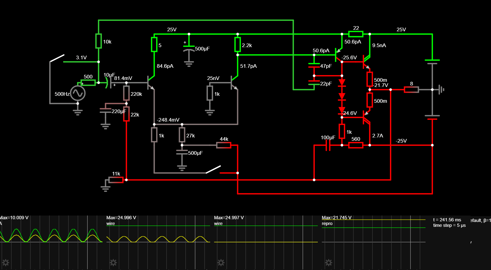

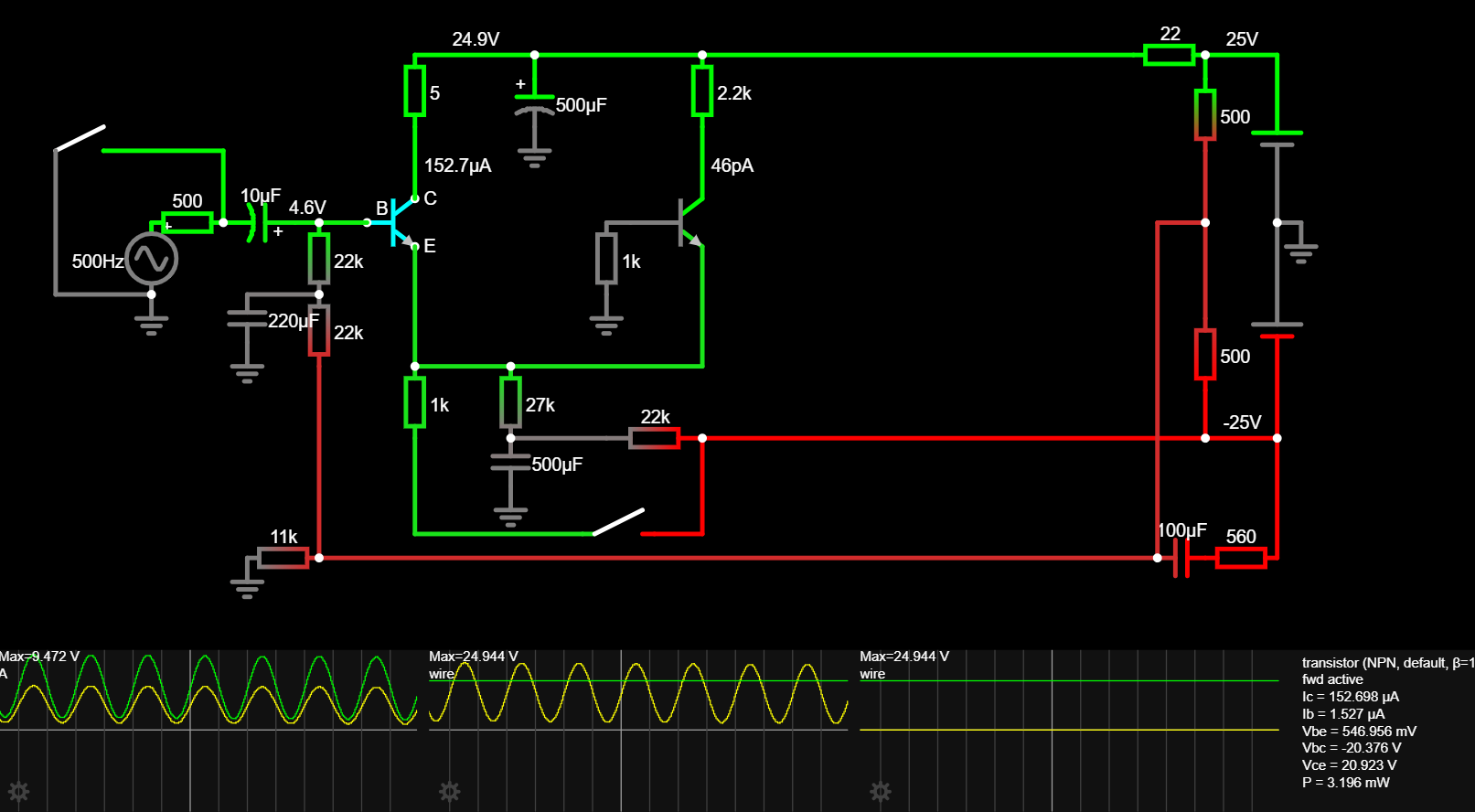

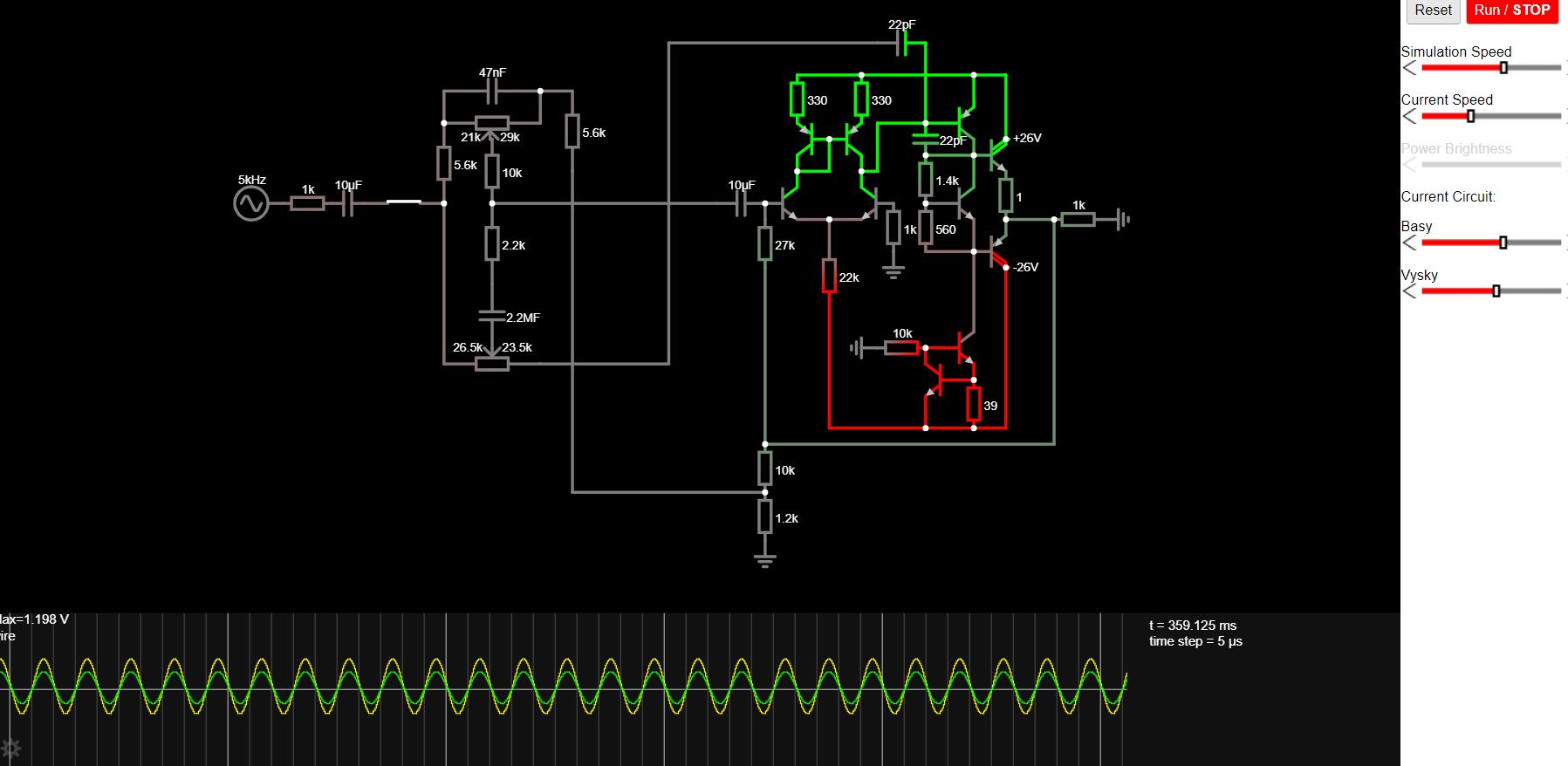

zkusil jsem nakreslit část AZS223 - diferenční zesilovač a části vazby bez výstupních tranzistorů v simulátoru Falstad
https://www.falstad.com/circuit/circuitjs.html
a nejede mi to, nevím co tam chybí, možná ten konec...
zde txt pro test někým zkušenějším

PříspěvekZaslal: so leden 27 2024, 6:32    Předmět: Citovat
doplnil jsem o koncák a ten druhej tranzistor v diferenci nejde.
nevím, jsem marnej, asi je to idealizovaným modelem tranzistoru
zde zapojeni simulatoru

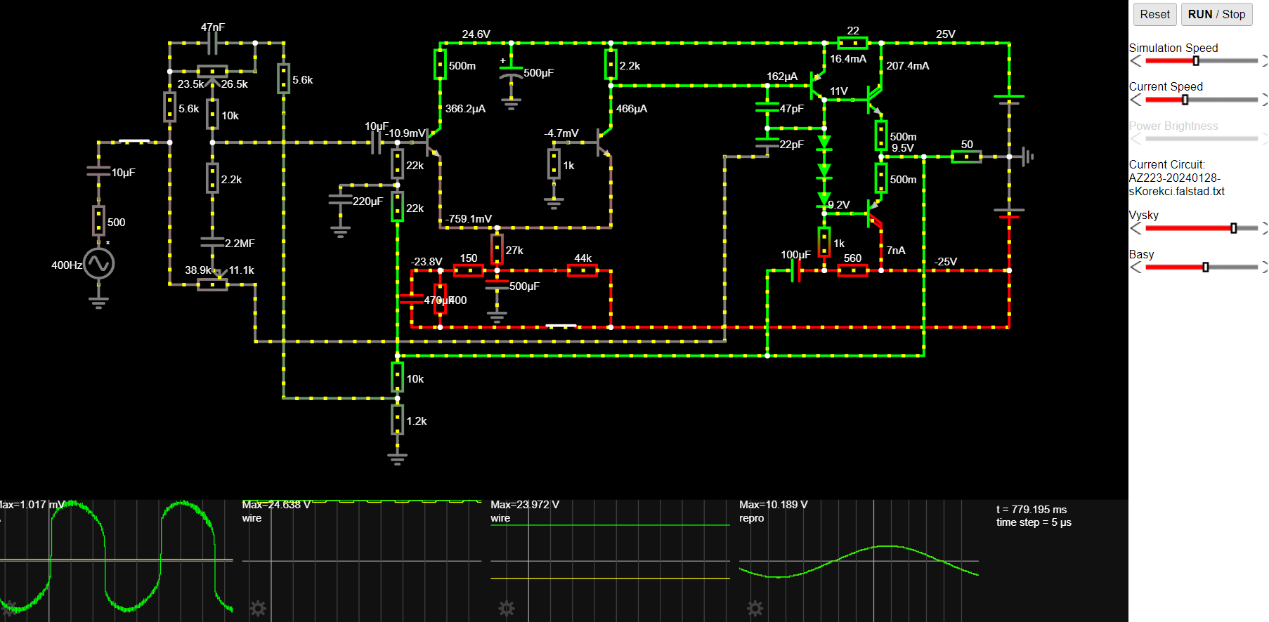

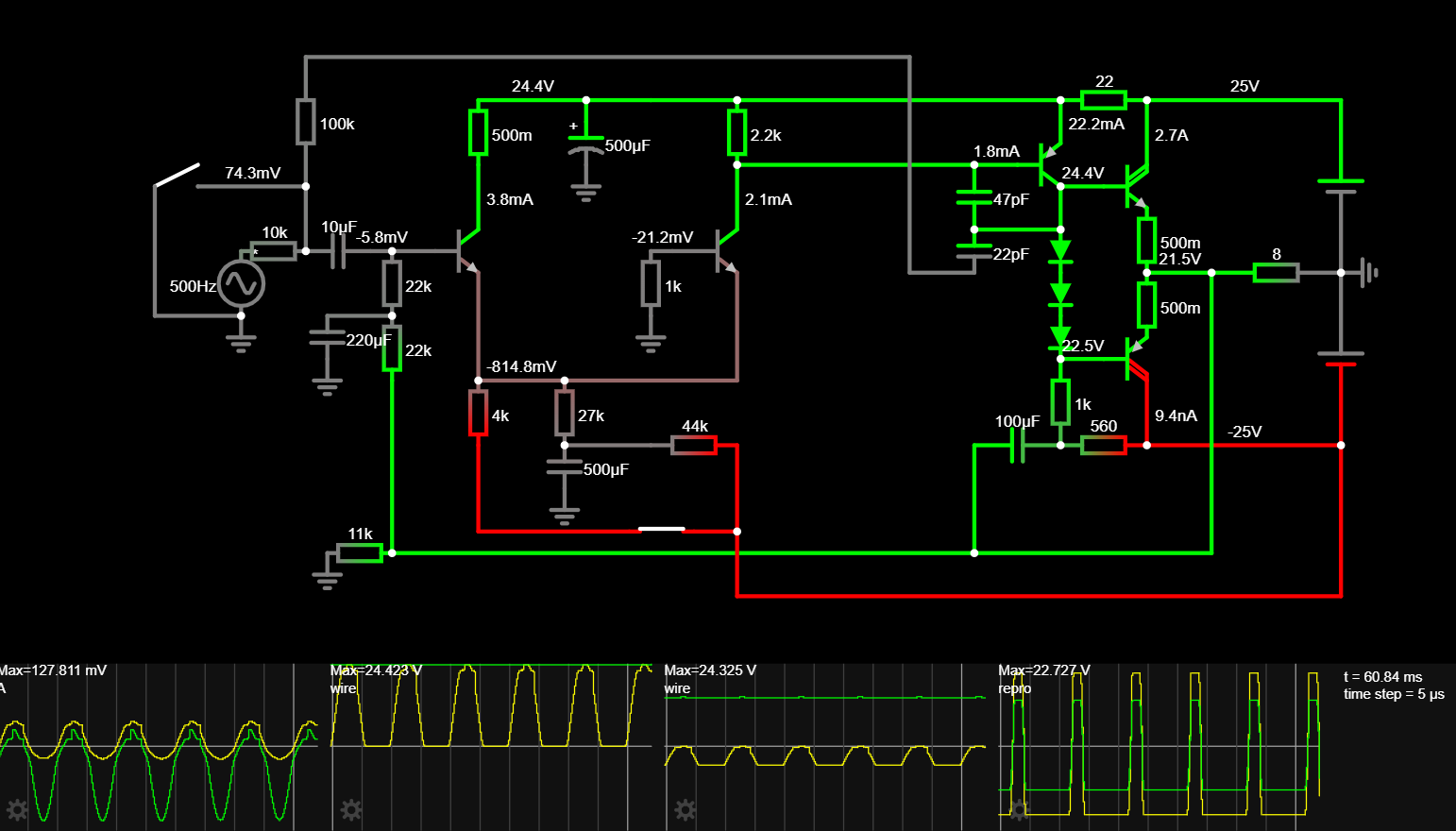

PříspěvekZaslal: so leden 27 2024, 9:32    Předmět: Citovat
takto to nějak chodí,
je tam silná zpětná vazba, darlingtony chodí od zdi ke zdi
zde V2 (otevřít link simulátoru, dát import from text a vložit následující data)

PříspěvekZaslal: so leden 27 2024, 12:09    Předmět: Citovat

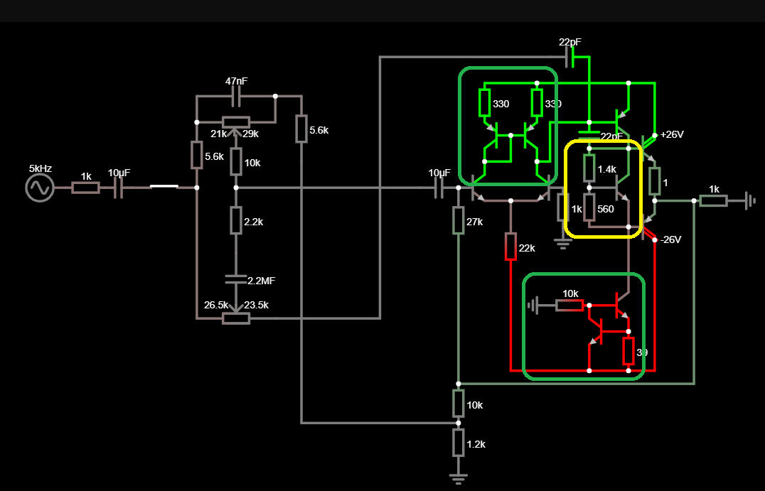

http://tinyurl.com/yp43srk6
Tu máš niečo funkčné Smile
toto je zredukovaná AZS223 bez korekcií. Zopár maličkostí som teda vynechal.
Tu je to čo by som ja odporúčal spraviť
http://tinyurl.com/ynzakppo
Ak ponecháme topologiu zesu tak že je to invertujúci zosilňovač, tak nieje nutné pridávať zdroj prúdu do emitorov diferáku. Jednoducho preto lebo sa nezmení napätie na emitore skoro vôbec (mV uV) a tak úbitok napätia, za podmienok stabilného zdroj napájania, bude nemenný čím aj prúd diferákom bude nemenný, avšal to napájanie nieje regulované v AZS222 takže...
http://tinyurl.com/ytj64x4j
trocha väčšia prerábka .
Retardéry atď som vôbec neriešil lebo falstad toho nieje schopný aj tak (retardéry spomalovače a kompenzácie atd..

jinak se mi podařilo rozjet simulátor s originál korekcema
http://tinyurl.com/2x9xxmop
zde je pak s úpravou a korekcema
http://tinyurl.com/yvew93m2
Originál AZS s korekcemi
 Velikost:  131.11 kB
 Zobrazeno:  55 krát
upravene dif a VAS a originál korekce
 Velikost:  74.08 kB
 Zobrazeno:  55 krát

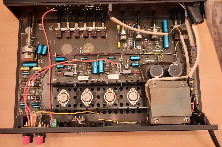

v obou kanálech vyměněny keramické kondenzátory za nové 22pF a 47pF
staré přeměřeny, svod i kapacita OK
vyměněny filtrační
2x10.000uF/35V
zkontrolovány kondenzátory C35+C36, C37+C38 v korekcích
vyměnil jsem C35+C36 47nF/100V nyní přesně spárováno
otestována destička stejnosměrné ochrany se zpožděním ON+OFF
destička má společný mínus repro a napájení
->přivedu jen mínus na repro
napájení je realizováno dioda + kondenzátor
napájení připojeno za pojistku F1
offset 100mV bere jako ok a nevypíná relé
chci ještě vyměnit C51+C52 za svitkový 150nF/100V
pak dle doporučení vyměnit v loudness
R43+R44 z 3k9 na 5k6
C23+C24 100nF za svitkový
chtěl bych udělat tu teplotní stabilizaci
T15+T16
viz to žluté
-nemám ale schéma a jaký tam dát tranzistor?
BD139
Vidím volné pozice ( levý)
R89, R91, R93, R95
R103 (ten je jasný 1Ohm a po nastavení přemostím/nechám)
proudovou stabilizaci (nebude stačit ta teplotní?)
viz to červené
jaké tranzistory a musí být na chladiči?
C49 a R99 vyhodit?
přemýšlím, že bych to pak dal do děr místo R97 R99
ale asi to nepůjde, jsou tam ty korekce
snížení DC offsetu (mám 100mV)
asi výměna tranzistorů v diferáku?
Jak je párovat, na stejné zesílení a jaké tranzistory?
Na desce jsou neosazeny C1+C2, R113+R114, C59+C60, nemám originál schéma a nenašel jsem..
 Velikost:  43.12 kB
 Zobrazeno:  68 krát

Chybí Ti uzel mezi potenciometrem výšek a odporem 5k6.

včera jsem obnovil "původní" teplotní stabilizaci
vyhozeny diody
provrtal chladič a na slídu dal tranzistor BD139
na místo R89+R93 jsem daj jeden odpor 1k2
na místo R91+R95 1k trimr (běžcem proklemovaným k levé straně - ohnul jsem nožičku a připájel k plechu zespodu)
vyhodil klemu a dal 1 Ohm 5W
klidový proud nastaven na 12mA (12mV)
připojil repro, generátor a "osciloskop"
projel jsem to od 20Hz do 30kHz nikde jsem nic podezřelého neviděl
pak udělal druhý kanál
DC offset 100mv a 120mV
detail úpravy

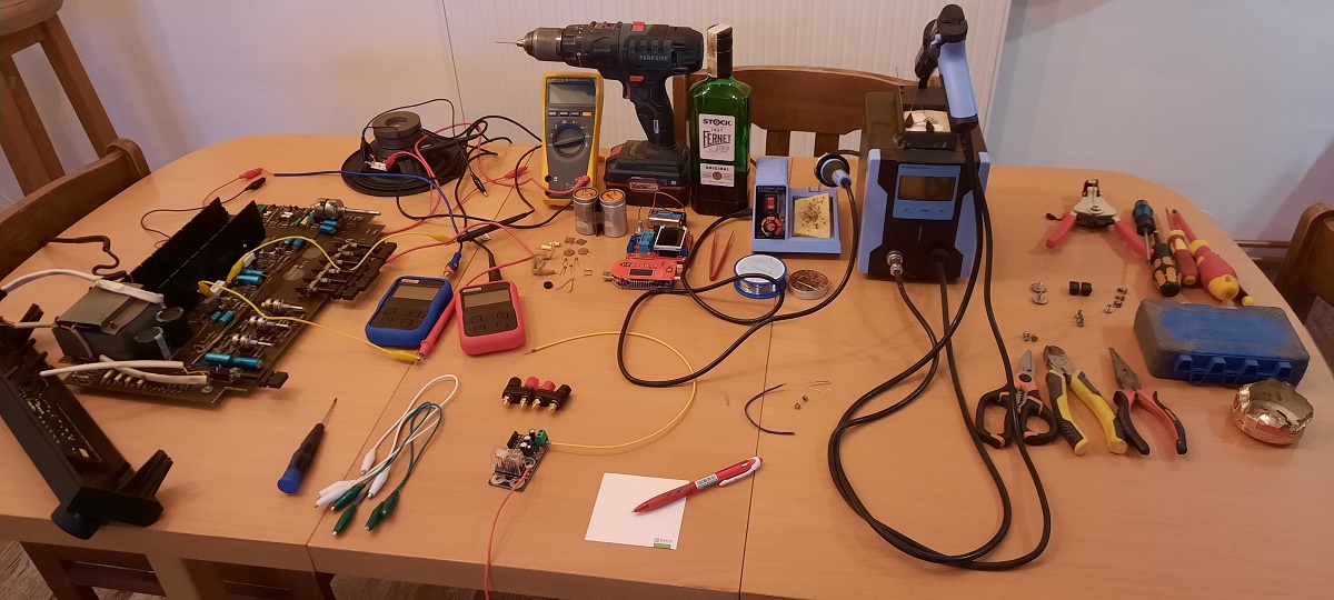

základní kuchyňská výbava
 Velikost:  251.43 kB
 Zobrazeno:  64 krát

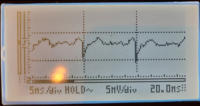

tak jsem to dal dohromady a vyzkoušel...
napájení DC ochrany pokud šlo ze sekundáru za pojistkou F1 přenášelo rušení/brum
číňan bohužel nemá stabilizátor, jen diodu a kondík Sad
po přepojení na napájení z předního panelu z LED VU metru (má stabilizovaný zdroj) rušení vyřešeno
zpožděné ON+OFF funguje OK
bohužel DC offset pokud jedu na poloviční volume a plný basy, tak DC ochrana zabírá Evil or Very Mad
pokud nestáhnu offset, tak mám zesilovač s omezovačem
na půlce už to jede slušně (jedu na Magnat Supreme 202)
uvidíme co ARS 844 jak bude tahat větší basák..

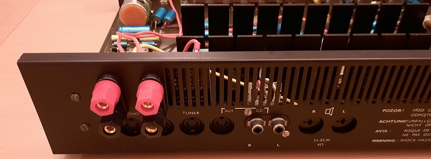

upraveny AZS223
 Velikost:  285.82 kB
 Zobrazeno:  59 krát
pozlacený šroubovací konektory
 Velikost:  122.29 kB
 Zobrazeno:  40 krát
rušení 17mV špička-špička, perioda 20ms
 Velikost:  100.02 kB
 Zobrazeno:  44 krát

Doufám Budho, že jsi tam dal to BD139 alespoň se změřenou betou. Nesmí mít betu menší, než cca 150, jinak to nechodí jak má.
Nevím jak se Ti daří zápasit se snížením ofsetu, ale něco by jsi mohl zkusit.
Více přes zprávu. Nechci to sem dávat celé, abych nebyl osočen, až někomu shoří tranzistory.
DC ofset výstupů /někdy i přes 100mV/ lze poněkud snížit výběrem vstupního diferenčního páru-pokud máš v zesilovači použit dvojtranzistor KC810, vyletuj jej a nahraď dvojicí KC237, staženou k sobě smršťovací bužírkou. A teď pozor: tranzistor, který směřuje "dovnitř" koncového stupně musí mít zhruba o xx% menší betu, než vstupní tranzistor.
