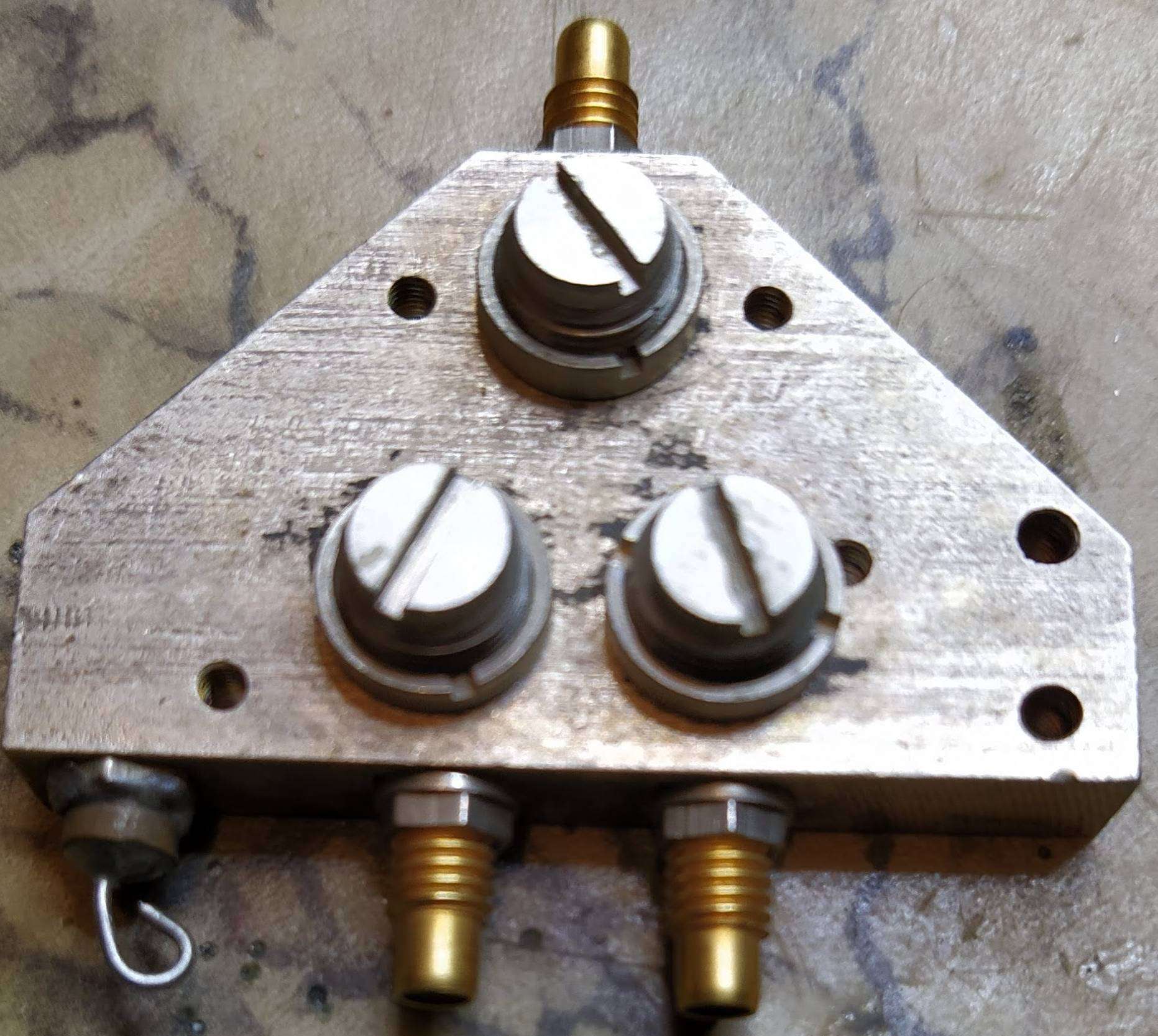

Neznámý vf komponent
Příspěvky: 20146
PříspěvekZaslal: st únor 07 2024, 11:32    Předmět: Citovat
Co to je na koncích tý trubičky? Nějakej písek, nebo co?

PříspěvekZaslal: st únor 07 2024, 12:21    Předmět: Citovat
Vypadá to jako nátěr stříbřenkou.. Je to na obou koncích a v místech kde je ten nátěr, je nasazená asi postříbřená objímka.

PříspěvekZaslal: st únor 07 2024, 13:42    Předmět: Citovat
Strelim, len tak od boku, nemoze to byt vakuovy vf prepinac?

PříspěvekZaslal: st únor 07 2024, 13:52    Předmět: Citovat
Tak jak jsou připájené SMC konektory, tak to moc vf věc nebude.
Zkus ještě proměřit odpor na SMC konektorech střední piny proti kostře a střední piny mezi sebou.

PříspěvekZaslal: st únor 07 2024, 14:22    Předmět: Citovat
Jediné co naměřím je 0,57 Ohmu proti zemi z pravého SMC. Je to ten vedle napájecí průchodky. Jinak nic.
Příspěvky: 12583
PříspěvekZaslal: st únor 07 2024, 14:37    Předmět: Citovat
HF_Tech napsal(a):
. . . ale bude.
ty kulaté věci u konektorů jsou rezonátory a z druhé strany mají ladění . . .

PříspěvekZaslal: st únor 07 2024, 14:53    Předmět: Citovat
Je to přepínací rtuťové relé. Na jedné straně je ohřev (tuším asi 1,2V) a uvnitř je kousek rtuti, který jezdí mezi těma dvěma kontakty.
Na obou stranách je sklo připevněno na plech, kvůli teplotní kompenzaci.
Udělal bych fotku, ale nějak jsem ty relé dobře uklidil, takže je nemůžu najít Smile

PříspěvekZaslal: st únor 07 2024, 16:15    Předmět: Citovat
Díky všem za snahu pomoct. Popis sedí, uvnitř ale vidím jen jeden drátek a rtuť žádnou.. Tím nechci tvrdit že tam není. Dalo by se to nějak nedestruktivně vyzkoušet? Pro jaké kmitočty to bylo určené a z čeho to je? Ten ohřev je jedno jestli AC nebo DC?

PříspěvekZaslal: st únor 07 2024, 16:30    Předmět: Citovat
Ta skleněná "trubička" je uložena v plechovém korýtku které je na konci opásáno v místech toho postříbření a je spojeno s tím tělesem - kostrou. V místě odboček na konektory je uvnitř té trubičky vidět jakoby zlatý kroužek a zdá se, že ty odbočky jsou k tomu kroužku připojeny. To je ale jen můj dohad. Po rtuti jsem pátral marně. Pokud tam je, tak musí být extrémně malá že nejde vidět ani hodinářskou lupou..

PříspěvekZaslal: st únor 07 2024, 17:05    Předmět: Citovat
Hoď to do trouby na 40°C a pak na 50°C. Nebo připojit na nějaký vhodný laboratorní zdroj to žhavení a pomaloučku zvyšovat proud.
Rtuť by měla vylézt do kapiláry.
Na vf to nebude. To spíš spínač na nějaké přesné měření.

PříspěvekZaslal: st únor 07 2024, 18:39    Předmět: Citovat
V troubě to fungovat nebude. Proto je tam ten plech, aby oba konce měly stejnou teplotu a nehrálo si to na okolní teplotu.
Když změříš ten bílý a zelený vývod , tak by měl mít zkrat. Po ohřátí toho spodního konce tím topením se ta rtuť posune
a měl by se sepnout ten bílý a červený.
Dost často se stávalo, že to topení bylo přerušené.Používalo se to na signálové cesty.
Na to ohřátí je jedno jestli AC nebo DC. Je tam jen odporová spirálka.

PříspěvekZaslal: st únor 07 2024, 19:07    Předmět: Citovat
Při jakém napětí? Díky. Bílý a zelený proti sobě má asi 0,2 Ohmu.

PříspěvekZaslal: st únor 07 2024, 20:41    Předmět: Citovat
Musíš to zkusit Smile Psal jsem že mi něco říká 1,2V, ale je to tak 40 let co jsem s nima dělal.
Dej si multimetr na střed a ten rozpojený kontakt a pomalu zvedej napětí z dobrého zdroje.
Spínalo to celkem rychle, tak uvidíš při jakém napětí se to sepne
Pro jistotu bych měřil i proud, abys viděl, jestli to žhavení vůbec funguje.

PříspěvekZaslal: čt únor 08 2024, 13:38    Předmět: Citovat
Tak se omlouvám za chybné měření, nebyl spojený žádný konektor... Rolling Eyes Napětí jsem zkoušel do 2V a při tom je proud 39 mA konstantní. Nic se ale s ničím nesepne. Pokud bych šel s napětím nahoru, tak se zvyšuje i proud.
