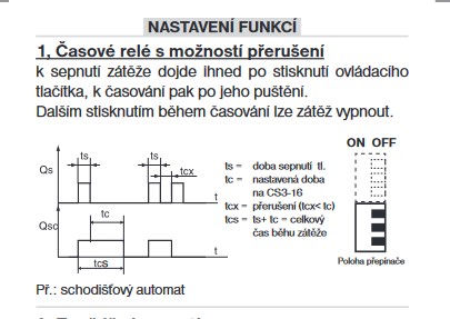

dobrman
Založen: Aug 12, 2012
Příspěvky: 1524
Bydliště: J H
PříspěvekZaslal: so únor 03 2024, 8:53    Předmět: Citovat
nešel by časový spínač CS3-16 ?
není moc drahý, je do krabice, má relé a šla by použít hned ta první funkce, jen vyměnit vypínač za tlačítko

Příspěvky: 3736
PříspěvekZaslal: so únor 03 2024, 9:20    Předmět: Citovat
Podle požadované funkce ne.
Bylo by možno použít funkci zpožděného sepnutí. Pak by se ale buď musela logika výstupu otočit externím relé, nebo tu krabičku vyvrhnout a původní relé nahradit provedením s přepínacím kontaktem.
Kdyby šlo jenom o světlo, pak je skutečně vhodnější tlačítkem ovládaný schodišťák s dlouhým, případně volitelným časem. Protože tak jak byl dotaz formulován, nastávala by taková situace: Někdo přijde a světlo nesvítí. Neví ale, jestli je vypnuté vypínačem (stačí zapnout) nebo jestli doběhnul čas (je potřeba vypnout a znovu zapnout).
