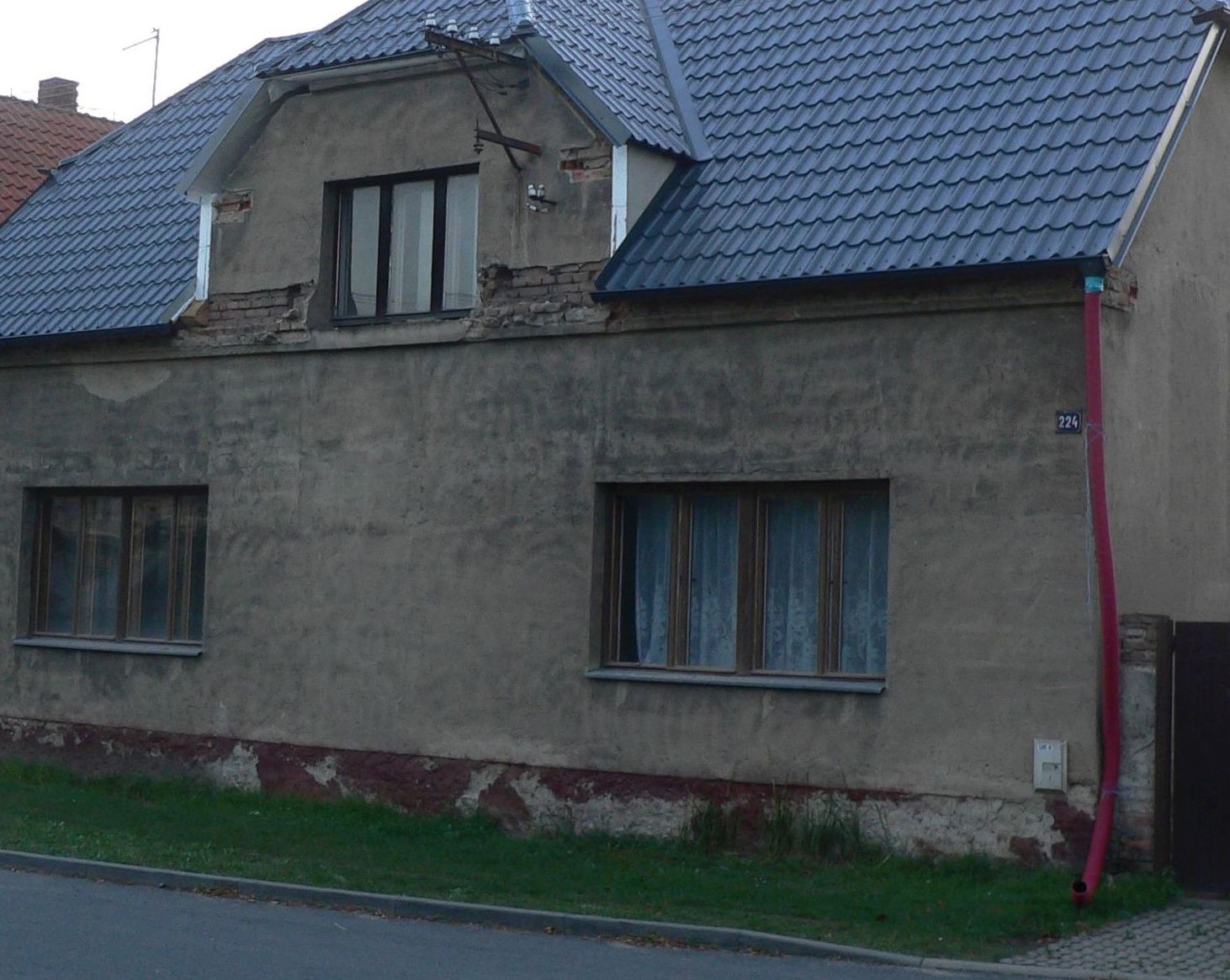

PříspěvekZaslal: út únor 20 2024, 10:59    Předmět: Citovat
pepik9 napsal(a):
Tam je ještě problém, že pokud elektroměrový rozvaděč zasekáš do roviny stávající fasády, po zateplení to bude vypadat ošklivě a ještě v místě zeslabení může zdivo promrzat. Pokud bys ho osadil tak, aby byl po zateplení v rovině s fasádou, bude to vypadat ošklivě, dokud to nezateplíš. Takže do realizace zateplení to nemá cenu řešit.
Rád bych ještě letos zateplil, takže eletroměrový rozvaděč budu dávat rovnou tak, aby byl pak zároveň se zateplenou fasádou, resp. asi ho budu osazovat právě při realizaci fasády. S tím mne ještě napadá další věc - jak je to vlastně s elektroměrovým rozvaděčem - lze osadit rovnou typ pro případnou fotovoltaiku aniž bych ji měl ? (jako taková preventivní příprava). Lze s takovým rozvaděčem přípaně mít jen normání 3f odběr s HDO?
Jak se vlastně pak případná solární elektrárna připojuje - stačí až ke kruhovacímu rozvaděči, který bude v technické místnosti, nebo do elektroměrového rozvaděče vede další kabel přímo z fotovoltaiky?
S někým od ČEZu budu muset promluvit, ale než k tomu dojde, chci se dostat do obrazu, abych nevypadal jako úplný idiot co chce něco nereálného. Když jsem před 15 lety rekonstruoval ten první dům, a měnil původní premixové desky za elektroměrový rozvadeč, tak domluva byla v naprosté pohodě, nic nevadilo, nikdo nevysíral, že musí být na veřejně přístupném pozemku apod. a i když při plombování nespňoval správnou výšku, technik se spokojil s tím, že za roku už tam bude zápraží.
Co se týká přeložky těch drátů, v nejbližší době to reálné není, před 5 lety obec dělala v ulici nové silnice a chodníky a vyzývala majitele sítí, zda-li si je nechtějí v této souvislosti přeložit apod., ČEZ se neozval.
Z čeho mám větší vítr je UR rozvaděč O₂. Ten se bude muset kvůli zateplení taky vystrčit a zatímco s ČEZem mám celkem dobré zkušenosti, s O₂ zatím žádné, jen, že si na tu skříňku na naší nemovitosti arogantně lepí své reklamy...

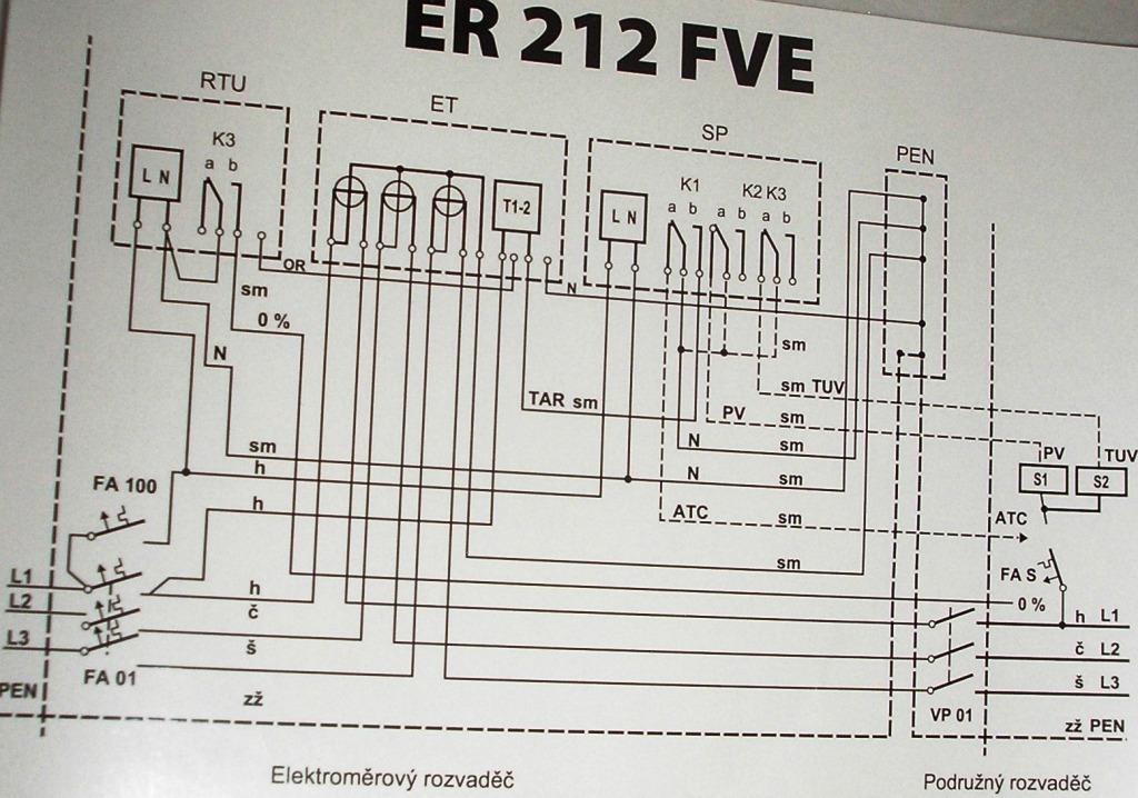

PříspěvekZaslal: po březen 04 2024, 11:59    Předmět: Citovat
Elektroměrový rozvaděč dnes nebo za "rok" je u ČEZu poslední dobou nevyzpytatelný. Kdyř jsem instaloval certifikovaný
ER 212 FVE vloni do zateplené fasády,
tak "plombovací boreček" měl námitky
k "vydrátovanému 0% " do RTU. Že musí být už pod ET - viz
 Velikost:  122.04 kB
 Zobrazeno:  85 krát
houmr
Založen: Nov 01, 2016
Příspěvky: 1092
PříspěvekZaslal: po březen 04 2024, 12:15    Předmět: Citovat
Dík za to schema, hned je mi to trochu jasnější, jestli tomu dobře rozumím, tak do toho rozvaděče jde navíc akorát jen jeden drát (0%).
Další dva dráty je případné ovládání ohřevu z HDO a co je ještě to "ATC"?
Jinak kabel s tolika světlemodrými se asi ani nedělá, lze použít fázový s přeznačením?
Achab
Založen: Nov 05, 2010
Příspěvky: 6085
Bydliště: okr. Vyškov
PříspěvekZaslal: po březen 04 2024, 13:21    Předmět: Citovat
ATC - povel NT pro tepelné čerpadlo, pokud je instalováno (Automatika TC).
Povely HDO je vhodné vyvést modrými jednožilovými vodiči na svorkovnici. Za ER už montéry barva většinou nezajímá. Nebo vést ovládání v trubce. U EG.D zatím s přeznačením nebyl problém.
