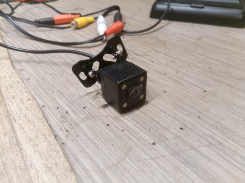

Je to obyč kamera s jedním videovýstupem. A obraz se vytváří v TVmodulu a do monitoru běží jen RGB.

Funguje ta kamera na TV s analogovými vstupy?

Jo, funguje.

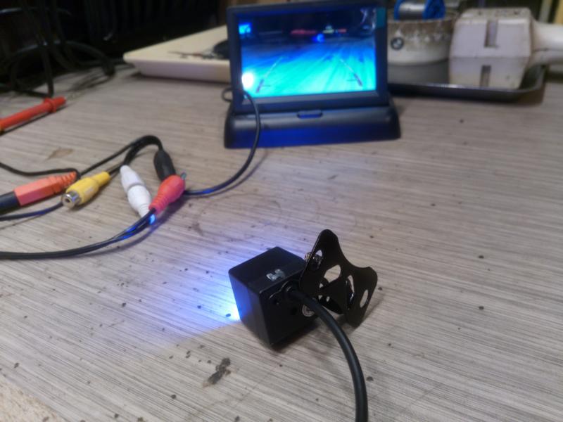

Tak si ten monitor z fotky přidělej na palubovku a máš to. Mě zajímalo, jestli kamera funguje i na něčem jiném, než na tom monitoru z fotky.
Když na auto-monitoru fungoval DVD přehrávač, tak by tam měla fungovat i ta kamera. Jedině že by to ovlivnily moc dlouhé nebo pochybné kabely.

Ten hnus?? Kabel při zkoušce má půl metru. Stejná kamera funguje jako zadní u duální autokamery, i když to asi nic neznamená. Je neřešitelné Sad

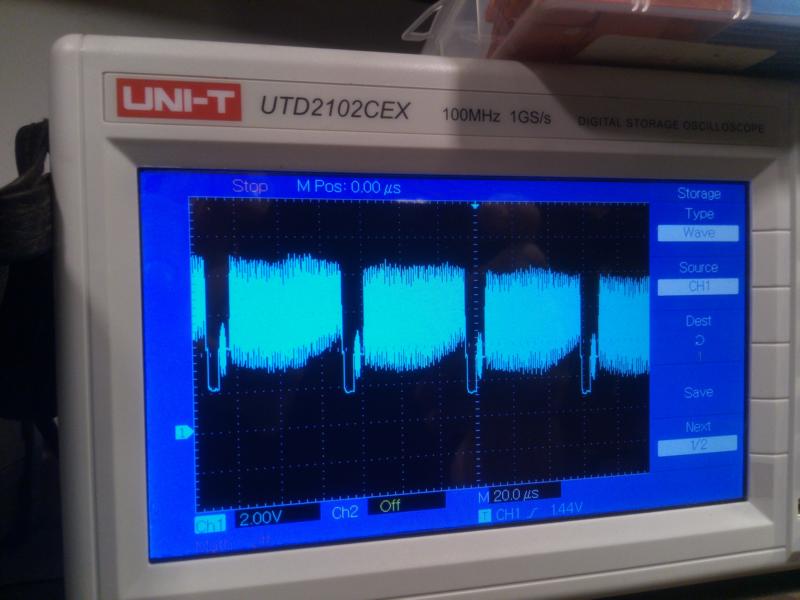

Když vyfotím osciloskopický signál, pozná se to?

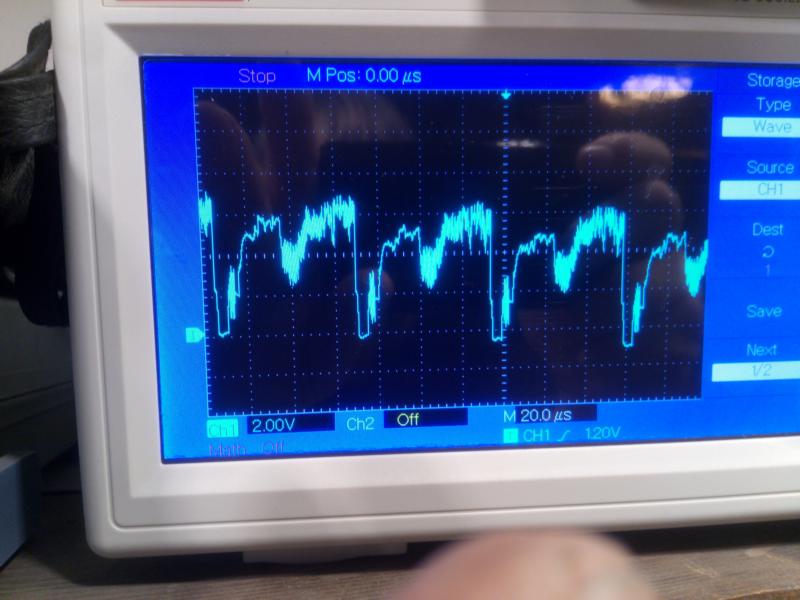

PříspěvekZaslal: pá únor 02 2024, 16:24    Předmět: Citovat
Výstup z kamery na oscil. Nezatížený.

Příspěvky: 8152
PříspěvekZaslal: pá únor 02 2024, 17:35    Předmět: Citovat
To vypadá na normální analog. Ale délka řádku je 64us pro PAL, pro NTSC je prakticky stejná. Tady je těch 20us měřeno odkud? Nebo je to 20us na dílek?
Zkus taky jak to vypadá vertikálně, tedy s časováním tak 5ms na dílek. Délka půlsnímku PALu je 20ms.
